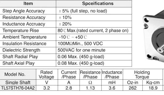

to ze silniki dzialaja zbyt kiepsko to wina wiadomo sterownika stosowanie przekladni obnizajacej szykosc a zwiekszjacem moment ma sens ale wg mnie tylko w zastosowaniu do serw krokowce sa zebyt wolne

co gorsza te silniki mają mieć 1,89 Nm ale nie ma na nich nawet żadnego symbolu,opisu wieć zapewne i to jest częsciowym powodem kłopotów...
