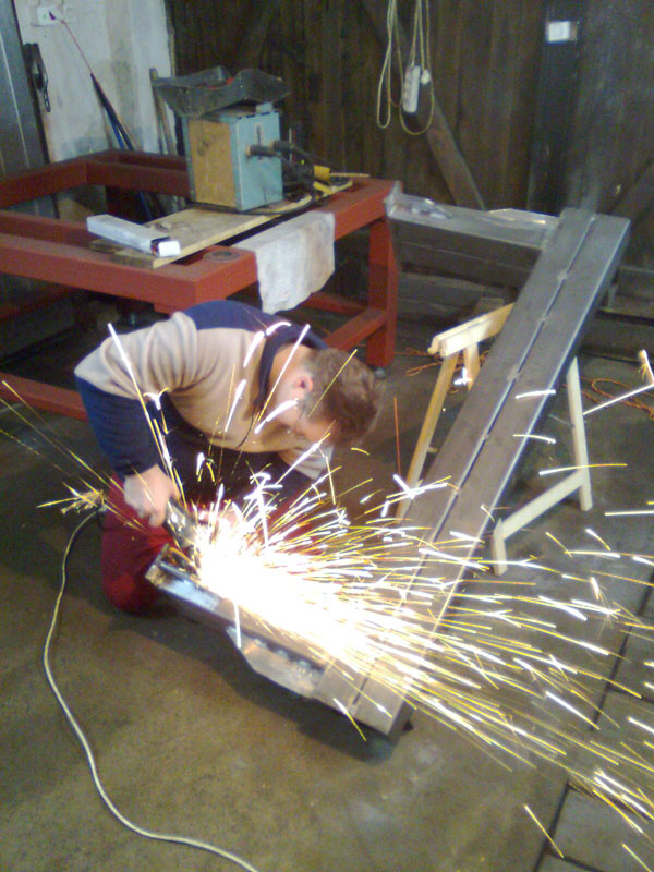

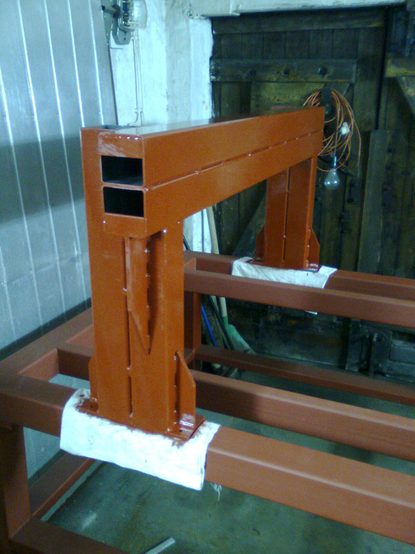

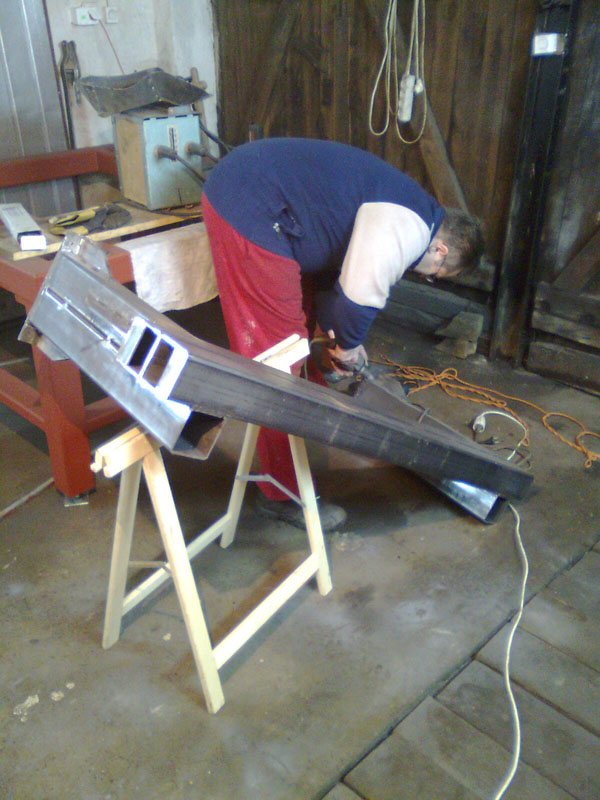

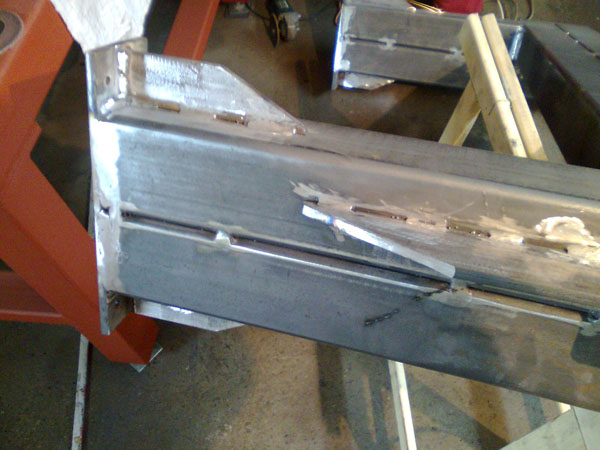

Post napisał: Mc_Kansy » 11 lut 2009, 21:11
Kolejne zdjęcia z szlifowania i malowania.
A dokładnie fotki prawie gotowej, lecz jeszcze nie wyschniętej bramy :smile:

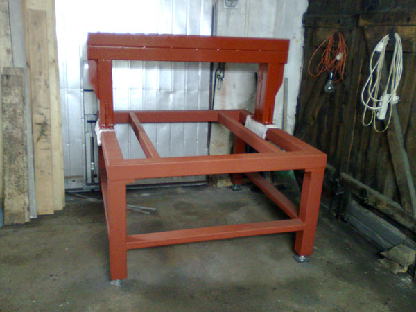

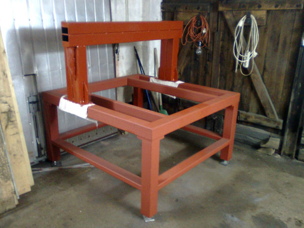

Post napisał: ZBIQ » 14 lut 2009, 17:14
Ja mam pytanko z innej beczki. Czy bez wyżarzania taka konstrukcja nie poskręca się ?? Bo jak wiadomo, naprężenia spowodowane spawaniem mogą narobić biedy.
Choć z drugiej strony powierzchnie pod podpory walków nie będą obrabiane.

Post napisał: ossik » 17 lut 2009, 20:01
Witam uważam iż jeśli nie poskręca jej podczas samego procesu spawania lub bezpośrednio po spawaniu (studzenie) to powinna już trzymać wymiar

Post napisał: Mc_Kansy » 17 lut 2009, 21:32
Jestem takiego samego zdania jak kolega ossik - jeśli konstrukcji nie wykrzywi podczas spawania, lub po spawaniu, to wątpię, żeby się poskręcała w późniejszym czasie :smile:

Post napisał: M4ly » 17 lut 2009, 21:50
A ja mam pytanie czy wszystko jest równolegle czy nic się nie po odkształcało?
Czy konstrukcja będzie jeszcze planowana? czy ustawicie wszystko prowadnicami?

Post napisał: Mc_Kansy » 17 lut 2009, 22:14
Jeśli chodzi o odkształcenie - całość stoi już od kilku miesięcy, po zmierzeniu niedawno temu, wymiary są dokładnie takie same, jak na początku :smile:
Odnośnie samych prostopadłości i równoległości - prowadnice będą ustawione dopiero na końcu z możliwie jak największą dokładnością względem siebie :smile:
Konstrukcja nie będzie planowana, o czym wspomniałem na początku tematu :wink:
