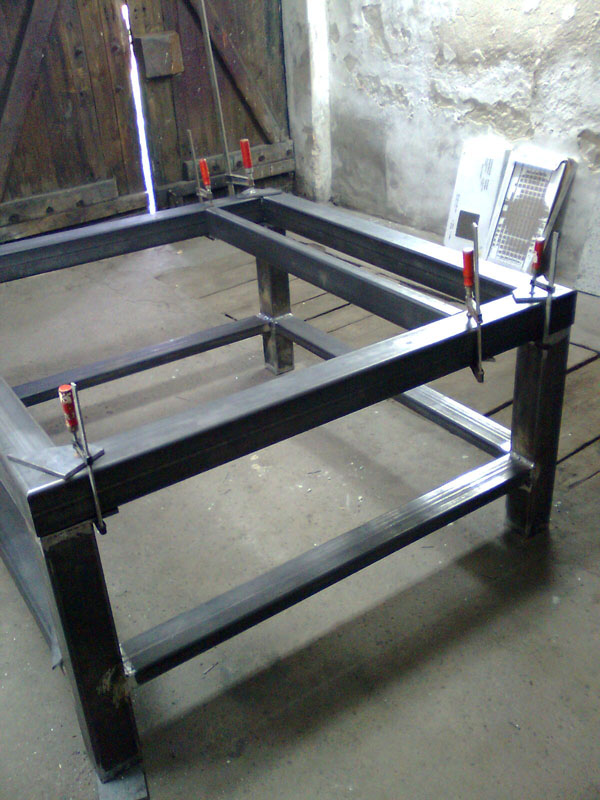

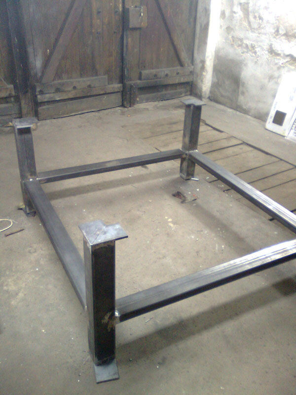

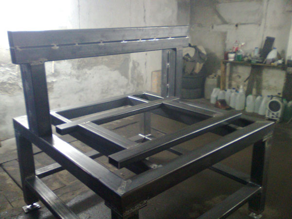

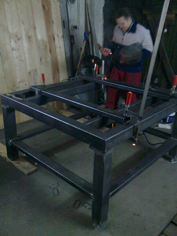

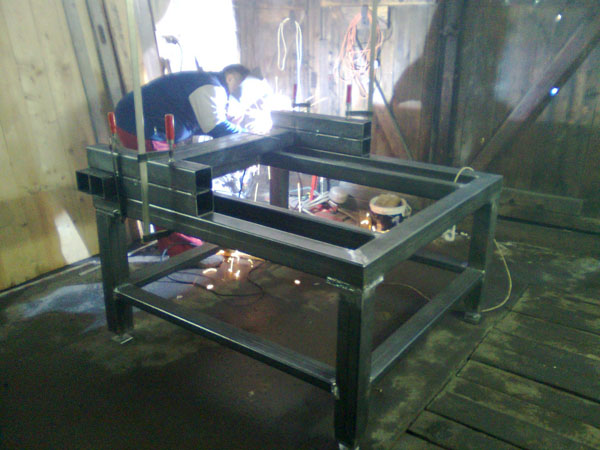

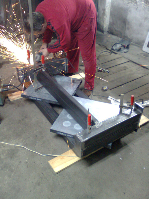

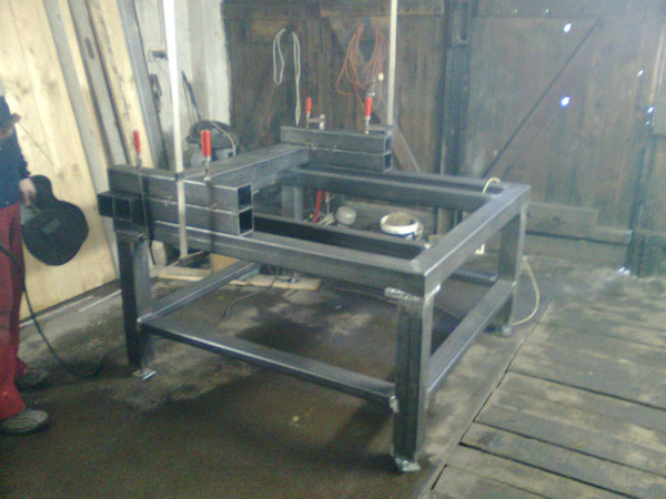

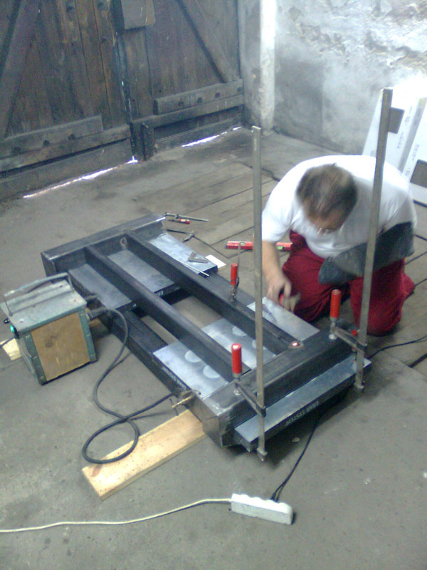

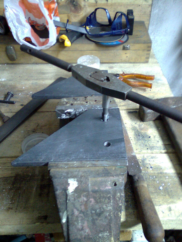

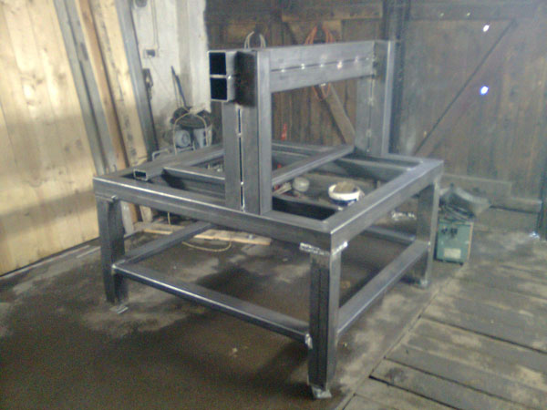

Jakiś czas temu postanowiłem z ojcem, że zrobimy własną frezarkę CNC. Zmobilizowało mnie do tego moje zainteresowania maszynami oraz chęć zarobienia trochę na małej produkcji elementów z różnych materiałów.
Oczywiście jest to nasza pierwsza amatorska konstrukcja, stąd też zastosowane komponenty. Nie chcę wydawać tyle kasy na pierwszą maszynę (chodzi mi o np. prowadnice szynowe, serwa) skoro jest to moja pierwsza konstrukcja, a może okazać się później, że wyjdzie taka sama dokładność z powodu np. braku obróbki całej ramy, jak na częściach, które planuję zastosować.
Założyłem, że będzie to konstrukcja spawana oparta o profile stalowe zamknięte o przekrojach:
- rama - 100x100x4 ; podpory pod prowadnice: 100x50x4,
- stół - nogi: 100x100x3 ; poprzeczki: 100x50x4,
- brama (belka i słupki) - dwa profile 100x100x4 zespawane .
Prowadnice - chcę zastosować wałki fi20 podparte na całej długości we wszystkich osiach.
Śruby toczne - gwint kulowy fi16 lub fi20 skok 5mm.
Napędy - silniki krokowe 8.5Nm z przełożeniem 2:1 ( :???: ) na kołach zębatych pasowych HTD.
Elektrowrzeciono - najprawdopodobniej wrzeciono z firmy "Wobit" o mocy 0.75kW lub 1.1kW oczywiście sterowane falownikiem.
Prace nad maszyną zaczęliśmy już kilka miesięcy temu, jednak postępy nie są "oszałamiające" z powodu braku czasu mojego, jak i mego ojca, poza tym nie spieszy mi się :wink:
Zapraszam do obejrzenia kilku zdjęć z pierwszych prac w garażu, przy użyciu (cytuję kol. bartuss1): "super spawarki" :smile:
Przepraszam za jakość zdjęć, ale robiłem telefonem. Następne postępy z prac będą już w lepszej jakości :smile:
Pozdrawiam!

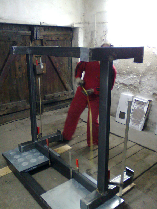

Przymiarka bramy.
Spawanie bramy c.d.
Spawanie bramy.

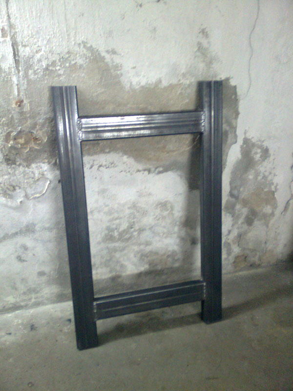

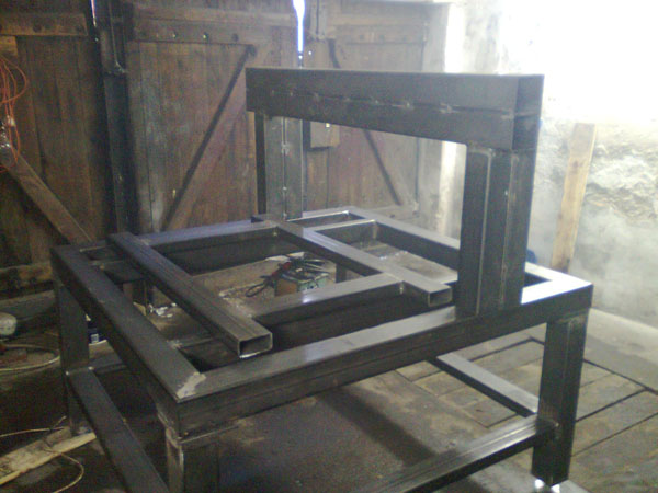

Jeszcze nie ukończona ramka pod stół teowy.
Gotowa rama frezarki.
Spawanie poprzeczek pod prowadnice w ramie.

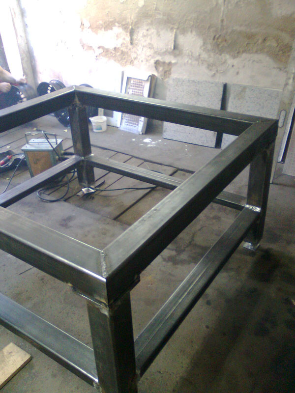

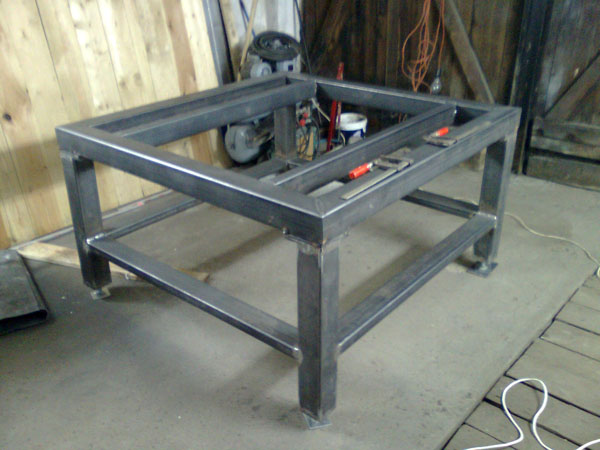

Pospawany już stół.
Ustawianie stołu do spawania.

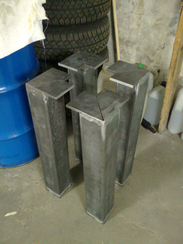

Szlifowanie dwóch par nóg.

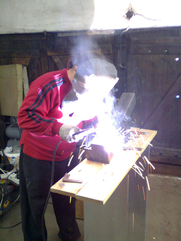

Spawanie jednej pary nóg.
Pospawane nogi stołu.
Pierwsze spawy.

A belka osi "X" troszke nie za wąska jak na taki rozmiar?
trzochę wąski wyjdzie rozstaw prowadnic

Post napisał: Mc_Kansy » 13 sty 2009, 21:54
Wiedziałem, że ktoś w końcu o to zapyta :grin:
Rozstaw prowadnic według moich założeń wyjdzie 150mm, nie sądzę, a tym bardziej teraz jak zobaczyłem bramę "na żywo" jaka jest wielka, żeby się znacząco wyginało, tym bardziej, że frezarka nie jest przeznaczona do frezowania stali, a w środku belki jest dodatkowe żebro powstałe w wyniku zespawania dwóch profili :smile:

Mc_Kansy pisze:Rozstaw prowadnic według moich założeń wyjdzie 150mm, nie sądzę, a tym bardziej teraz jak zobaczyłem bramę "na żywo" jaka jest wielka, żeby się znacząco wyginało,
Rozstaw jest ważny dla osi "z"
na moje oko to 200 mm byłoby dużo lepiej
Ale Twoja decyzja :-)

Będziesz jakoś obrabiał płaszczyzny pod prowadnice czy zostawiasz tylko pospawane??

Post napisał: Mc_Kansy » 14 sty 2009, 22:57
Niestety, ale nie będę obrabiać płaszczyzn pod prowadnice, ponieważ w mojej okolicy nie ma nawet firmy, która miała by taką dużą obrabiarkę, a poza tym koszt takiej usługi jest dla mnie za duży :sad:

proponuje przyspawac trzeci profil w osi x
lepiej teraz niz po malowaniu
a rozstaw prowadnic pod montaz osi z im szerszy tym lepszy szczególnie przy duzym zakresie osi z
