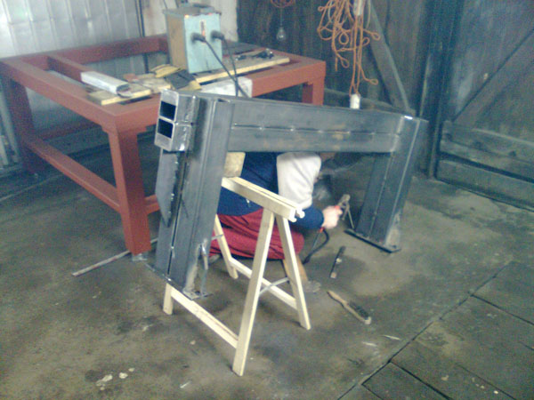

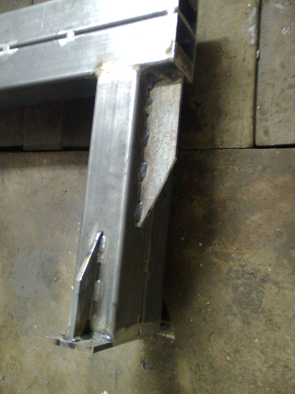

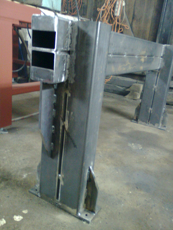

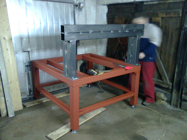

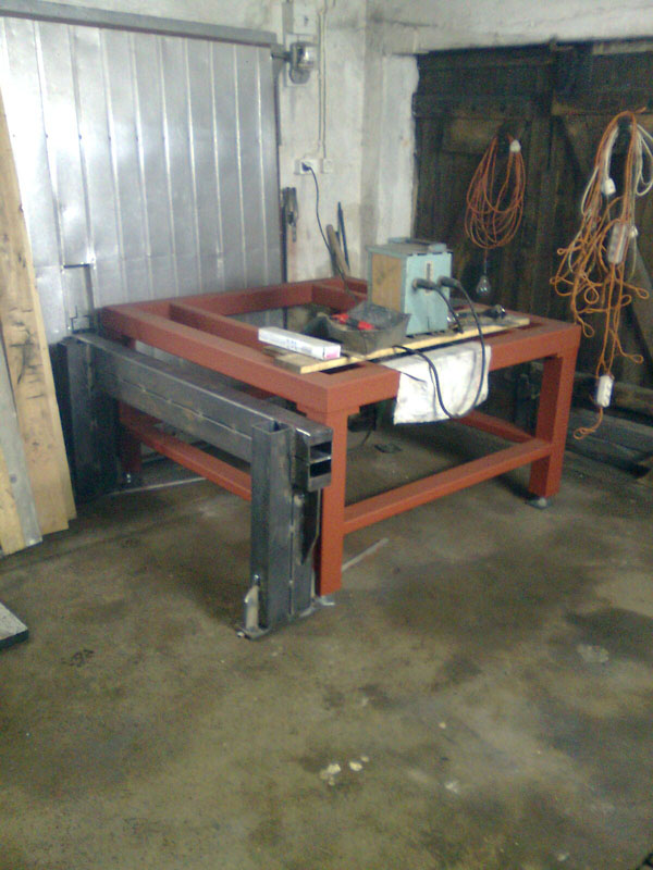

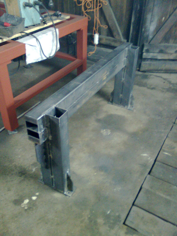

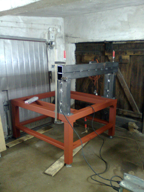

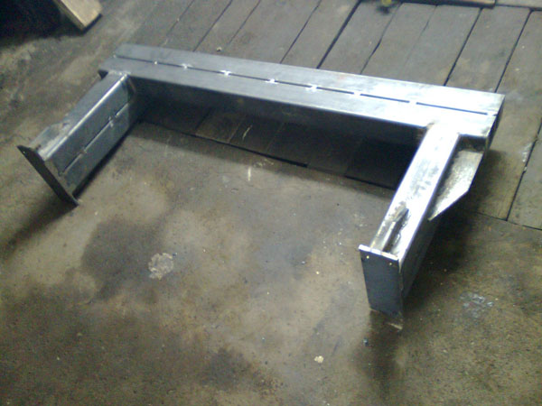

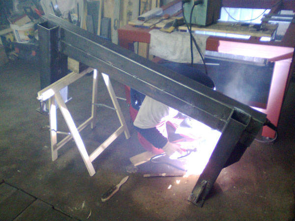

Odświeżam temat kolejnymi fotkami z spawania bramy, lecz jeszcze nie do końca ukończona, ponieważ wymaga oszlifowania i pomalowania :smile:
Wydaje się, że proste przyspawać kilka wzmocnień, ale w praktyce zajmuje o wiele więcej czasu - cięcie płaskowników, szlifowanie i dopiero spawanie, przy czym jest dużo przestawiania bramy, aby nie spawać pionowo, bo kiepsko wychodzi :smile: A jak wspominałem - mam ograniczony czas, dlatego nie idzie to tak szybko :wink:
Poniżej kilka fotek, zapraszam do oglądania :smile:
Spawanie płaskowników do bramy.
Spawanie płaskowników do bramy c.d.
Przyspawane wzmocnienia.
Brama vs. Rama
frezowacze

KONIECZNIE - TRZECIA BELKA W OSI - X

Teraz już nie ma szans na dołożenie, ponieważ mam już przygotowane płaskowniki na boki bramy, do mocowania bloków łożyskujących, więc musiałbym to robić na nowo.
Jestem pewien, że taki rozstaw będzie ok i nie powinno się nic wyginać.
Dla informacji - cała brama waży już prawie 100kg!

Post napisał: gaspar » 10 lut 2009, 21:54
Oj będzie to ważyć na finiszu ;)

Post napisał: Mc_Kansy » 10 lut 2009, 21:58
Według programu SolidWorks (który podaje dość dokładnie wg mnie wagę - sam przetestowałem) to ponad 500kg :grin:
