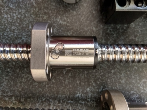

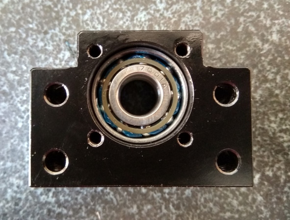

Post napisał: barbarzynca » 24 kwie 2021, 13:52
@maciek95k W zleceniu podaję tolerancję prostoliniowości 0,03 / 500 - jak będzie taka, to szybko wyrównam skrobakiem, a jak lepsza - to super, mniej roboty. I wykonawca i ja możemy to zmierzyć, więc podstawy do reklamacji ewentualnej fuszerki są jasne. Mam nadzieję, że to wystarczy :)

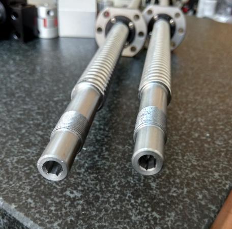

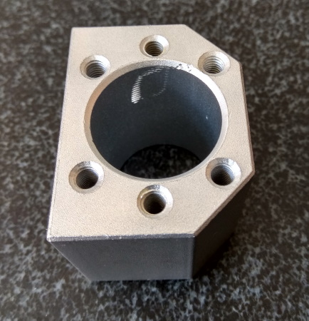

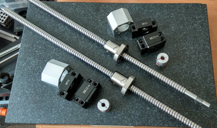

Z innej beczki: przyszły śrubki! Prosto z Chin, robione na zamówienie. Śruby 1605 w ichniejszej klasie "C5" - nawet nie powstydzili się umieścić logo. Razem z akcesoriami i opłatami okołocelnymi wyszły tyle, ile w kraju by kosztowały same śruby "no name" z obróbką. Zobaczymy, jak się będą sprawować. Miłym akcentem są gniazda hex na końcach - powinny ułatwić ustawianie napięcia łożysk. Łożyska wyglądają na skośne - zaufam oznaczeniu 7001A. Oczywiście jakaś fuszerka musiała się znaleźć, inaczej Chińczyk byłby chory :D
Obrazek Obrazek Obrazek Obrazek Obrazek

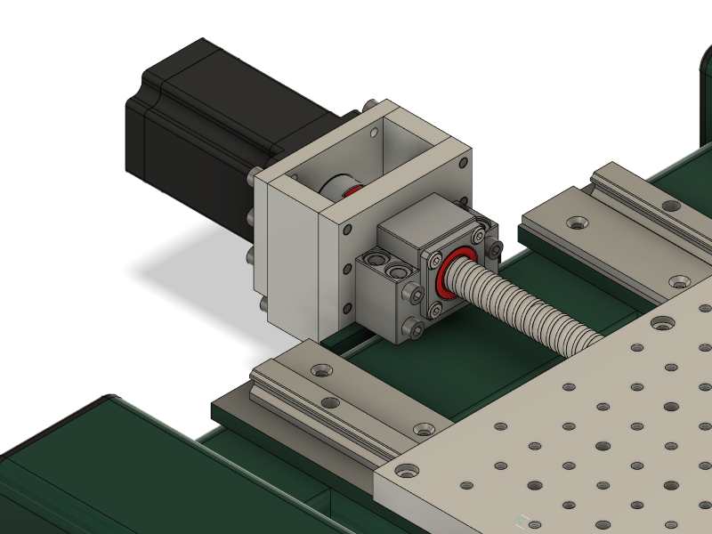

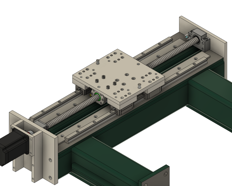

Post napisał: barbarzynca » 01 maja 2021, 20:46
Mała aktualizacja.
Listwy na boczne bazy prowadnic zamówione. Powinny dotrzeć za parę dni.

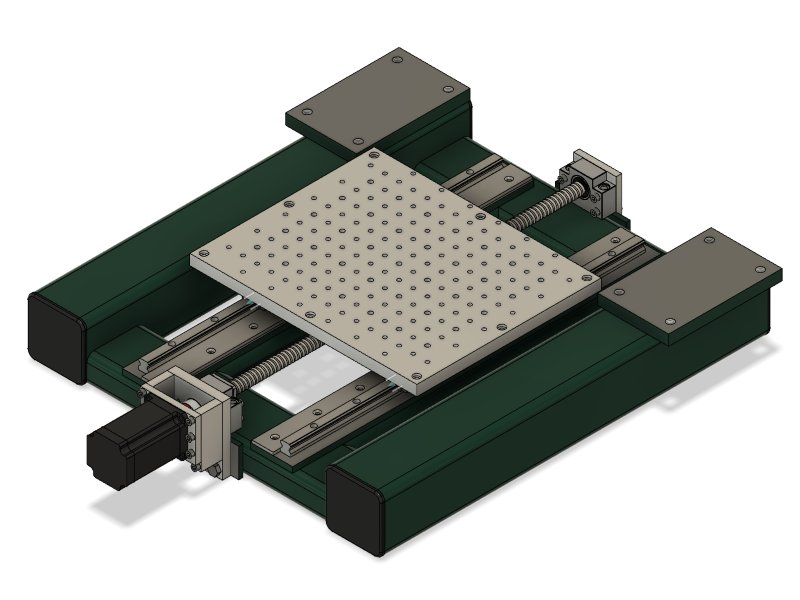

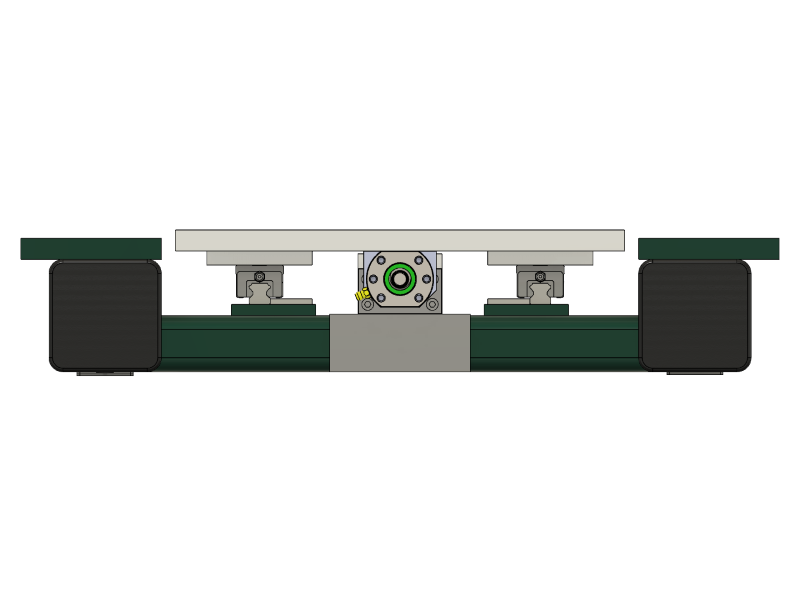

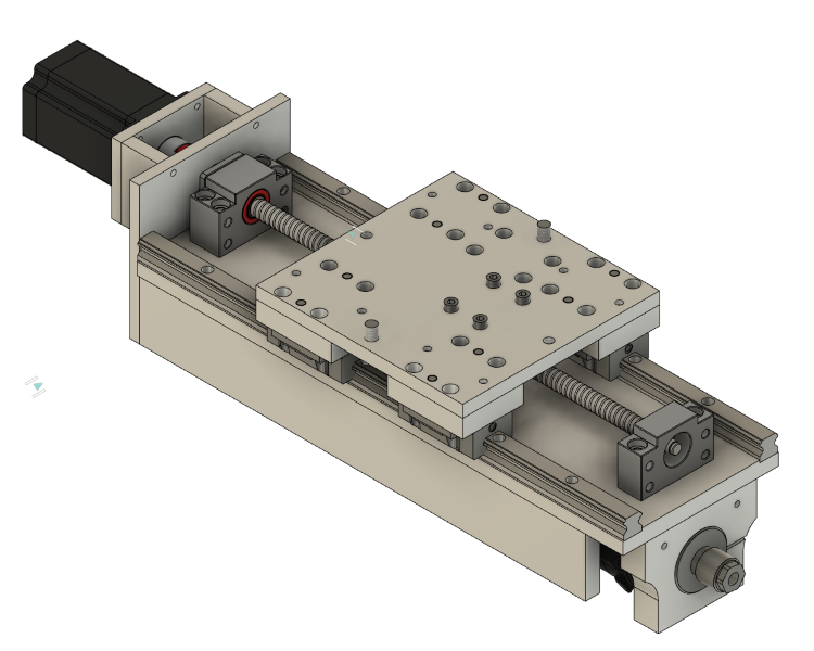

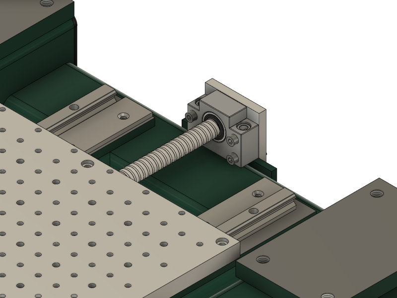

Tymczasem ruszyłem do przodu projekt. Podstawa i oś Y na ukończeniu, już w docelowym kolorze :)
Trochę napociłem się nad wymyśleniem mocowania bloków łożyskujących z powodu nietypowego rozmieszczenia baz. Tymczasowo postanowiłem umieścić silnik z przodu - nie mam tyle miejsca, żeby mógł być z tyłu. Docelowo trafi na tył, odwrócony i schowany pod ramą, a napęd będzie na pasku. Kiedy maszyna ruszy, wytnie sobie odpowiednie płyty montażowe. Teraz mam ograniczone możliwości obróbki.
Od strony napędu płyta montażowa gr. 12mm dla BK12 + zastrzały 30mm x 10mm + płyta montażowa gr. 8mm dla silnika. Lepszego pomysłu nie miałem. Przekombinowane?
Zastanawiam się nad płytą montażową dla BF12 od strony podtrzymującej - 8mm grubości wystarczy? Strona podtrzymująca zasadniczo nie powinna przenosić obciążeń, no nie?

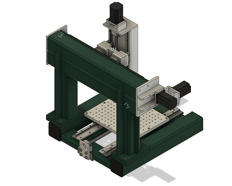

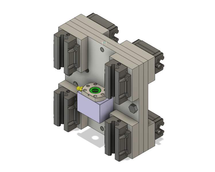

Post napisał: barbarzynca » 05 maja 2021, 20:13

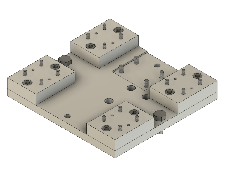

Majówkowa pogoda sprzyjała opalaniu się promieniowaniem monitora :D

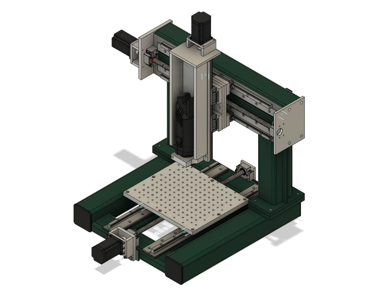

Projekt ma się ku końcowi. Czas wziąć się za liczenie i zamawianie śrubek, wrócić do wyrównywania ramy, a potem wreszcie zabrać się za wycinanie i wiercenie wszystkich płyt.

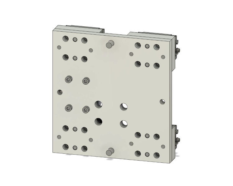

Rozwiązania w projekcie raczej oklepane. Napęd na początek na sprzęgłach. Mocowanie łożysk i silników w X zrobiłem podobnie jak w osi Y, z przedłużonymi zastrzałami. Zetka była prostsza. Jako boczne bazy prowadnic w X i Y posłużą szlifowane listwy. Dla prowadnic w Z będę w stanie zrobić odpowiednie wybrania.

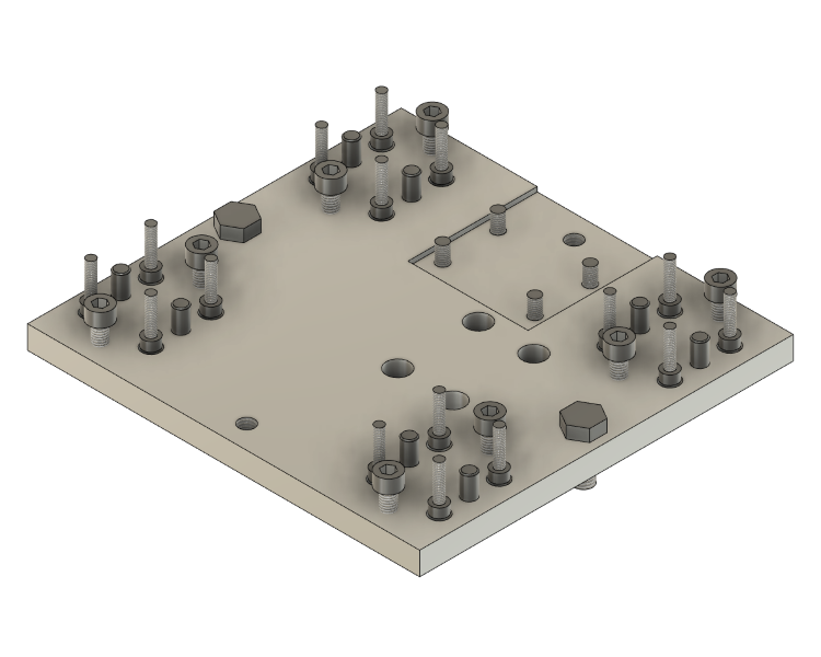

Najbardziej zwraca uwagę przekombinowany krzyżak. To krzyżak "na miarę możliwości" :D Docelowo może maszyna wyfrezuje sobie monolit. Na tę chwilę będzie wykonany z 2-stronnie frezowanych płyt aluminiowych. Składać się będzie z dwóch płyt gr. 10mm, skręconych ze sobą. Kostki dystansowe wózków (gr. 15mm) zamierzam najpierw przykręcić do płyt i zakołkować, a potem dopiero wywiercić otwory montażowe wózków. Niezbyt eleganckie, ale wykonalne dostępnymi mi narzędziami.
