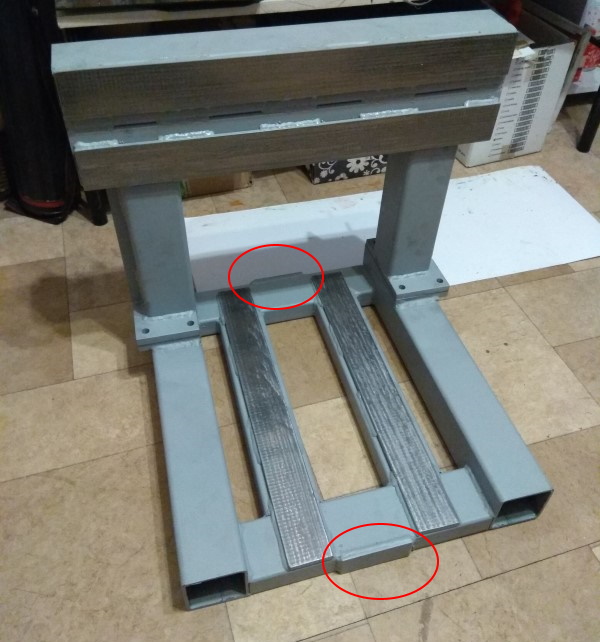

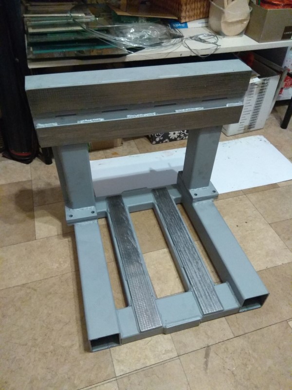

Ponieważ ani nie potrafię spawać, ani nie mam dostępu do obrabiarek, postanowiłem poszukać szczęścia w internecie. Na allegro znalazłem gotową, pospawaną, wstępnie obrobioną ramę o odpowiednich wymiarach i w chyba dobrej cenie. Zrobiona z profili stalowych 80x80x4, 80x40x4 oraz płaskowników 8 i 12. Podstawa 540 szerokości x 520 długości, brama 600 szerokości x 430 wysokości. Razem około 50 kg stali. Zespawana, potem podobno wyżarzana palnikiem i sezonowana. Bazy pod prowadnice, stopy bramy i bazy pod stopy u podstawy - zgrubnie przefrezowane. Pomalowana podkładem.

W międzyczasie pracuję nad ramą i o tym będą najbliższe wpisy. Rzecz w tym, że była przefrezowana (bardzo) zgrubnie. Powiedziałbym nawet, że frezer robił po paru głębszych. Podejrzewam też, że w trakcie transportu kurier jej nie oszczędzał. Brama postawiona na podstawie kołysała się na jakieś 0,8mm. Wszystkie bazy pod prowadnice były wygięte wzdłuż w banana na przynajmniej 0,2mm. W poprzek też. A powierzchnie boczne pod bloki łożyskujące nie były obrobione w ogóle. W pierwszej chwili zastanawiałem się nad zwróceniem jej, ale w końcu uznałem, że sam bym nawet takiej nie zrobił. A co z nią poczyniłem dalej? O tym będzie w następnym odcinku :)

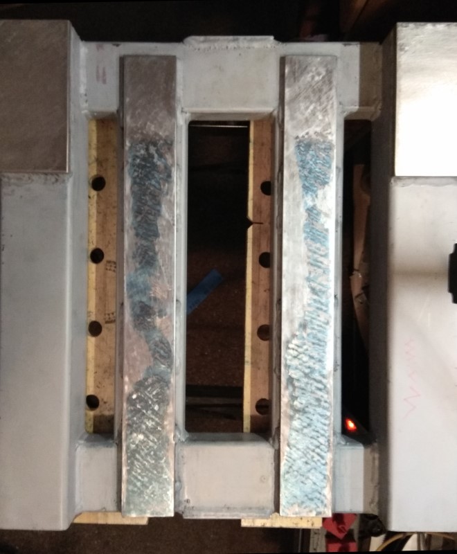

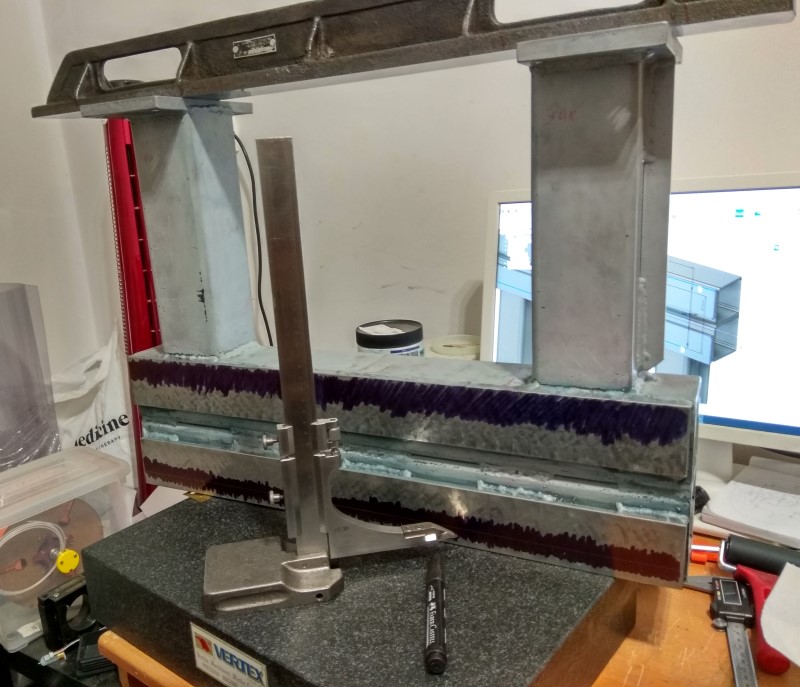

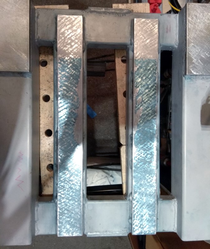

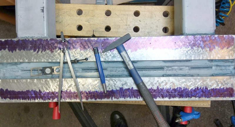

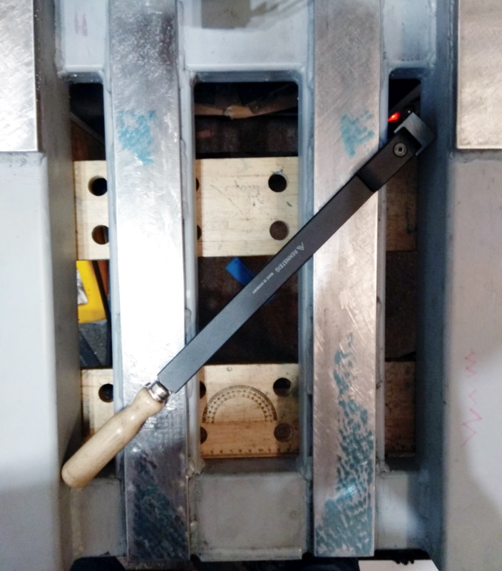

Powiem, że to praca dla cierpliwych. Bardzo cierpliwych. A skrobanie stali to najgorsza opcja: wióry się ciągną, zawijają, rysują powierzchnię, ostrze szybko się tępi, no i trzeba włożyć w to więcej siły niż przy żeliwie. Zeskrobanie 0,01 mm grubości to 4-5 przejść. Zeskrobanie 0,2 to... dużo pracy. Odbijanie (czy znaczenie tuszem, jak to się chyba fachowo nazywa) bywa bardziej męczące niż samo skrobanie: machanie kilkadziesiąt razy w ciągu dnia 30-kilową płytą traserską albo równie ciężką ramą potrafi dać w kość. Trzeba też zainwestować: skrobak na płytki węglikowe, coś do ich ostrzenia, płyta traserska, przyda się liniał powierzchniowy, porządny gumowy wałek, farba olejna albo pasta traserska, terpentyna i kilometr ręczników papierowych.
Zalety? Mnie to akurat relaksuje, taki aktywny odpoczynek na odstresowanie po pracy. Puszczę jakąś nutę i mogę skrobać choćby i cały dzień. No i efekt końcowy: płaszczyzny wyrównane do 0,01 mm. Czy warto? Pewnie nie, ale kto mi zabroni ;)

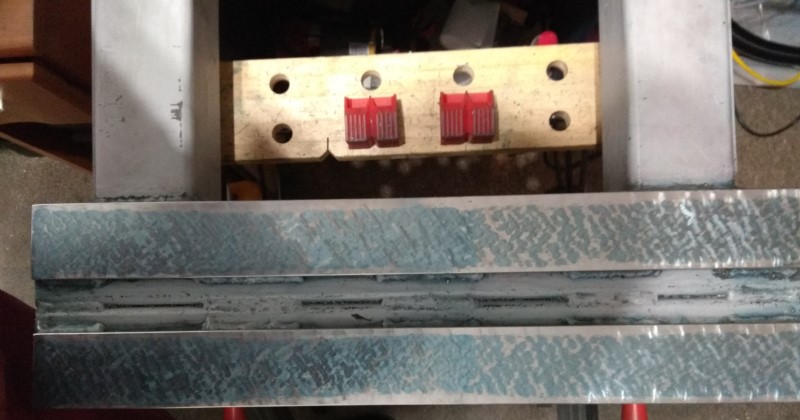

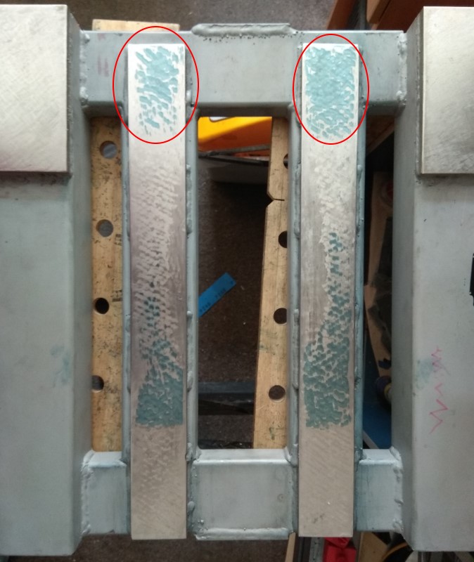

Poniżej parę fotek ze skrobania baz pod szyny liniowe. Odbijałem z płyty traserskiej 450 x 300, która akurat mieści się pomiędzy bokami podstawy. Niestety jest krótsza od baz (600 na bramie i 520 na podstawie), co komplikuje zrobienie dobrej odbitki. Widać to na zdjęciach: najpierw odbijałem i skrobałem tylko odcinek od przodu ramy. Potem odbijałem odcinek od tyłu, ale skrobałem tylko wcześniej nie ruszaną część (zaznaczone kolorem czerwonym). W końcu obie części się zlały, czyli powierzchnia równa.
Obrazek Obrazek Obrazek

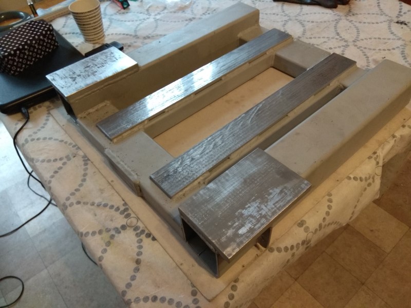

A tutaj efekt końcowy baz bramy i podstawy (podstawy nie chciało mi się w całości odbijać). Obszar, na którym znajdą się szyny liniowe jest wyrównany. Reszta mnie nie interesuje :)
Obrazek Obrazek

Przy okazji, wspominałeś, że pracowałeś z inną ramą tego producenta. Możesz pokazać jakieś foty? Interesuje mnie, jak rozwiązałeś sprawę długości i łożyskowania śrub X i Y. Przez pomysłowe rozmieszczenie baz pod łożyska (czerwonym na zdjęciu, rozstaw 552 mm) długo główkowałem, jak to zrobić, żeby móc użyć bloków łożyskujących i jakiejś standardowej długości śruby. Ani 485/550, ani 535/600 nie pasowały - albo by wystawało albo dużo by trzeba podkładać. Koniec końców poddałem się i zamówiłem śruby docięte na długość. Podobna historia z X. Dało się to zrobić sprytniej?

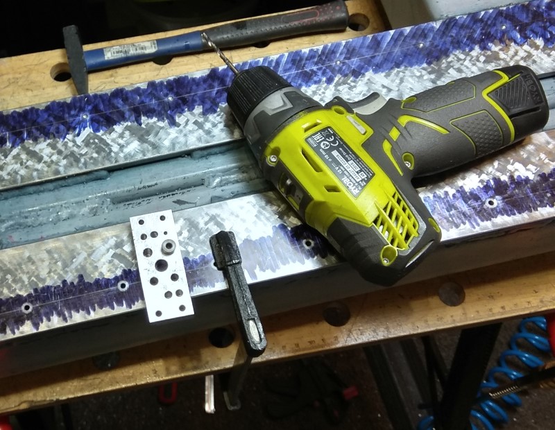

W przypadku 0,2mm banana na bazach pod prowadnice można zastanawiać się czy to skutki spawania czy kiepska robota frezera. Natomiast brama nie pozostawia wątpliwości: nogi są nierównej długości, a ich podstawy różnej grubości. Nie dość, że różnej grubości, to grubość każdej maleje z lewa na prawo. Mimo to, belka opada pod skosem w prawą stronę o 1mm. Nie mam pojęcia względem czego brama była ustawiana przy frezowaniu :)
Jak tu wyprowadzić geometrię?
Jedna opcja to ściąć ten 1mm z lewej nogi - za dużo na skrobanie, a nie mam odpowiednio mocnej szlifierki.
Można podłożyć blaszkę. Ale nie po to skrobię ramę, żeby wtykać podkładki. Podkładki zostawiam jako opcję awaryjną na sam koniec.
Najłatwiej przyszło mi po prostu pogodzić się ze skosem belki, a szyny i śrubę ustawić równolegle do podstawy bramy, zamiast do belki.

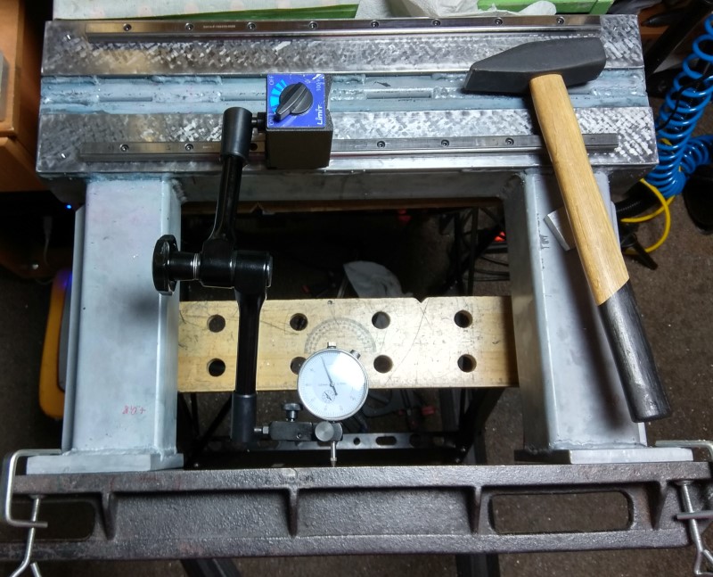

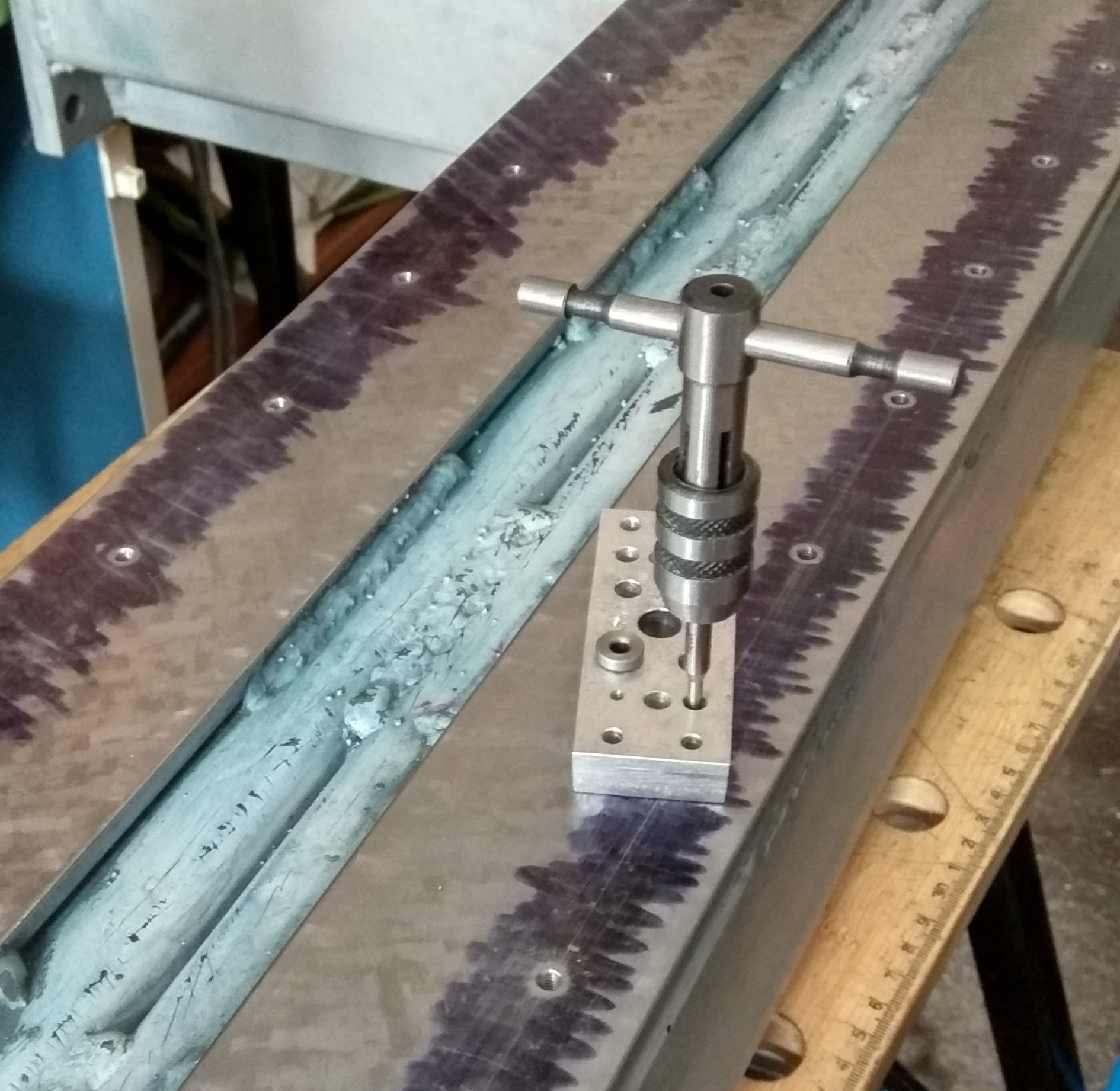

Postawiłem bramę do góry nogami na płycie traserskiej. Na nogach położyłem liniał powierzchniowy. Podkładałem szczelinomierze, aż liniał był równolegle (na czujnik) do płyty traserskiej, a baza pod prowadnice - prostopadle. Wtedy można było wytrasować linie dla prowadnic, a na liniach punkty na otwory gwintowane. Potem wiercenie i gwintowanie. Dla zachowania jako takiego pionu wiertła pomagałem sobie bloczkiem aluminiowym i hartowanymi tulejkami.
Obrazek Obrazek Obrazek Obrazek
Potem montaż prowadnic i równanie ich do podstawy. I kolejny kłopot: krzywe prowadnice i brak powierzchni oporowych. Mam na myśli wygięcie w kierunku góra-dół na poniższym zdjęciu.
Gdyby były powierzchnie oporowe, to dociśnięcie do nich prowadnic by je wyprostowało. Ale nie ma. Ustawianie na czujnik wychodzi mi tak sobie: prostuję w jednym miejscu, wykrzywia się w innym, jak makaron. Macie na to jakieś sposoby? Przyszły mi do głowy wałeczki i śruby stożkowe, podobnie jak to kiedyś pokazywał Adam M. (https://youtu.be/YSagHkBS0s8?t=391), ale z obu stron prowadnicy. Albo jakieś śruby mimośrodowe?
