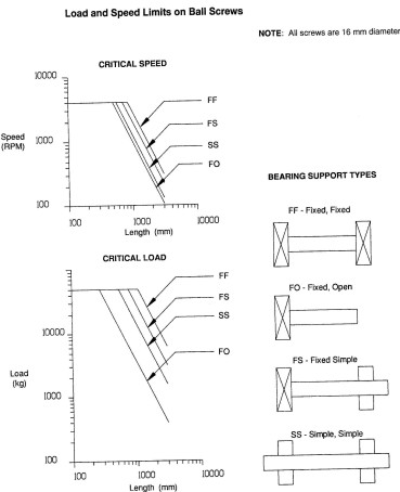

Gdyby komuś się nie chcialo liczyć lub chcialby uprościć sobie pracę to może skorzystać z poniższego wykresu. (dot. śrub fi 16)Siedzę i się bawię w obliczenia dopuszczalnej roboczej liczby obrotów śruby tocznej.
Może to również kogoś zainteresuje.

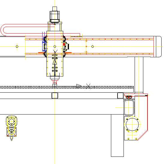

Trochę się rozbudował o wersie o polu pracy 1,5 x 2,0m i 2,2 x 3,3m dlatego zmieniła się koncepcja – zastosowane zostało rozwiązanie ze stałą śrubą toczną i ruchomą nakrętką. Myślę że w tym miesiącu projekt będzie zakończony i już niedługo (może uda się w maju) rozpocznę prace nad wykonaniem takiego plotera.

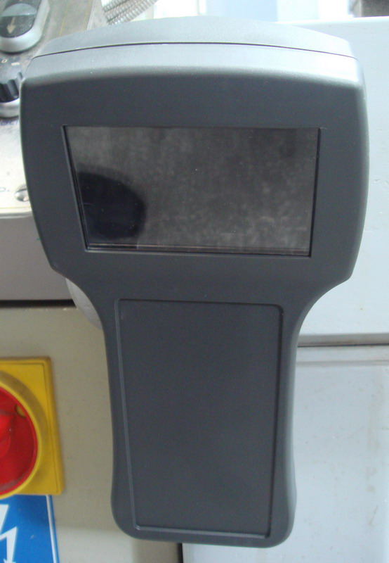

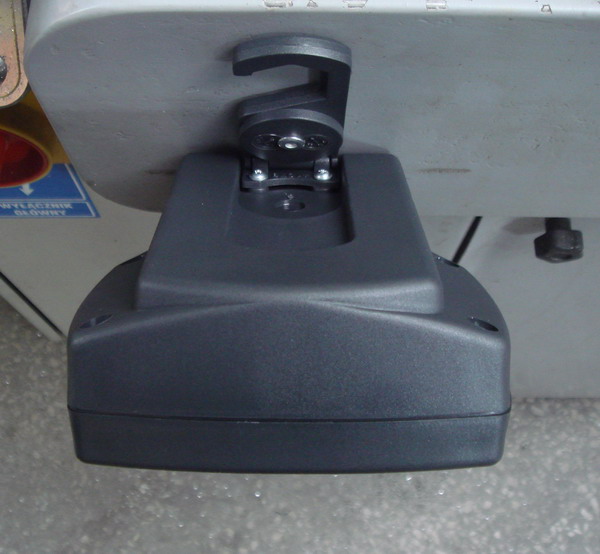

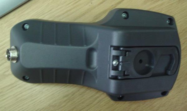

To nie jest przypadek że pracujemy nad nowym sterowaniem. Wszystkie programy które kolega wymienił maja bardzo dużo delikatnie mówiąc braków.
Nie zrobi się bardzo dobrego sterowania stosując te programy.
Prace nad sterowaniem cały czas trwają (sprzętowo jest praktycznie wszystko gotowe) skończona jest płyta główna (zamówiona zostanie po świętach w Belgii bo na pewno w terminie jaki podadzą będzie wykonane) w którą wpina się inne karty.
Może zacytuje słowa kolegi z którym rozmawiałem dokładnie o waszej maszynie
„Drivery i silniki też wyglądają całkiem przyzwoicie... i to wszystko sterowane z Mach'a... Powiem krótko - niech facet podłączy nawet tego G-Rex'a, ale myślę, że za kilka miesięcy kupi sterowanie od nas. A może nawet dostanie je za darmo do testów np. na 6 miesięcy i zapłaci, jeśli uzna, że spełnia oczekiwania”
Problem jest jeden niestety czas – myślałem że to wszystko trochę szybciej będzie szło niestety nie da się wszystkiego przewidzieć i zaplanować. Kwiecień miał być już przeznaczony nad postępami prac właśnie nad nowym sterowaniem a niestety zmieniamy złącza w draiwerze BLDC aby szybciej i łatwiej łączyło się kable, dodatkowo robimy nowa końcówkę mocy (etap projektowania schematu) poprzednia była do 100V ta obecna do 200V a to wszystko zajmuje czas, nie wiadomo kiedy a kwiecień szybciutko minie.
Wszelkie dodatki które będą zastosowane w nowym sterowaniu są zakupione i tez czekają na swój czas wykonania np. pilot (manipulator) z LCD podłączony po CAM-ie.
Tylko CZAS CZAS CZAS potrzebny niestety aby to wszystko skończyć.
