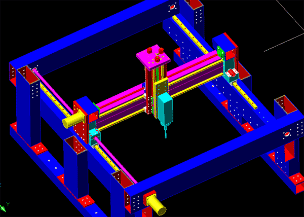

Rozpocząłem projekt plotera frezującego o polu pracy 2200x1125x140.
Konstrukcja oparta na profilach stalowych spawanych, 160x80mm belka X- 180x100.
Napędy- śruba kulowa walcowana fi 16mm skok 5mm z nakrętką bezluzową dla osi Z,
śruba kulowa walcowana fi 16mm skok 10mm z nakrętką bezluzową dla osi X i
śruba kulowa walcowana fi 25mm skok 10mm z nakrętką bezluzową dla osi Y.
Prowadnice liniowe prostokątne.
Materiały powoli kupuje.

DLACZEGO TAKA RÓŻNICA ŚREDNICY MIĘDZY OSIAMI X Y DLACZEGO NA DŁUŻSZEJ OSI X MNIEJSZA ŚREDNICA

Jak kolega janusz liczy długości osi. Bo mi tak teoretycznie wychodzi że śruba osi X będzie miała długość 1300mm a śruba osi Y będzie miała długość 2500mm.
Tak jak pisałem dopiero rozpoczęte jest projektowanie do rozpoczęcia budowy trochę czasu upłynie.
Oczywiście np. oś Z będzie dokładnie taka sama jak w ploterze 400x250x140 który rozpocząłem robić gdzie też zastosowałem prowadnice liniowe prostokątne.
Rozwiązanie belki osi X również takie samo.

a Y? ze sruba w srodku?

Znalazłem ciekawy napęd osi Y z zabezpieczeniem przeciwko przekaszaniu bramy.

Na razie uwzględnione mam dwie koncepcje z jedna śrubą i z dwiema śrubami jakie rozwiązanie uwzględnię jeszcze nie wiem.
Jak wykonanie jest mało dokładne to druga śruba jest potrzebna do naciągania jednej strony bramy aby mniej więcej łapać kąt pomiędzy osiami X i Y (można się domyśleć kto tak całą konstrukcje nastawia i przekasza powodując naprężenia w konstrukcji) silnik jest jeden na środku i przenoszenie napędu na śruby jest za pomocą dwóch pasków. Jak wykonanie jest ok wystarczy jedna.

w mojej konstrukcji z jedna sruba przekoszen nie ma natomiast jest inny problem. przy pociagnieciu reka za wolny koniec nastepuje jego przemieszczenie o jakies 1-2 mm. os X jest zbudowana z dwoch ksztaltownikow 100x100x6 mm ze stali o zwiekszonej wytrzymalosci oraz po 3 wozki HSR25 z kazdej strony.
w przyszlosci bede chcial zmienic konstrukcje na spawana i dam srube posrodku z ruchomym silnikiem na osi X. jedyna wada to taka ze trzeba troche wiecej miejsca.
