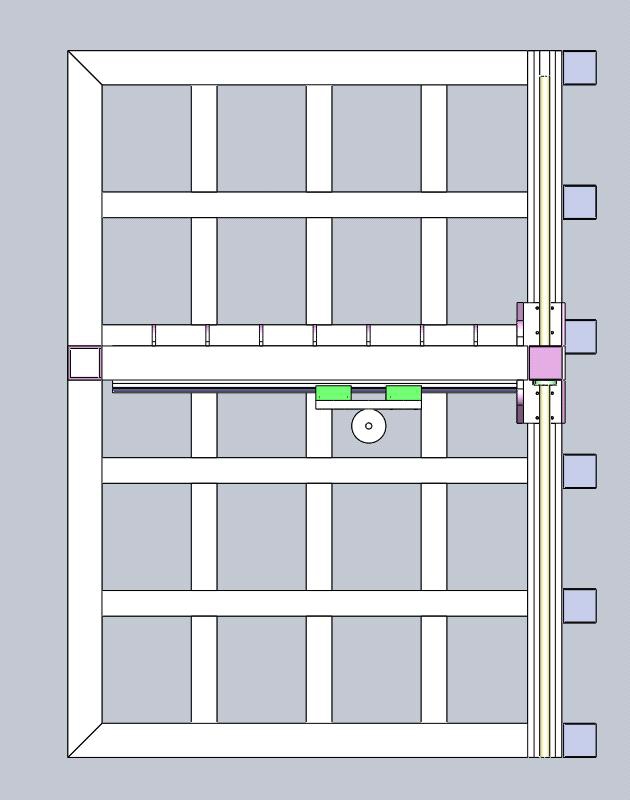

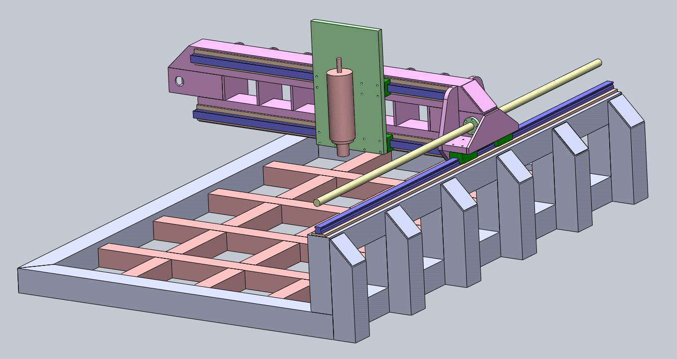

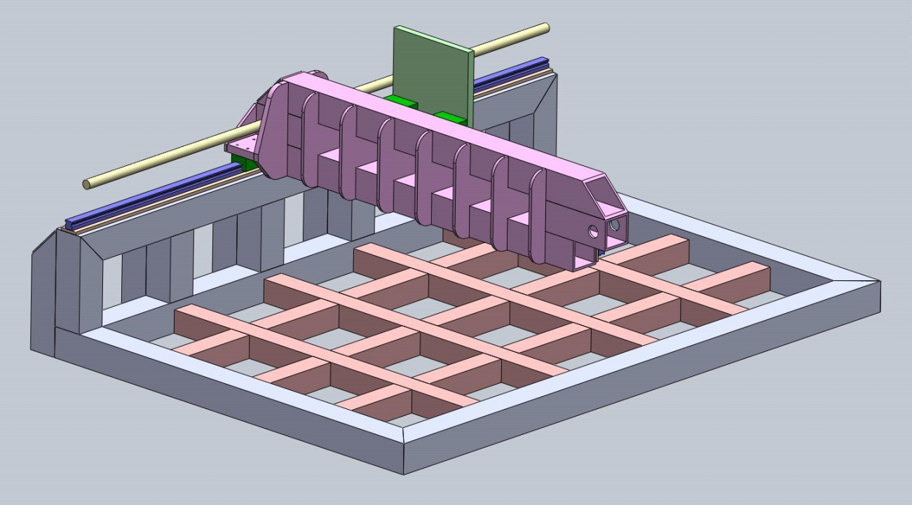

Witam wszystkich serdecznie!
Tematem interesuję się od dawna, ale dopiero teraz pojawiły się realne możliwości i finanse żeby zbudować własną maszynę CNC.
Już na wstępie dziękuję za wszelką konstruktywną krytykę przy budowie mojej maszyny. A pomoc na pewno się przyda, bo chociaż jestem inżynierem to działam w branży elektrycznej i nie mam szerokiej wiedzy na temat budowy tego typu urządzeń. Ploter przeznaczony będzie do pracy przy budowie zabawek dla starszych dzieci (formy do laminatów, elementy konstrukcyjne i ozdobne).
Właściwości:
- obróbka drewna i aluminium (40/60%),
- pole robocze ok. 1400x1000x250 ze względu na obróbkę dużych elementów z drewna,
- materiał: elementy w osi Z z aluminium, pozostała konstrukcja stalowa
- profile 80x80x4/5 na ramę i boki (kolor szary na rysunkach) i bramę (fiolet)
- profile 60x60x4/5 na kratownicę (kolor pomarańczowy)
- żebra wzmacniające bramę gr. 8 mm
- blacha stalowa na wózkach w osi X gr. 20 mm
- prowadnice szynowe 25 Hiwin
- napęd: śruby trapezowe Tr 24x5 mm
- wrzeciono 2,2 kW "mokry chinol"
- silniki krokowe

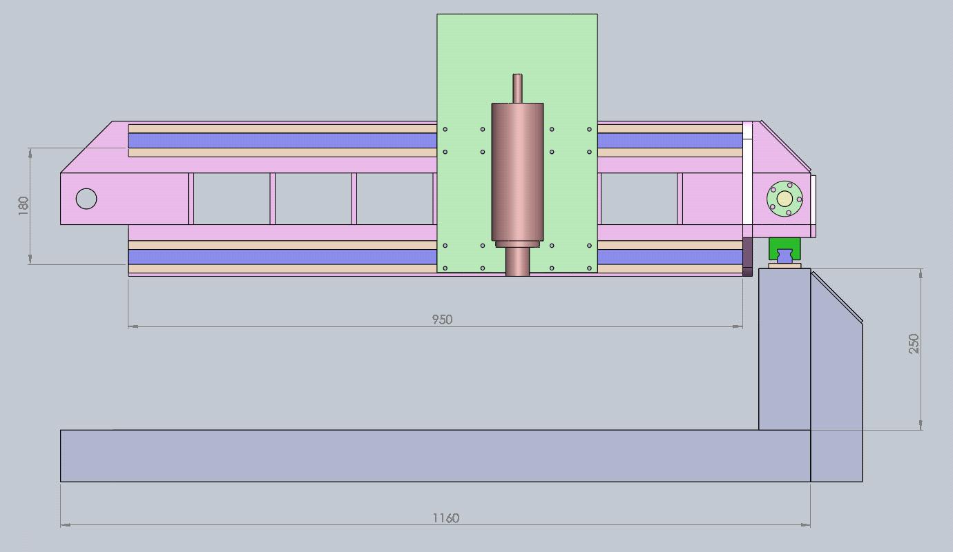

Zanim zacznę dalej rysować mam pytania:
- czy dobrze zostały dobrane kluczowe elementy (prowadnice, napęd) do obrabianego materiału (tj. aluminium),
- czy rozstawy prowadnic nie będą za małe: X:200mm, Y: 180mm, Z: 165mm. W wielu konstrukcjach jest duży rozstaw prowadnic na bramie w osi Y, gdybym zwiększył ten rozstaw, to zrobi się miejsce na napęd tej osi (aktualnie jest kolizja ze śrubą z osi X). Z drugiej strony wysoka brama zmniejszy sztywność konstrukcji..
- wydaje mi się że tracę sporo pola roboczego przez szeroką konstrukcję pod wrzeciono, może powinienem je zwęzić tak, żeby wózki się praktycznie stykały?
- czy sama konstrukcja jest sensowna i nie będzie problemu np. ze znalezieniem frezarki do planowania powierzchni bazowych pod prowadnice we wszystkich osiach (duże gabaryty)?
Czekam na wszelkie komentarze,
Rafał

Podzwoń po okolicy i pytaj o obróbkę generalnie raczej ciężko się szuka wykonawcy który ma maszynę o takim polu i stosownej dokładności. Jeżeli chodzi o rozstaw prowadnic to im szerzej tym sztywniej. Popatrz jakie odległości przyjęli koledzy w swoich maszynach. Ja w swojej konstrukcji na wałkach podpartych dałem 200mm pomiędzy osiami wałków w X i Z. Oczywiście nie zabiera mi to pola roboczego bo brama jest szersza od głównej konstrukcji. U Ciebie niestety tak się nie da bo masz boki ramy powyżej stołu, co też ma swoje zalety. Budowa maszyn to ciągłe kompromisy zawsze będziesz miał coś kosztem czegoś. Tak jak np masz hiwiny i trapezy. Pomyśl czy nie lepiej zastosować wałki podparte i śruby toczne.

4FUN, koledze nie zalezy na dokładności to trapezy dadza rade i lepsze to niz podparte i kulczaste(śruby jak co łatwiejk zmienić w konstrukcji).

Ten "jeden konkretniejszy kawał żelastwa" to rozumiem że na boki, na którym oparta jest brama? Wydaje mi się że moje rozwiązanie będzie sztywniejsze, bo w środku będę miał jeszcze podwójną ściankę profila (z cięciem i spawaniem nie będzie u mnie problemu).. Chyba że pisałeś o innym miejscu?

Za cene spawania, wyrzażania i stali kupisz jakis korpus z żeliwa który zaadaptujesz. Bedzie prościej, szybciej i lepiej. Rozejrzyj się za czymś po złomach albo na aukcjach. Pomyśl np o budowie maszyny na płycie traserskiej.
Posty: 17331
Post napisał: kamar » 11 lis 2014, 20:16
Jesli mogę sie wtrącić to radziłbym posłuchać Dudiego. Żadna konstrukcja ze zwijanych blaszek,nawet najlepiej pospawana i wyżarzona nie umywa się do kawalka litego żeliwa. I nie będziesz dopytywał póżniej, jakim płynem zalać. :)

WarrioR chce zastosować szyny Hiwin 25, a kolega mu wałki podparte proponuje :shock: ? Śruby toczne to rozumiem. Pole pracy jest spore więc warto się nad tym zastanowić. Jak już krucho z budżetem to przynajmniej pasowałoby tak zaprojektować, żeby była łatwa zamiana z trapezów na kulowe.
