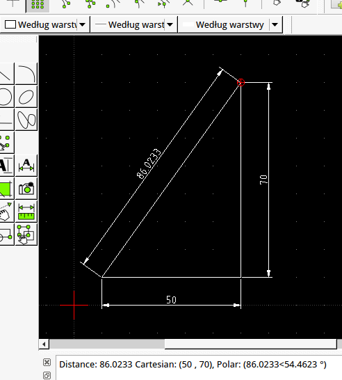

bh91 pisze:Ja robię rysunki z dokładnością co do 0.01mm (więcej już nie potrzeba a da się)
Czy Ty się w ogóle zastanawiasz jaką głupotę pieprznąłeś ?
Da się dokładniej, tylko już Ci się nie chce ?
To jest zrzut z programu dla inżynierów a nie dla artystów :
Niczego nie liczyłem, niczego nie kombinowałem, nie malowałem strzałek ...
Po prostu narysowałem trójkąt i użyłem narzędzia "wymiarowanie".
Cała praca trwała poniżej minuty.

Tux w corelu też mam wymiarowanie. Umiem rysować w cadach ale w corelu na moje potrzeby idzie mi to szybciej. Kwestia wprawy. W corelu nie potrzebuję większej dokładności - dla tego też zmniejszyłem ilość 0 po przecinku. Teraz mam akurat do 0,001 bo taka potrzeba była.
Poza tym napisałem że się da - tylko MI nie potrzeba - tux - wybaczam sobota 22.30 - % uderzają do głowy ;)

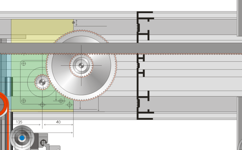

Corel to tylko narzędzie.
Kwestią jego znajomość.
Prace graficzne od lat robię w Corelu.
Tak samo z rysunkami koncepcyjnymi ploterów.

triera pisze:
Możesz wyjaśnić co ten bohomaz ma wspólnego z rysunkiem technicznym ?

Może i nic - ale usprawnia prace koncepcyjne.
Tak jak papier + ołówek.
Czy cokolwiek innego aby mi było wygodnie.
Poprawne rysunki techniczne to są potrzebne potem,
np. w komunikacji z tokarzem.
