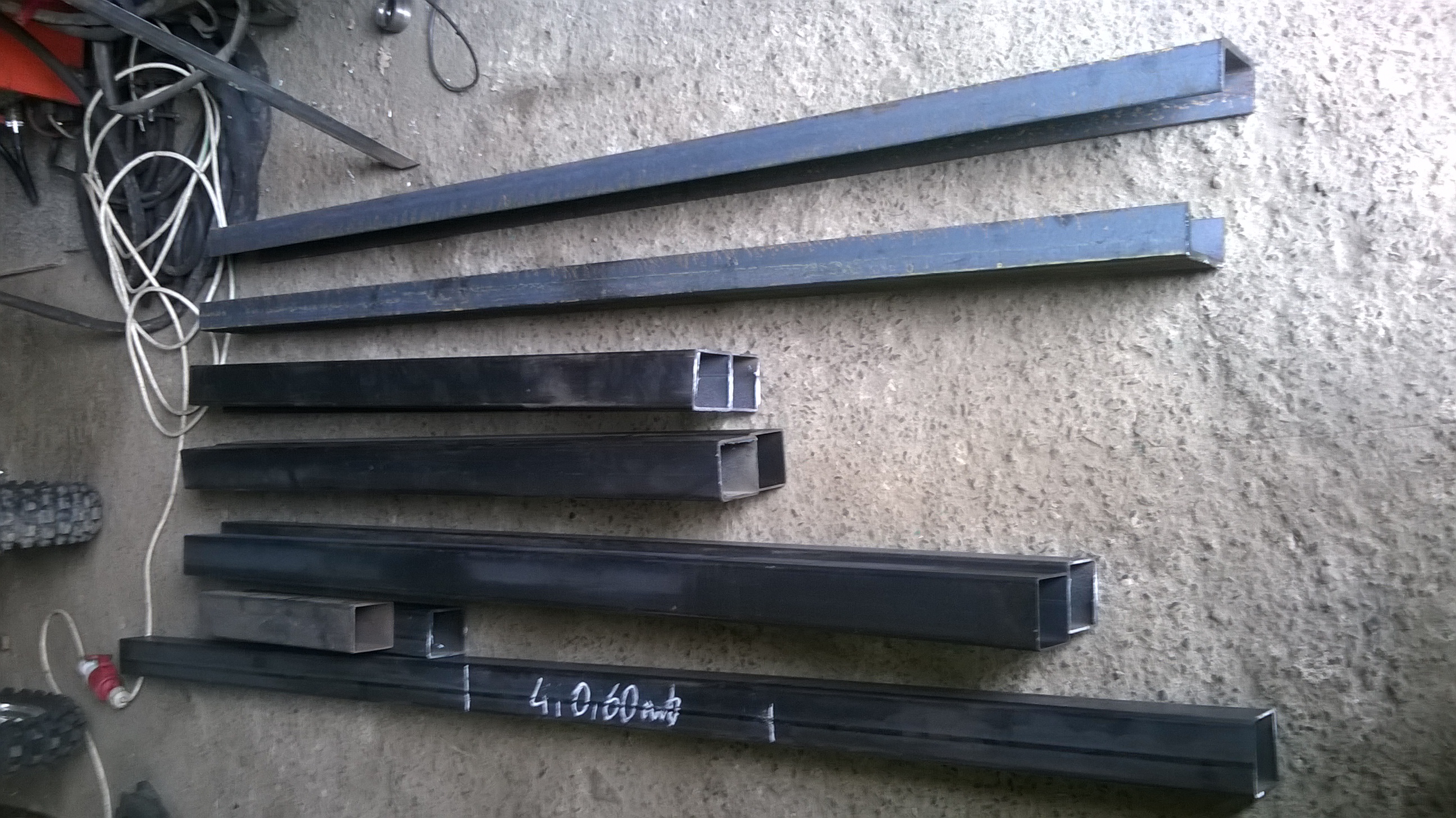

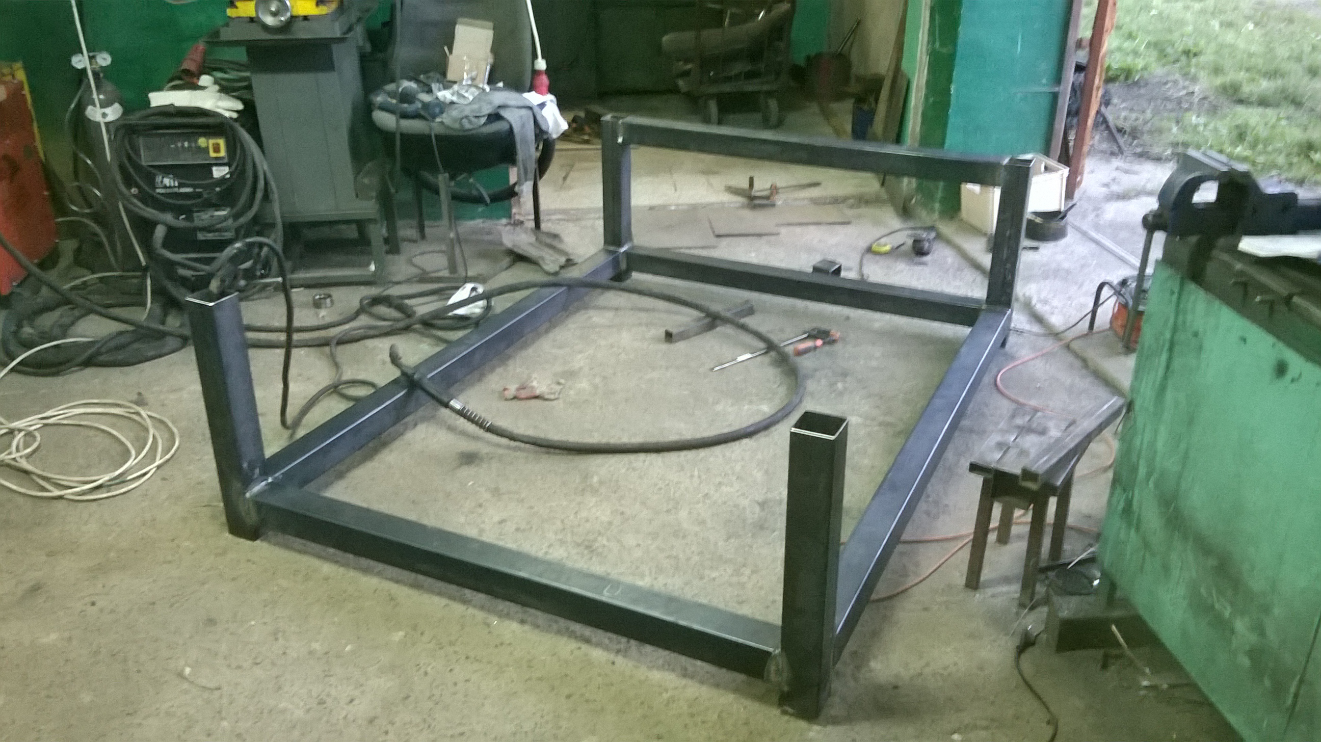

Fot story z dziś:
rano:
po południu :

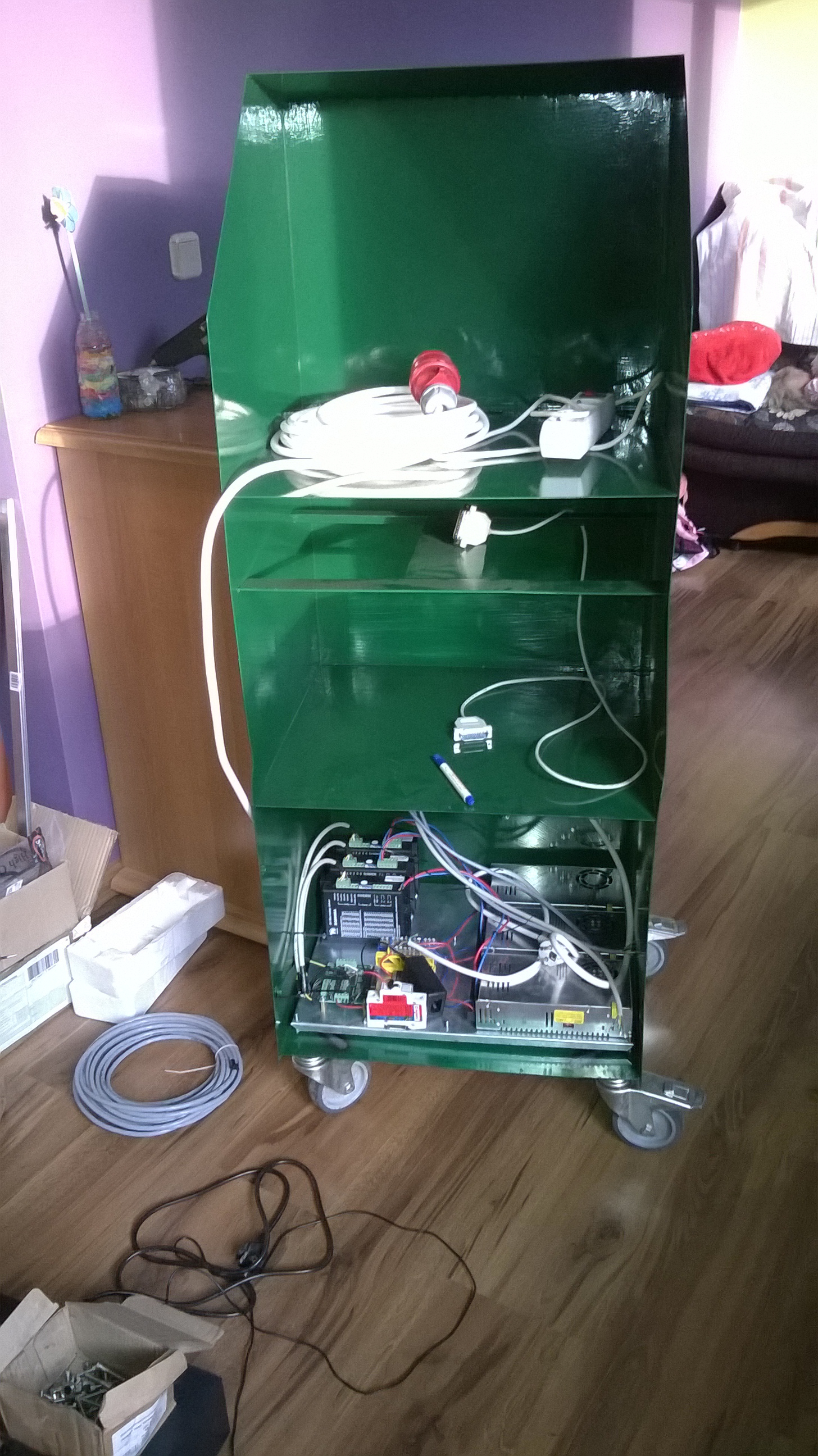

Dzis znalazłem nieco czasu i zacząłem przymiarki do upchnięcia sterowania w szafie.
