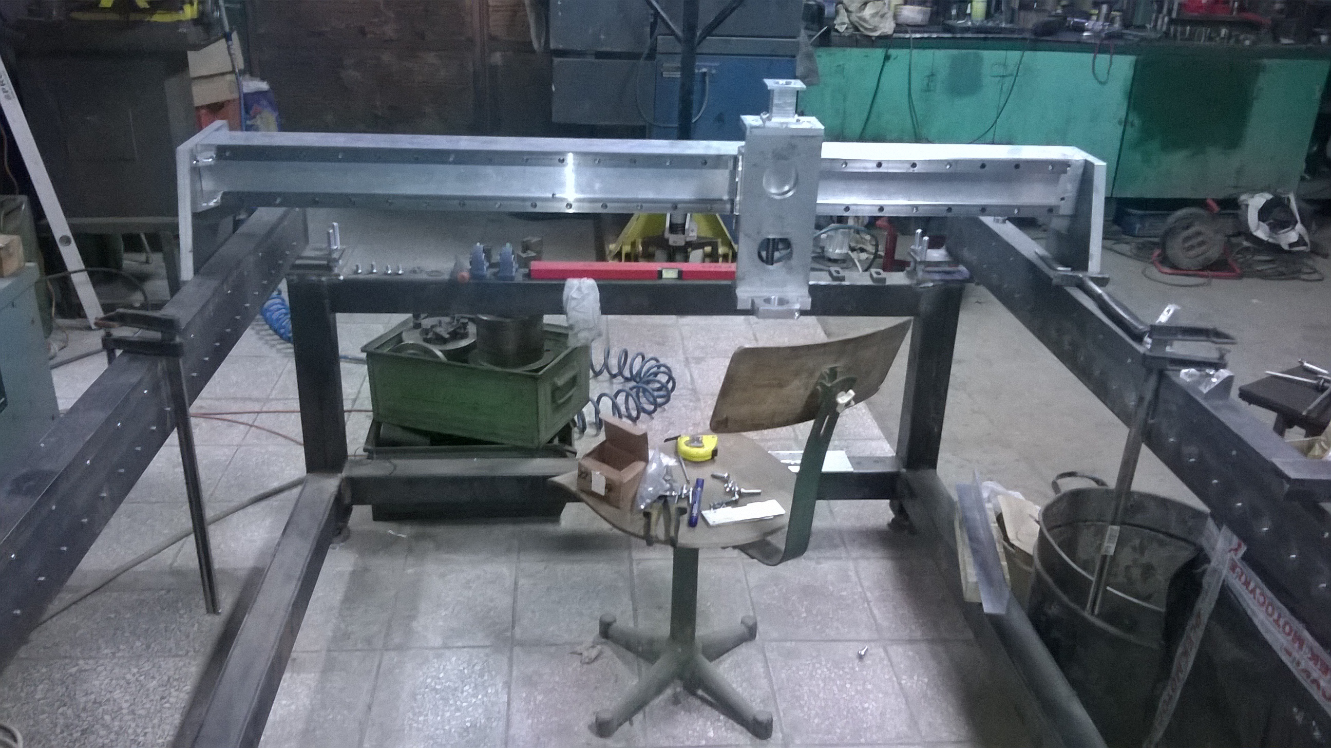

Post napisał: blasterpl » 19 mar 2015, 19:34
Male postępy.

Post napisał: jarucki » 20 mar 2015, 07:29
Fajny efekt pracy :)
Ale niepokoi mnie ze całość będzie stało tylko i wyłącznie na 4nogach czy to nie za mało ?

Post napisał: blasterpl » 20 mar 2015, 07:50
Oczywiście będą jeszcze dwie dodatkowe nogi i ewentualnie zastrzały. Na razie tylko 4 nogi bo lepszy dostęp do wbudowania wanny i rusztu.

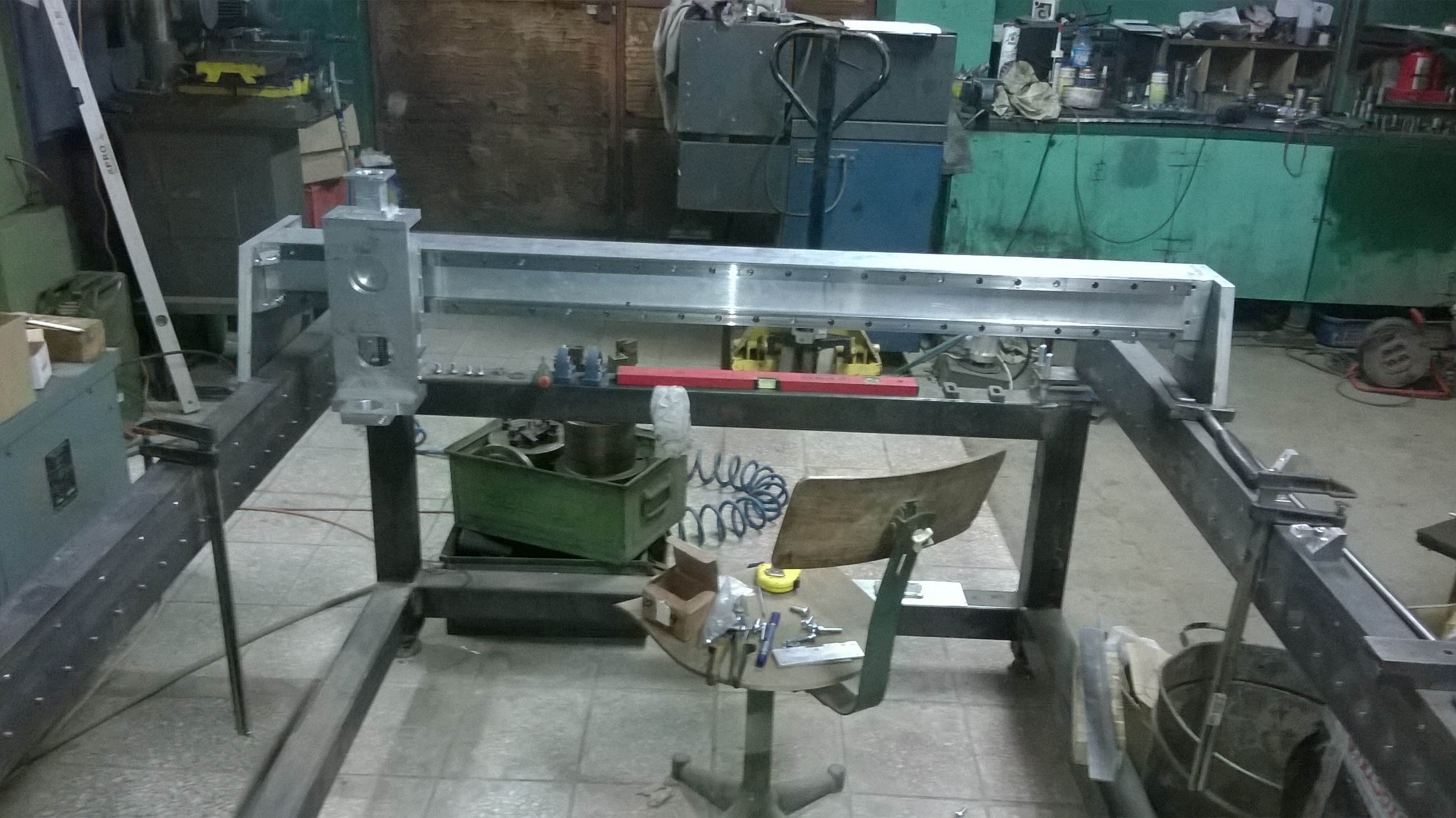

Post napisał: blasterpl » 22 kwie 2015, 20:35
Powoli do przodu.

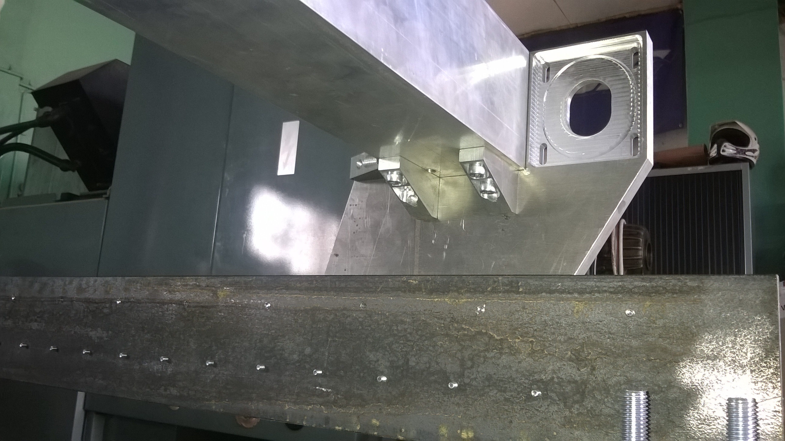

Post napisał: blasterpl » 13 lis 2015, 22:41
Powoli zabieram się za robotę . Moja zetka jest raczej mala wiec czy silnik jaki mam czyli : Nema34 Stepper Motor 85BYGH450D-008 1090oz-in 5.6A , nie jest za duży/mocny :?: Jaki silnik był by optymalny :?:

Post napisał: Alvar4 » 13 lis 2015, 23:52
Fajna frezarka Ci z tego wyjdzie :) Silnik na oś Z to nie większy niż 1.9 Nm. Tego giganta sprzedaj albo schowaj do magazynu.

Post napisał: blasterpl » 14 lis 2015, 07:38
Tak tez myślałem ze ok. 2 Nm będzie ok. Wiec tego mojego sprzedam albo zamienię na mniejszy.

Post napisał: jarucki » 14 lis 2015, 11:08
Nie sprzedawaj od nadmiaru mocy to nikt nie ucierpiał, a jak będziesz chcial z plazmy zrobić wiertarkę etc?
