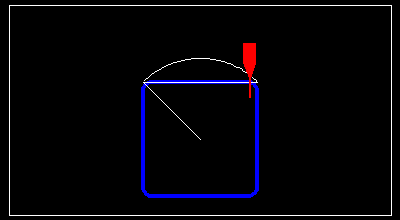

Trzeba uwzględnić przy rysowaniu DXF-a że profil np 40x40 z promieniem naroża 3mm w rozwinięciu ma 154,85 mm a nie 160 mm.
Dlatego nie możemy się dogadać. Płaskie dxf to nie moja bajka. W modelach bryłowych nie ma takich dylematów. A w podstawowym Fusionie nie ma opcji 4 osi na plazmę, tylko płasko.

Dlatego większość bazuje właśnie na tym pluginie do zawijania. Są do tego dedykowane programy, ale trzeba by mieć worek talarów na to. Ale tak też da się to w miarę sprawnie ogarnąć tylko trzeba wiedzieć co i jak.

A ja tam widzę proste wyjście bez worka talarów :)
Rysuje model, generuję kod frezowanie na 4 osie, w gotowym g-codzie zamieniam każde G1 Z-iles na M3 G1 Z-iles , a każde G0 Z-iles na M5 G0 Z-iles. I po zabiegu.

Będziesz jeszcze bardziej, kiedy załapiesz o co mi chodziło z :
tuxcnc pisze: ↑
09 sty 2020, 22:24
Otóż kiedy rozwiniemy tą kwadratową rurę na powierzchnię płaską, to się okazuje że mamy cztery płaszczyzny na których tniemy normalnie X-Y i cztery naroża po kilka milimetrów gdzie trzeba dokonać translacji na ruch złożony, gdzie rura się obraca a palnik wędruje po łuku.
Ja też jestem z siebie dumny, bo znalazłem ochotę zmajstrować obrazek, żeby wytłumaczyć powyższe niepiśmiennym.
Matematycznie problem jest trywialny i jak wydasz odpowiednie polecenie komu trzeba, to jutro to będziesz miał, bez softu za grube tysiące PLN.

Jeżeli chcesz ciąć rury o przekroju kwadratowym i prostokątnym, a masz problem z takim pojęciem jak łuk o promieniu połowy przekątnej, to zatrudnij kogoś kto ten trywialny problem matematyczny rozumie.
Przyjmij jednak do wiadomości, że to jest forum publiczne, nie tylko Ty je czytasz, i ktoś inny może mi być bardzo wdzięczny za to, że się podzieliłem pomysłem na rozwiązanie, którego on właśnie szukał.
