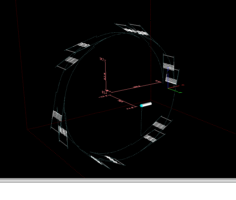

Post napisał: kamar » 12 sty 2020, 12:36
senio pisze: ↑
11 sty 2020, 21:11
to chyba jedynie jako ciekawostka pozostanie.
Na pewno nie dla mnie :) :)
Zmusiłeś mnie do nauki kodowania frezowania na obrocie a to wyeliminuje z użycia kolejnego suba :)
Obrazek Obrazek

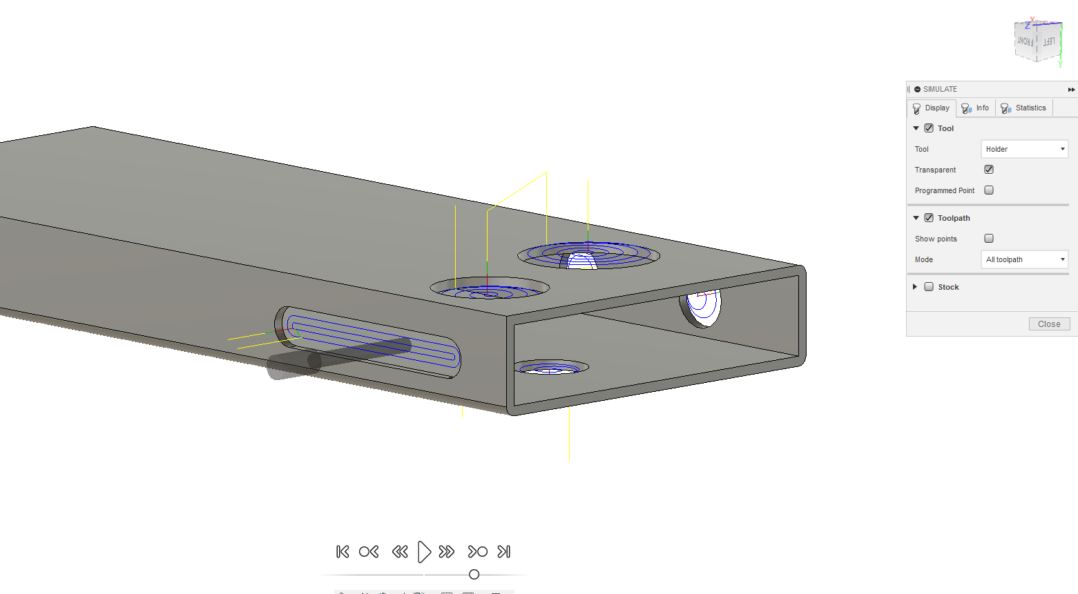

Pierwsze przewidywane zastosowanie to jutro rano do frezowania zamków na frezach.

kamar pisze: ↑
12 sty 2020, 12:36
Bardzo cieszę się że mogłem pomóc :). Nie wiem czy coś jeszcze wymyślić czy dać spokój.
U mnie trochę inaczej wygląda w Linuixcnc. Bardziej okrągło niż u Ciebie

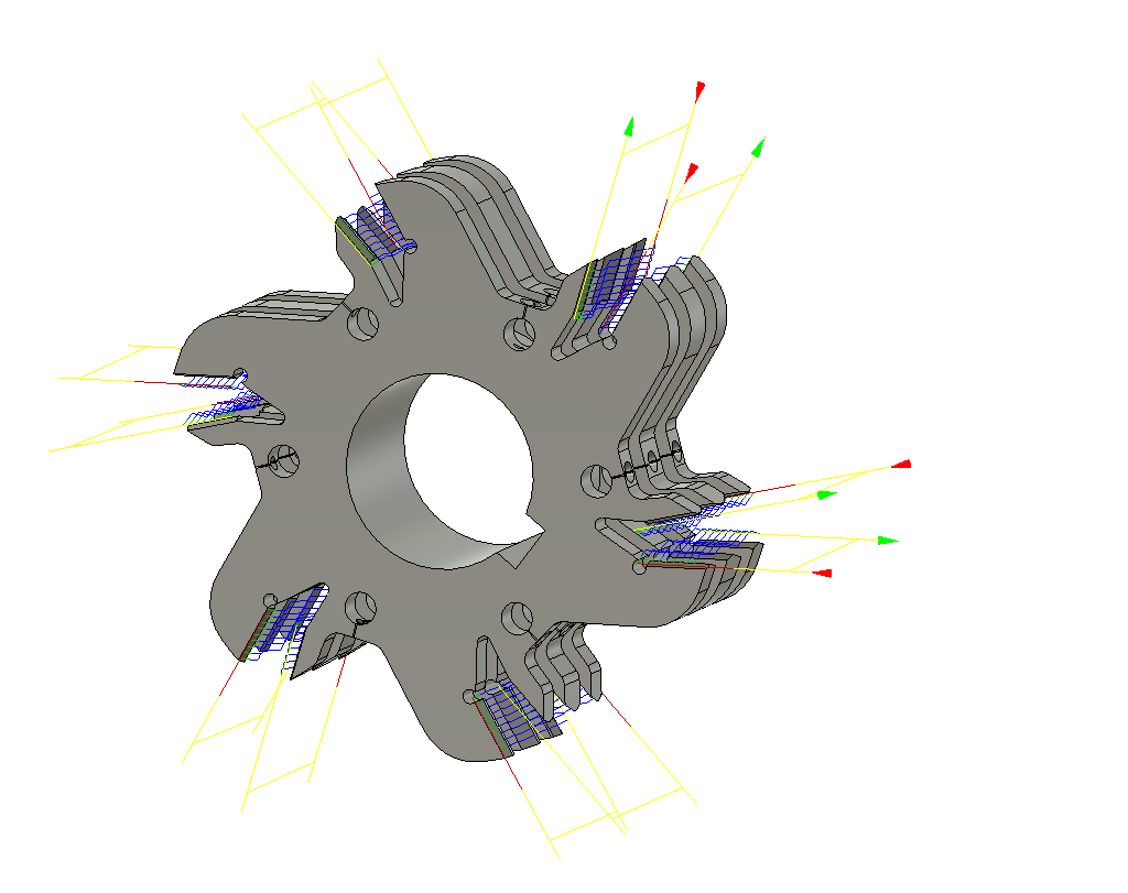

Post napisał: kamar » 12 sty 2020, 15:23
kamar pisze: ↑
12 sty 2020, 12:36
Normalnie jestem z siebie dumny :)

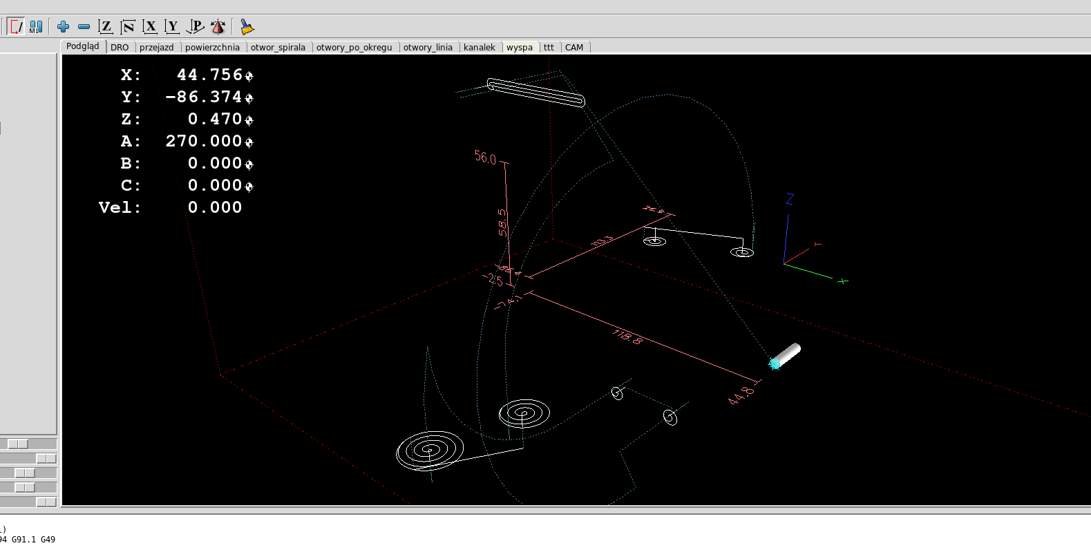

Post napisał: senio » 12 sty 2020, 18:07
szary11 pisze: ↑
12 sty 2020, 14:59
Tak jak pisałem, jak zrobisz maszynę i będziesz miał problem z dostosowaniem PP z sheetcama do maszyny to pomogę.
Cały problem tego ustrojstwa rozbija się o promienie. Trzeba uwzględnić przy rysowaniu DXF-a że profil np 40x40 z promieniem naroża 3mm w rozwinięciu ma 154,85 mm a nie 160 mm. I na tym trzeba bazować bo inaczej wychodzą błędy i cuda się dzieją. Ale jak się wszystko dobrze rozmieści to wychodzi elegancki G-kod z tego postprocesora co gość napisał do cięcia rur i profili. Też się tym bawię i uczę jak rozmieszczać te detale na profilach w CAM-ie i też wychodzi to coraz lepiej bo Linuxcnc przetwarza to dobrze bez kolizji i błędów. Dzisiejsza zabawa w rozmieszczanie cięcia :

kamar pisze: ↑
12 sty 2020, 15:23
No jest czad :).
