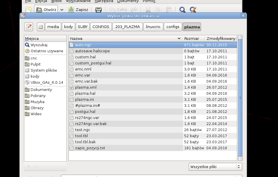

szary11 ma konfig na 2 lpt. U Ciebie jest on na jednym. Jeśli by to ruszyło poprawnie na jednym, to ja bym tego nie komplikował na dwa porty. Prościej by mi było. Ale nie ma z Twojego konfigu dwóch plików. custom.hal oraz custom_postgui.hal. Wyciągniesz te dwa pliki przy okazji i zapodasz ?. Światełka nie będą świeciły bez tego i ptaszek THC.
A co do roboty tak z cama. Generuje ładnie. Kolega szary11 na tym działa i chwali. Mi też to dobrze wychodzi. Dopracuje się konfig LinuxaCNC, postprocesor do SheetCAM-a i będzie latać. Taką mam nadzieję.

Co do tych plików to w ogólnej bazie configów są na plażmie ale puste. Odpalę potem plazmę i sprawdzę jak tam jest.

A co do pilików to spakuj jak możesz cały katalog plazma i wrzuć całą paczkę.
