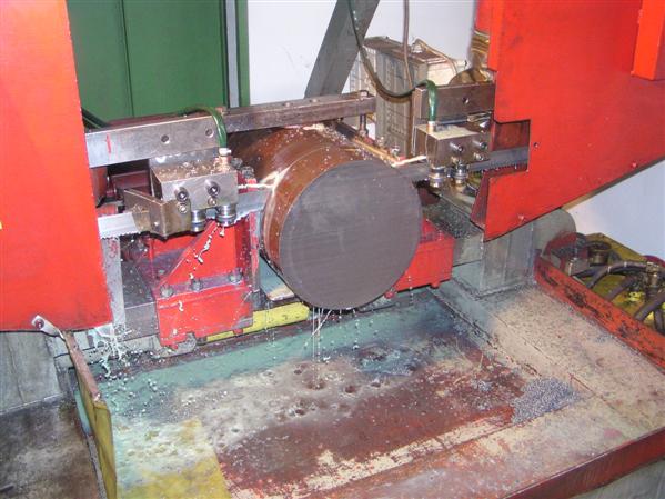

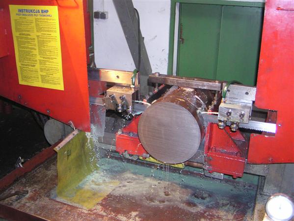

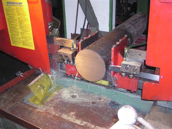

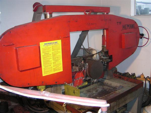

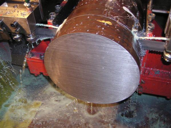

Może troszkę odświeżę temat i umieszczę parę fotek z ciecia piłą
a nie wiem jak to się stało że nie umieściłem prędzej :?:
P1010035 (Custom).JPG (51.97 KiB) Przejrzano 1589 razy
P1010038 (Custom).JPG (54.14 KiB) Przejrzano 1585 razy
P1010041 (Custom).JPG (50.39 KiB) Przejrzano 1578 razy
P1010043 (Custom).JPG (51.97 KiB) Przejrzano 1662 razy
P1010049 (Custom).JPG (43.24 KiB) Przejrzano 1592 razy
