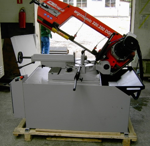

Piłę Bomaru ergonomic 320.250 DGS kupiłem w lipcu 2005 roku. Na początku przerobiłem w niej jakąś pierdułkę, założyłem falownik i od tamtego momentu chodzi bez problemu.
Kolega kupił piłę z Głowna nie był zadowolony, inny miał właśnie taki model jak ja kupiłem
i ją polecał, stąd mój zakup tego modelu.
A jak nastawiacie siłę naprężenia taśmy w swoich maszynach może to jest przyczyna.
