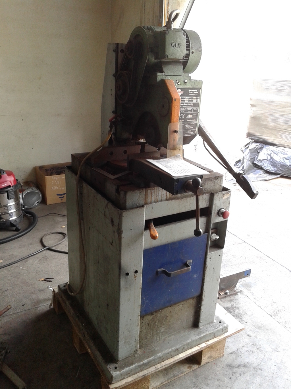

Jako ,że w kwestii pił ostatnio się trochę pisało to postanowiłem przedstawić swoją.
Jest to piła na tarczę 315mm z HSS.
Maksymalnie może ciąć kwadrat 100x100 przy 90st.
Jest to piła niskoobrotowa , dla stali 30obr/min
Posiada wannę z szufladą na wióry oraz pompą do chłodzenia.
Support głowicy jest zrealizowany na jaskółkach pionowo.
Jego napęd to ręczny za pomocą dźwigni.
Ja zmieniam to akurat na pneumatyczny.
Zdjęcie piły po zakupie:

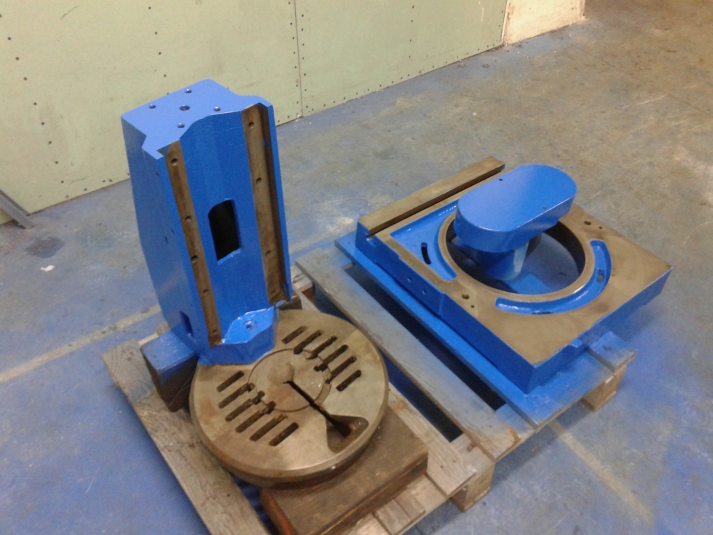

W tej chwili piła jest rozebrana , to co widać poniżej odmalowane , a reszta będzie malowana jutro i to co wyschło składane
Za jakiś czas reszta relacji ze składania...

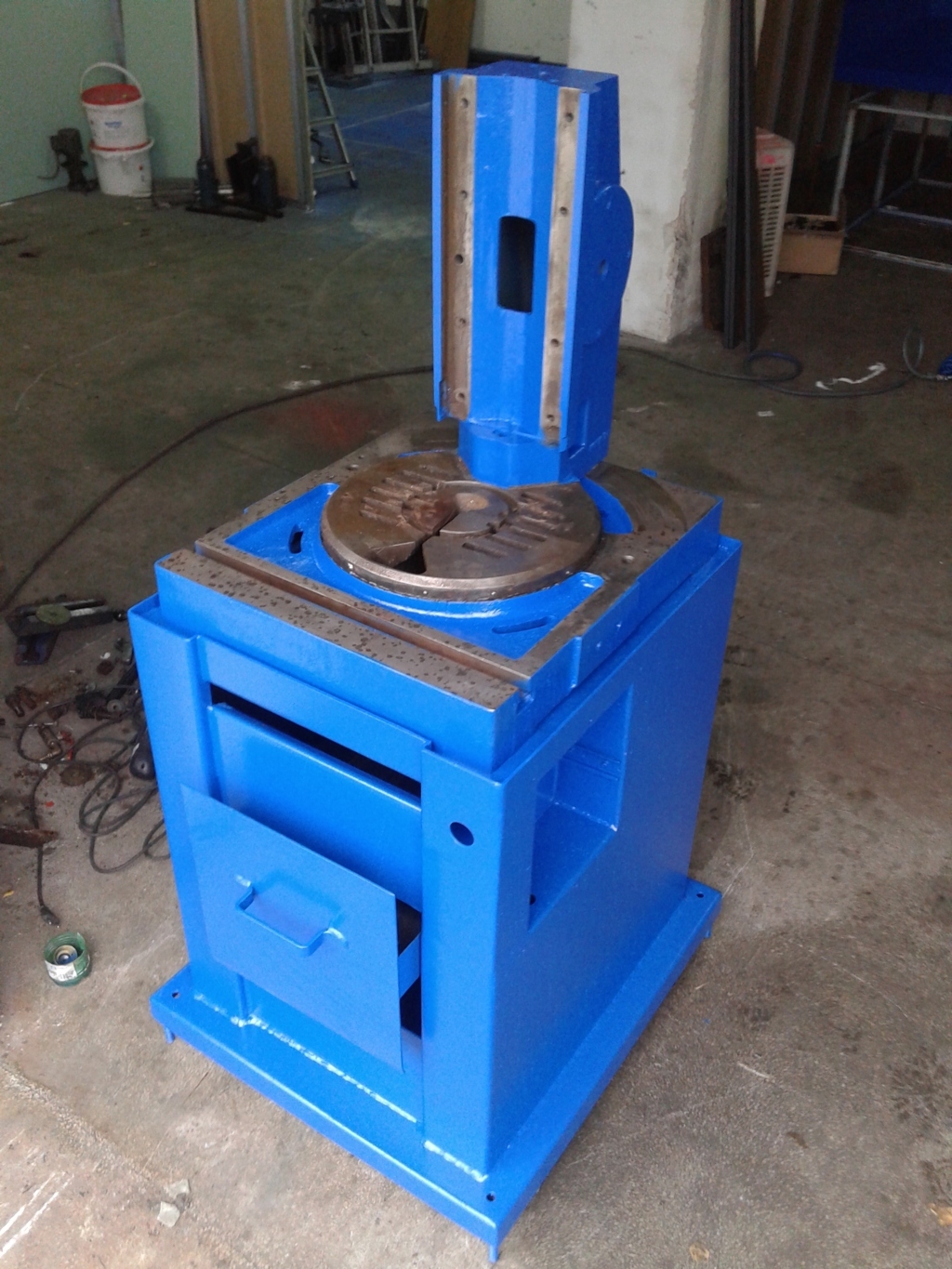

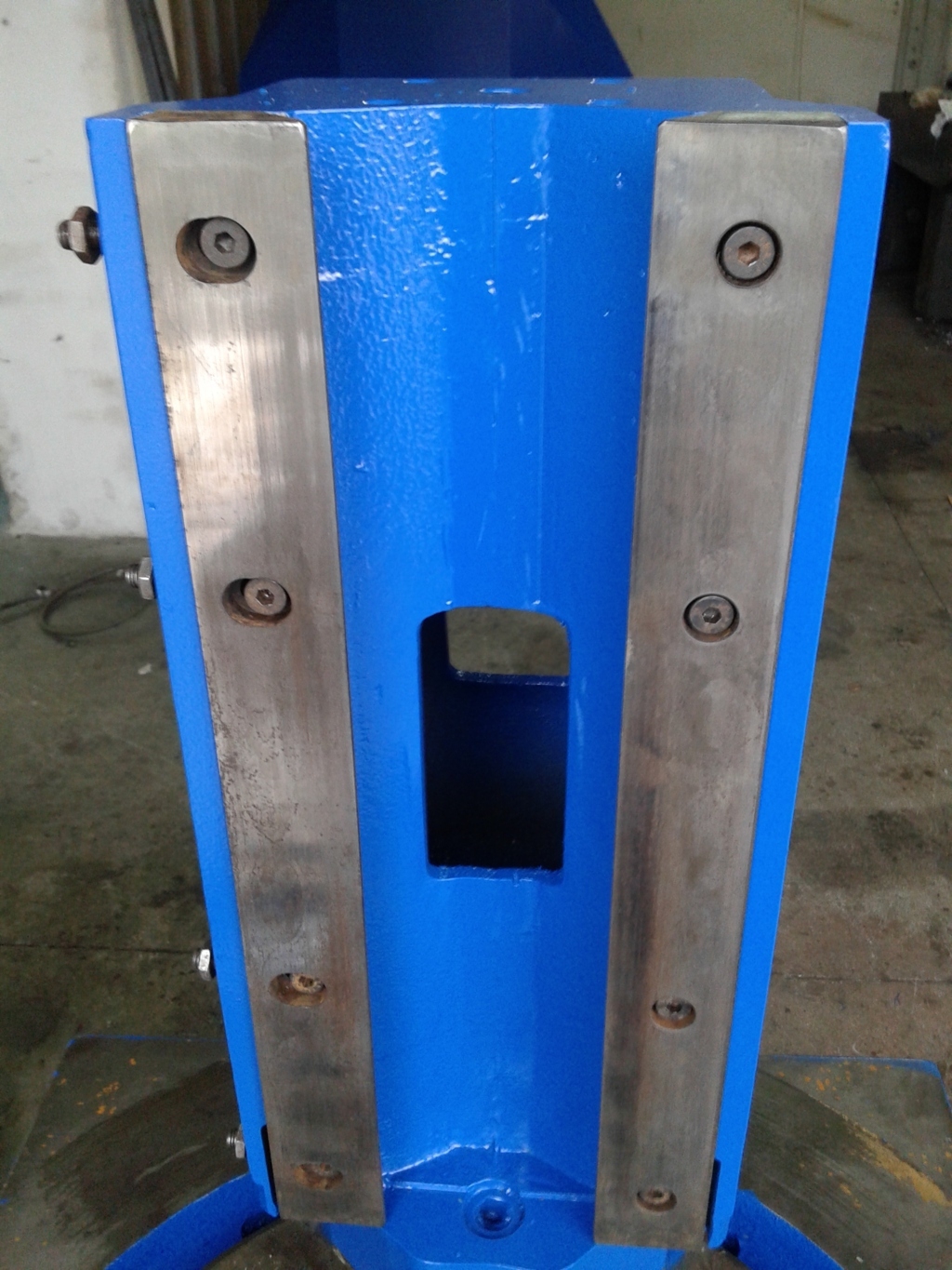

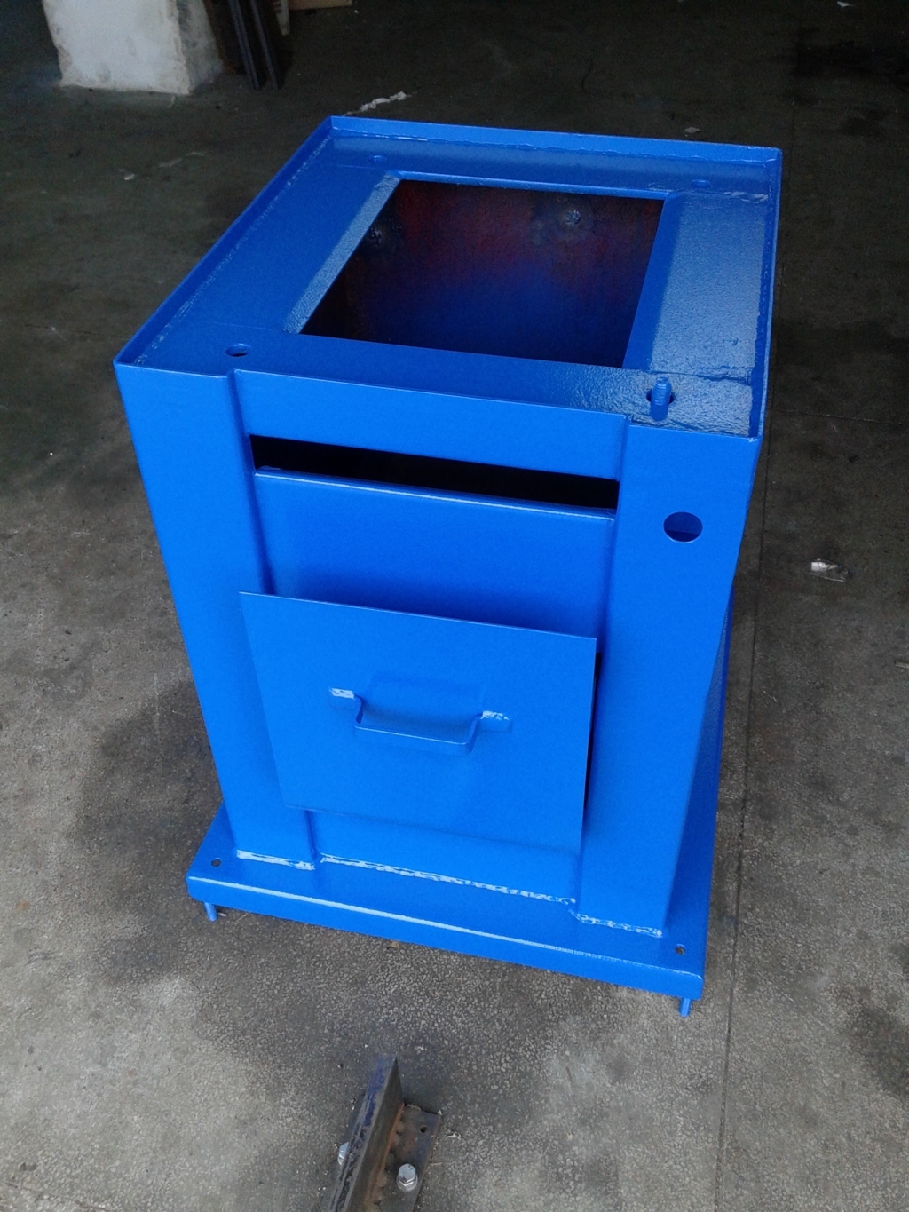

Złożony do kupy korpus
I zamocowane prowadnice:

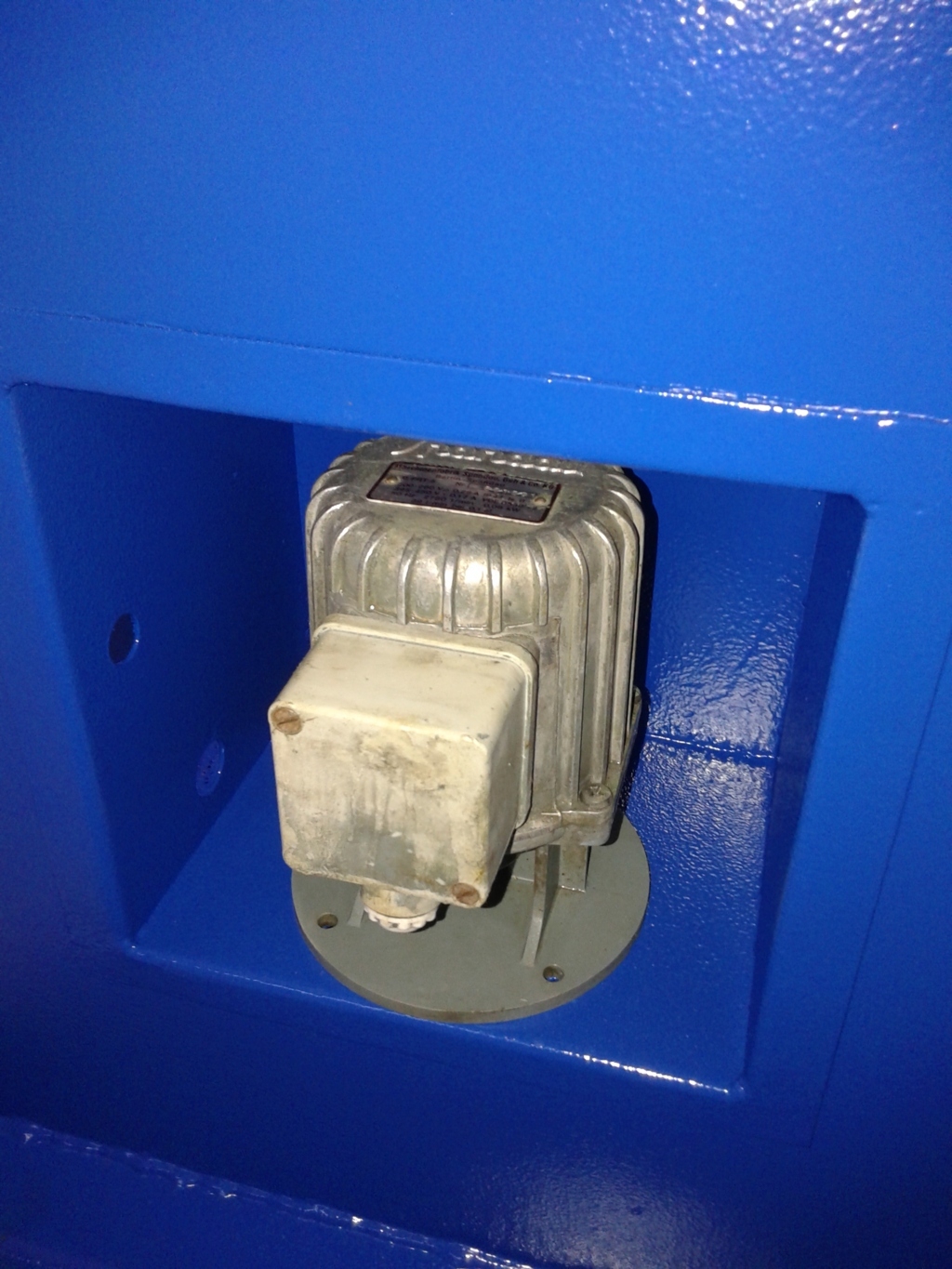

No i pompka chłodziwa.
Wystarczyło wyczyścić dobrze rozpuszczalnikiem i od razu wygląda jak prawie nówka;)
Jeszcze zastanawiam się nad silnikiem , czy go w ogóle malować.
Bo jak go oczyściłem druciakiem do gołego alu to strasznie ładnie wygląda :)
