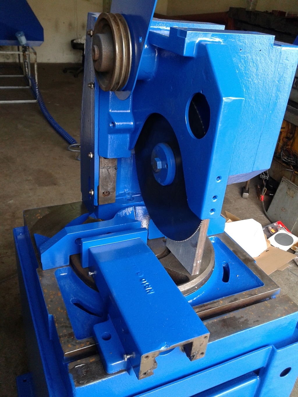

Tu nie chodzi o sił. Powietrza się spręża i piła albo będzie jechała w górę albo w dół.
Będziesz miał problem z uzyskaniem stałej prędkości opadania a ona jest najważniejsza w takiej pile.
Lepiej zastosować taki siłownik jak w chińskiej pile aby prędkość opadania regulować cieczą.
Z silnikiem krokowym to żart ale z drugiej strony koszt sterownika silnika krokowego do regulacji stałej prędkości opadania to około 100zł plus silnik i sruba.

Post napisał: 251mz » 18 paź 2014, 11:04
grzes_rupinski1 pisze:Będziesz miał problem z uzyskaniem stałej prędkości opadania a ona jest najważniejsza w takiej pile.
Siłownik chcę zastosować w takiej konfiguracji aby do podnoszenia było używane sprężone powietrze a do opadania jego upust poprzez regulowany zawór.
Masa głowicy to około 100kg .
Przy tej masie naciskającej na siłownik i regulowanym dławiku powietrza wylatującego można spokojnie regulować prędkość opadania piły.
Z resztą tak jak pisałem , jak się okaże ,że ten sposób jest niedobry to wrzucę zbiornik z olejem;) Wtedy się już zrobi siłownik pneumatyczny z hydraulicznym tłumieniem...

Post napisał: 251mz » 18 paź 2014, 12:05
Gdyby jednak trzeba było zalać dziada olejem to martwi mnie jedno.
Siłownik będzie w pozycji odwróconej , a więc jeśli będą małe nieszczelności na tłoczysku to będzie mi się ślimaczyło :(
Nie chciałbym montować siłownika z piły taśmowej ze względu na to ,że wtedy nie zrealizuję szybkiego dojazdu z automatu...
Który to de facto chcę w późniejszym czasie zrobić na krańcówce pneumatycznej zamontowanej w obejściu dławika.

Post napisał: grzes_rupinski1 » 18 paź 2014, 13:15
Kosztów i tak nie unikniesz budując urządzenie.
W przydasiach zapewne zostało jeszcze pełno sprzętu pneumatycznego i dlatego upierasz się przy pneumatyce. Z 15 lat temu miałem styczność z taką piłą w automacie tylko tarcza wychodziła ze stołu posuw realizowany był za pomocą śruby a imadło pneumatycznie.
Piła w automacie bardzo ładnie cięła całymi dniami pucki stalowe fi około 80.
Prosta jak cep cała automatyka to kilka styczników i krańcówek dosunięcie materiału też na jakichś krańcówkach pomimo prostej budowy pucki po cięciu były prawie idealnie równe .

Post napisał: 251mz » 18 paź 2014, 13:46
grzes_rupinski1 pisze:W przydasiach zapewne zostało jeszcze pełno sprzętu pneumatycznego i dlatego upierasz się przy pneumatyce.
I tak i nie...
Na pneumatyce po prostu jest dla mnie prościej.
EZ hydrauliczny i siłownik też mam , ale do tego trzeba by pompę , silnik itp...
I znów wszystko się rozbudowuje...
Miej też na uwadze ,że siłownik pneumatyczny dociążony działa dużo sztywniej niż odciążony...
Mimo wszystko jednak myślę ,ze da radę to zrobić , nawet ostatecznie w wersji zalanej olejem :)
Jak się pomylę to będzie trzeba zmienić na hydraulikę lub silnik z przekładnią i regulatorem... Choć w tym ostatnim przypadku to jeśli będzie jakiś nawet mały luz na nakrętce to się odbije czkawką na zębach;)

Post napisał: 251mz » 20 paź 2014, 16:57
Zamontowana dziś głowica tnąca , tarcza , imadło (prawie całe) i opór imadła...
Już blisko końcówki :)
