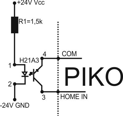

piotr_olbrysz pisze:
--ADEK-- pisze:Czy w PikoCNC na wejście krańcówek Home konieczne jest podanie masy GND czy wystarcza masa logiczna, chodzi mi o podpięcie transoptora szczelinowego. Jak to zrobić ?
W PikoCNC występują oznaczenia ( GND , VCC ) czyli zasilanie płytki Piko, przekaźników itd. Z tego napięcia tworzone jest 5V z którego za pomocą małej przetwornicy 1W 5V->5V tworzone izolowane galwanicznie napięcie zasilania diod nadawczych transoptorów sygnałów wejściowych.To 5V z przetwornicy ( w dokumentacji str 7 występuje jako VCC IN) połączone jest do Anod diod transoptorów.
0V ( GND IN ) tej przetwornicy wyprowadzone do styków COM. Wejścia sterujące połączone są z katodami transoptorów przez opornik
Aby zadziałał transoptor należy zewrzeć wejście PikoCNC ( z dowlnym sygnałem COM).
Czy zostanie to wykonane przy pomocy przełącznika ( styku mechanicznego) nie ma to znaczenia.
W moim czujniku wysokości narzędzia w szereg ze stykiem mechanicznym dałem diodę LED i układ działa, tzn. Dioda wyraźnie świeci gdy styk zwarty i wejście też działa poprawnie.
W załączonym pliku jest schemat podłączenia transoptora szczelinowego. Znając CTR transoptora ( pewnie 10-20%) zasilanie VCC ( 12 ..24V) można wyznaczyć R tak aby prąd tranzystora transoptora był na poziomie wystarczającym do przełączenia transoptora na płytce Piko ( ok.2 mA powinno wystarczyć).
mam mały problem - po zmontowaniu układu niestety cisza nie działa transoptorek... jakieś pomysły ? Jakie powinno być napięcie diody nadawczej w układzie H21A3 z tego co wyczytałem max 1,7v. u mnie przy oporniku 2,2k i napięciu 24v mam 1,1V ... jakieś inne pomysły ?

inny problem.
Po zwiększeniu napięcia diody nadawczej czujnik działa. Problem polega na tym że transoptor działa NC przy otwartym prześwicie. Piko wymaga NO na krańcówkę home ... jakieś pomysły ?

Tu nie potrzeba żadnych "pomysłów", tylko należy zrobić instalację zgodnie z instrukcją. I dobrze jest rozumieć prawo Ohma, tak przy okazji ;) Potrzebny czujnik NO? To trzeba założyć NO a nie NC :roll: W ostateczności przerobić NC na NO.

heh dokładnie taki mam plan niestety z elektroniką nie jestem "zaprzyjaźniony" do tego stopnia i nie do końca wiem jak zanegować stan na wyjściu transoptora tranzystorem.
Czy ktoś byłby tak dobry i dokończył schemat i dobrał wartości rezystorów do zasilania 24v tak żeby zanegować stan na wyjściu - w tym momencie transoptor działa odwrotnie niż powinien a chcę żeby był NO

Najpierw trzeba dobrać opornik przy CNY17 tak, aby aktywne było wejście w piko (pierwszego opornika na razie nie ma). Zaczynać od dużych i zmniejszać, kiedy znajdzie się właściwy zamontować o 1/3 mniejszy.
Potem dobrać opornik przy szczelinowym tak, aby była reakcja na przysłanianie szczeliny, dokładnie w ten sam sposób.
I jeśli nie musisz, to nie zasilaj tego z 24V. Po co takie duże napięcie? Piko też lepiej zasilać niżej. Polecam 12V.
Samym tranzystorem też można, ale będzie Ci znacznie trudniej dobrać elementy i układ będzie bardziej wrażliwy na oświetlenie zewnętrzne.

A możesz kolego powiedzieć chociaż w jakich okolicach szukać opornika bo nie mam pojęcia co kupić do testów. Zasilanie jednak zostanie 24v

Nie pamiętam co tam na płytce w piko jest wlutowane. Od egzemplarza transoptora też zależy bardzo dużo. Może wystarczyć 10k a może być za dużo i 2k2. Myślę że ten przy CNY możesz spróbować w ciemno 4k7.
Niestety tak to jest z prostymi układami, że czasami niektóre rzeczy trzeba dobierać.
Chcę zwrócić Twoją uwagę jeszcze na jedną wadę takiego prostego układu z transoptorem. Ten układ nie ma wbudowanego przerzutnika więc będą stany nieustalone na granicy przełączenia. Czyli uzyskasz w pewnym miejscu coś na granicy pomiędzy włączeniem i wyłączeniem wejścia, co generalnie jest błędem konstrukcyjnym.
Żeby to działało jak należy, wskazana jest dalsza rozbudowa układu, czyli najprościej układ cyfrowy z bramkami Schmitta zamiast 3x CNY, stabilizator, filtry. Mogę Ci narysować później. Weź tylko pod uwagę, że za mniej niż 30zł na Allegro można kupić gotowy czujnik indukcyjny.

trochę pracy i się udało - z rezystorkiem 4,7k trafiłeś w dziesiątkę. Do transoptora szczelinowego 2k płytki wytrawione i działa :)
