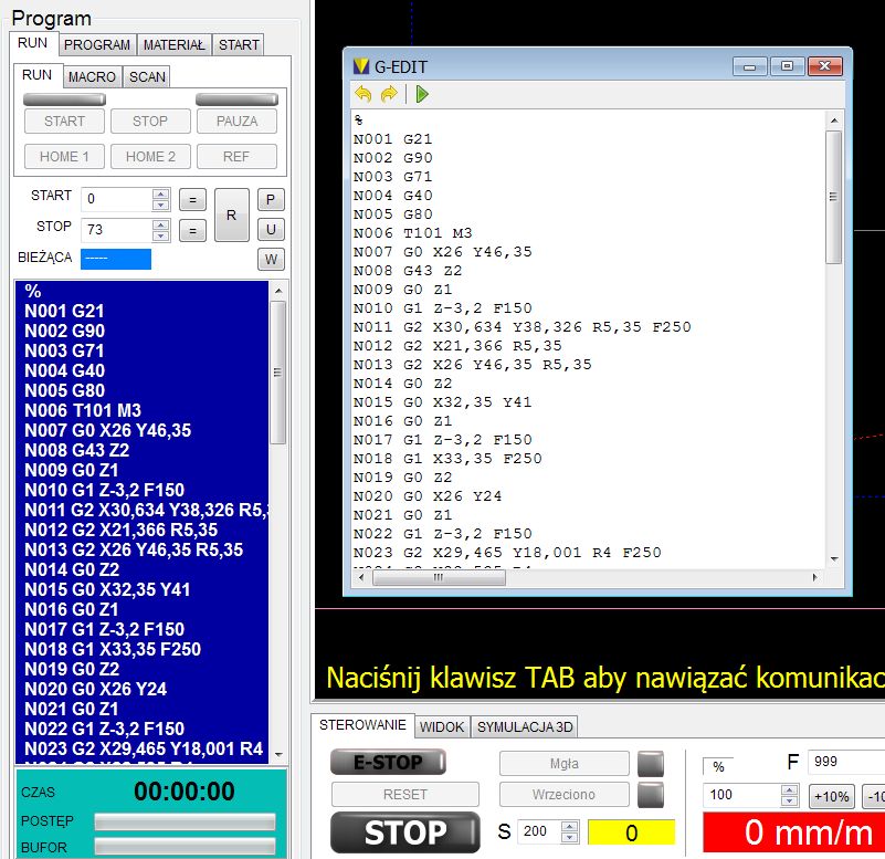

Zamieściłem dziś mini aktualizację:
Wprowadzone zmiany
wersja 101.766 z dnia 19.11.2012
Zlikwidowano zakładkę Run/Edit. Myślę, że z funkcji tam zwartych mało kto korzystał. Gdyż były mało intuicyjne (powstały w czasie gdy program nie posiadał jeszcze wbudowanego cam-a).

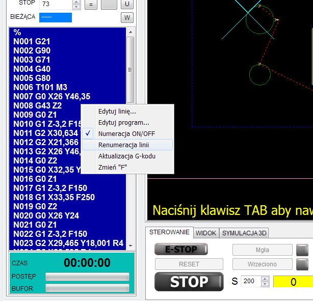

Dodano „popupmenu” dla listy z g-kodem. Mamy tam następujące pozycje:
Edytuj linię - możemy edytować aktualnie podświetloną linię g-kodu.
Edytuj program - otwiera się prosty wbudowany edytor tekstu gdzie mamy cały program. Opcja ta jest dostępna gdy mamy podłączony kontroler lub klucz licencyjny.
Numeracja ON/OFF - możemy włączać, wyłączać numerację linii. Numeracja jest teraz „dynamiczna” czyli działa praktycznie bezczasowo.
Renumeracja linii - Generalnie jest to porządkowanie g-kodu np. usuwanie pustych linii.
Aktualizacja G-kodu: Jeżeli w polach zakładki „PROGRAM” mamy włączone jakieś przekształcenia typu obrót lub zmieniona skala to generowany jest kod już po tych przekształceniach a wszystkie pola przekształceń są w tym momencie zerowane.
Zmień „F” - Zmiana prędkości dla wybranego zakresu programu. Jest to jedyna funkcja ocalała z zakładki „EDIT” Została także całkowicie od nowa napisana gdyż w starej wersji nie działo to najlepiej. W okienku wybieramy jakich osi ma dotyczyć zmiana i podajemy nową prędkość.
Usunięto kilka dostrzeżonych błędów.
Program od teraz posiada instalator. W przypadku aktualizacji wskazujemy folder gdzie mamy już program. Instalator nie zmienia pliku config!
Tak. Program od dziś będzie z instalatorem – mam nadzieję, że nie stworzy to zbyt wielu problemów. Opisywane popup-menu mamy gdy klikniemy PKM nad listą g-kodu (to informacja dla tych co mieli ciężki dzień i już nie „jarzą” ;-) )
Aa.. program ma też nową (prostą jak drut) ikonkę mam nadzieję, że się przyjmie ;-) W rogu okna G-EDIT ją widać ;-)
ObrazekObrazek
