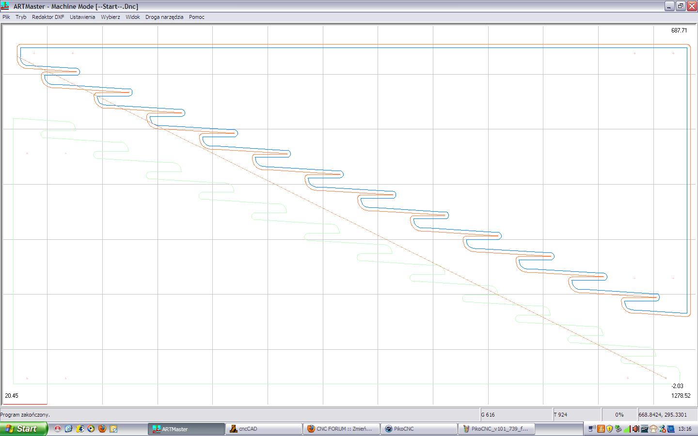

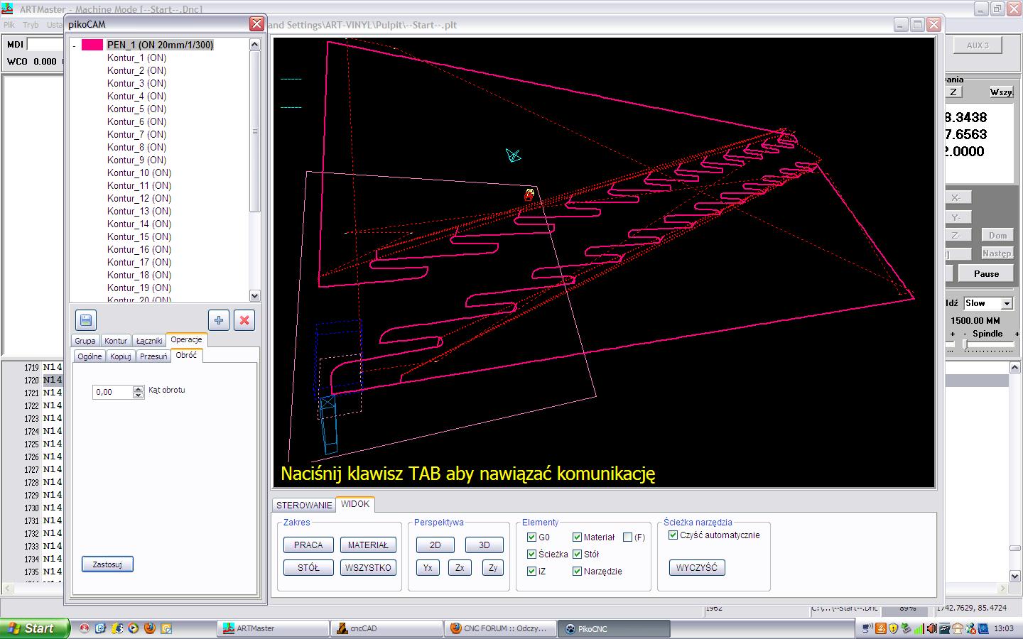

[ Dodano: 2011-12-27, 13:21 ]
Dziś frezowałem coś takiego jak na fotce i niestety wystąpił mi spory problem Plik który mam nie jest idealny bo linia frezowania składa się z wielu skopiowanych fragmentów i zwyczajnie nie jestem w stanie zrobić na nim kilku operacji:
- nie mogę ustawić offsetu bo jest nie zamknięty
- frez podnosi się na łączeniach mimo tego że koniec i początek następnej figury się pokrywa.
Przydało by się coś co łączyło by ...czy ją domykało jeśli linia w grupie jest np do 0.1mm
Na szczęście stary program radzi sobie z tym bez problemu i wszystko poszło...
Niestety nie jestem też w stanie poprawić pliku PLT by domknąć te figury moim oprogramowaniem...
z tak to wygląda wyjściowo w starym programie jaki mam...
cosimo
Posty w temacie: 253
Posty: 641
Lokalizacja: Damasławek
#235
Post napisał: cosimo » 27 gru 2011, 14:35
Dorobię to. W zasadzie już kiedyś miałem to zrobić ;-). A możesz podesłać ten fajny plik ;-)
