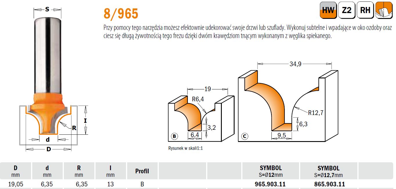

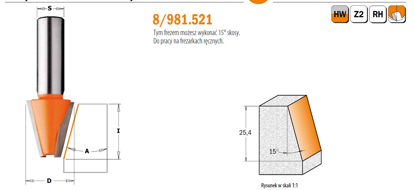

oj ja Cie przekonam :) Robię przede wszystkim fronty meblowe i tam np przy wycinaniu ramek frontów z witryną używa się często frezów bez płytki wcinającej a w momencie przejścia na przelot tył zwyczajnie jest wypchany co za tym idzie wyszczerbione elementy... oczywiście powiesz że można to zrobić na odpadzie no ale nie wszystkie elementy muszą być frezowane przelotowo. No i istnieją frezy które mają słaby wyrzut urobku a element przy szybszym wejściu aż się ugina...
Trudno też wydostać odpad z pod frezów stożkowych bez ponownego jego rozcinania ...

No nie wiem ;-) . Nie lepiej (np. przed tym frezem z górnego obrazka) najpierw rundkę zrobić zwykłym frezem palcowym ze skrawającym czołem??
Chociaż tak myślę, że na bazie tej rampy co już jest można zrobić tak, że zamiast łuku (opcjonalnie) byłaby prosta w jednej linii z wektorem. Zadaniem użytkownika byłoby tylko wybrać wystarczająco długą prostą na wejście, aby rampa się zmieściła i nie wystawała gdzieś na boki. Takie "czołgowe" rozwiązanie ewentualnie mogło by być.
