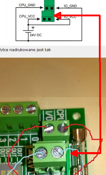

cosimo pisze:Gdzieżby - w instrukcji widok jest od strony wejść przewodów, a na płytce od góry.
Wygląda tak samo. przez ten zielony (zaznaczony) plastik. :grin:

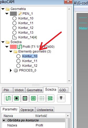

Panowie!
Chciałem korzystać z opcji "ręczna zmiana narzędzia" przy obróbce na kilka frezów. Niestety w obecnej formie jakoś dziwnie mi to działa (co więcej, widzę, że nie ma już manuala do softu Piko w dziale download)
Chciałbym aby działało mi to tak: Kończy się program na frez1 - maszyna wywala komunikat jak dotychczas, aby zmienić narzędzie na odpowiednie. I TUTAJ po zmianie chciałbym nie mierzyć frezu tylko zmierzyć grubość materiału i kontynuować program. Czy da się to jakoś ustawić? Teraz tak robię ale na kilka programów do każdego narzędzia - teraz mi potrzebne takie ze zmianą bo i kod cnc mam generowany poza pikoCamem.
Moja maszynka jeździ tylko nad stołem, a ew. stały czujnik musiałby być na stole - niestety potrzebna mi cała powierzchnia.

Zamieściłem dziś małą aktualizację. Chyba najciekawszą nowinką jest zmiana sposobu zarządzania geometrią danego procesu. Do tej pory było to bardzo kłopotliwe, mam nadzieję, że teraz jest zdecydowanie bardziej luksusowo ;-)

Przy okazji „uwolniono” klawiaturę numeryczną do ogólnych celów ...
Pięknie !!!
Rampy „po skosie” wykonywane są z prędkością zagłębiania („Z”) a nie jak było do tej pory z prędkością ruchu „XY”.
Pięknie !!!
