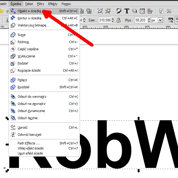

Witam - czemu pikocam nie widzi w moim rysunku dxf napisów zrobionych jako notatka w programie draftsight - proszę o odpowiedź - pozdrawiam Jacek.

W Inkscape trzeba zamienić tekst na krzywe. Traci się wtedy możliwość edytowania tekstu.
Z DraftSight jest podobnie. Pamiętam, że jak z tym walczyłem, to w końcu najlepszą alternatywą dla elementów z tekstem był Inkscape.

i tekst z Inkscape nie może być blokiem, musi być rozbity na wektory. Potem możesz go w camie dowolnie scalić ( w jedno lub do osobnych grup )

Nie tyle blokiem, ale czcionką. Zaznaczmy grupę z tekstem i klikamy to co na obrazku.
Do Inkscape chyba trzeba pobrać rozszerzenie, aby mieć możliwość eksportu dxf-ów.
Moja wersja nosi nazwę Inkscape 0.48+devel i tam są dxf-y.
