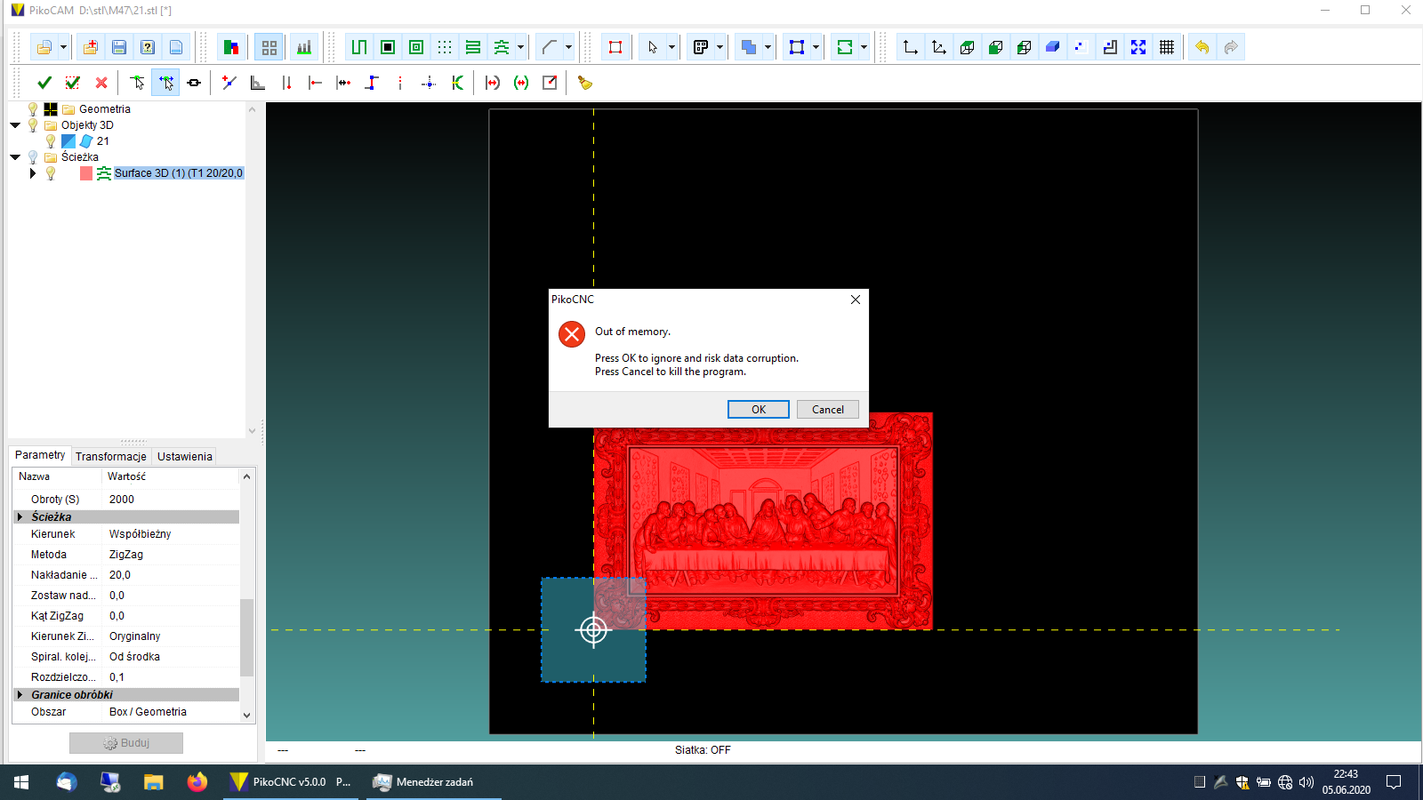

Chyba jest jakiś problem w camie,
Po paru krotnym nacisnięciu przycisku buduj tj, buduj - jakaś zmiana - buduj - jakaś zmiana - buduj mam komunikat jak na screenie
HELP
Sprawdzałem w to wątek używa w tym momencie 1.7gb pamięci, Ile można zaadresować w 32 bitach ?
Dziękuję

251mz
HELP
Sprawdziłem tego stl-a. Niestety ten plik jest zbyt wielki (3.000.000 trójkątów) jak na technikę przyjętą w cam.
Za to szybko i ładnie działa z modułem stl który był wcześniej w piko (ten osobny moduł). Być może trzeba pomyśleć nad dodaniem możliwości wyboru techniki generowania ścieżki (każda ma swoje wady i zalety).

Post napisał: bartekn86 » 10 cze 2020, 10:15
Dzięki za poświęcony czas. Może warto program skompilować na 64 bity, natywnie na współczesne systemy. Zgubiło by się ograniczenie wielkości zaadresowanej pamięci ?

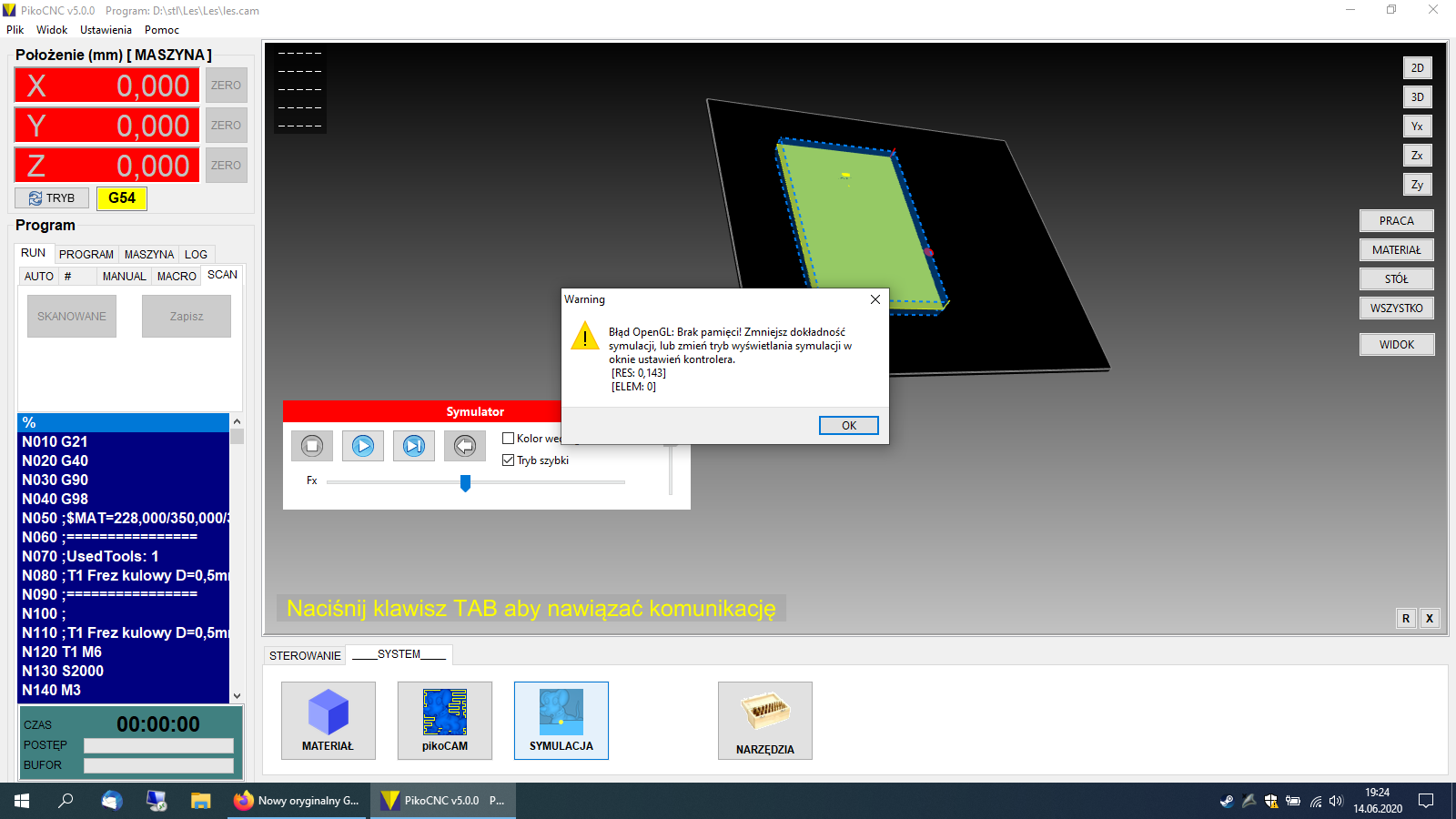

Post napisał: bartekn86 » 14 cze 2020, 19:28
symulacji też chyba brakuje czegoś,
Grafa to intel 4600 w razie potrzeby chętnie sprawdzę to samo na rx580
stl na google drive jak poprzednio
przesunięcie suwaka FX w którąkolwiek stronę niestety nie pomaga
