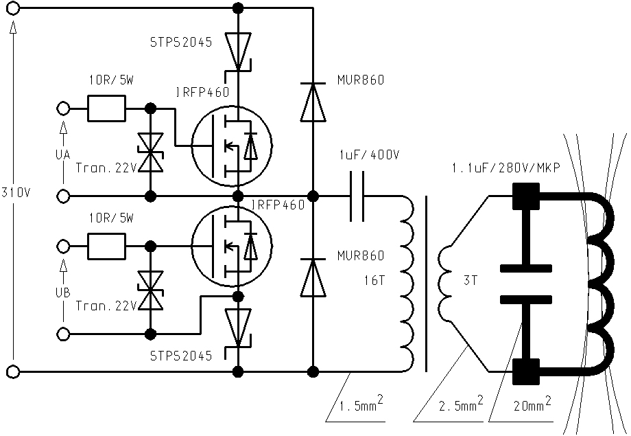

Obrazek wiec jak chcesz przerobić typowy schemat zasilacza na generator

Hej.
Trzeba by usunąć diody i odłączyć odczep.
Ale pozostaje problem bocznika do pomiaru prądu.
Coś by tam trzeba zastosować - inaczej spawarka się wyłączy - lub spali.
pzd.

nie elektroda tylko ubzdurałeś sobie przeróbkę spawarki z wyjściem symetrycznym na generator indukcyjny bo miało być prosto i tanio ale ani jedno ani drugie nie będzie jak sobie zakładasz .
Dodane 6 minuty 41 sekundy:
twój układ mierzy prąd żeby nie przeciążyć spawarki i mierzy napięcie zajarzenia łuku jak tylko to czymś zastąpisz to już z górki byle z kondensatorami .

pitsa pisze:
21 mar 2021, 22:21
Jak nie rezonans LC, to co powinno być
Nie może być rezonansu, bo indukcyjność cewki wykonawczej zależy od wsadu w tyglu, a częstotliwość generatora NIE zależy od indukcyjności cewki wykonawczej.
Mylicie różne układy i wpychacie kondensatory tam, gdzie ich być nie powinno.

Post napisał: pukury » 21 mar 2021, 22:48
Hej.
http://danyk.cz/induk.html
I tak dalej.
pzd.
szczególnie ten http://danyk.cz/induk3.html
Mane Tekel Fares

Gdzie tam widzisz SPAWARKĘ?

Hej.
Nie widzę spawarki - bo spawarka się nie nadaje.
Ale nie poddawaj się z Nikoli Tesli też się śmiali :mrgreen:
