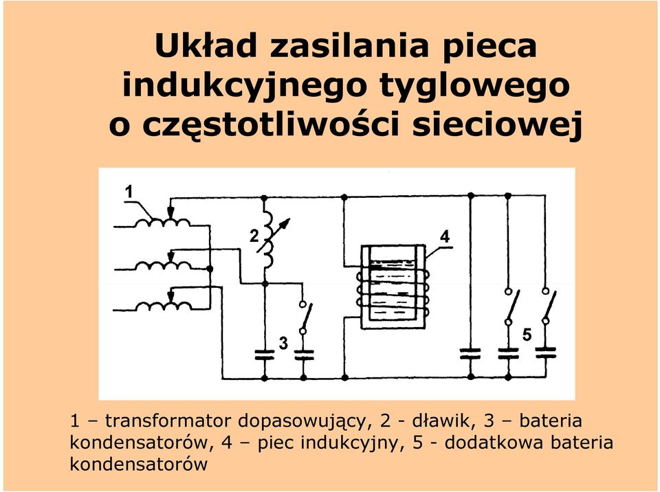

tuxcnc pisze:Trochę się wkurzyłem na te kondensatory i zrobiłem kolejną próbę.
Tym razem jest sukces.
Mozesz popróbować jeszcze z różną pojemnością samych kondensatorów. Bo w profesjonalnych instalacjach była taka funkcja że dołączało się baterie kondensatorów w zależności od temperatury wsadu. Nie pamiętam tylko czy na zimnym czy gorącym.
tuxcnc
Posty w temacie: 24
Posty: 9874
Re: Piec indukcyjny ze spawarki
Post napisał: tuxcnc » 21 mar 2021, 19:53
IMPULS3 pisze:
21 mar 2021, 19:42
Co się uparłeś na te kondensatory ?
TU NIE MA ŻADNYCH KONDENSATORÓW !

Kondensatory są w układach takiego typu : https://www.aliexpress.com/item/1005002282426994.html (ceny są różne, wybrałem tą aukcję z uwagi na ładne zdjęcia).
Nawet miałem zamiar pójść w tą stronę, ale układ 2000W z zasilaczem, najbardziej okazyjnie wychodził ponad 400 PLN.
Spawarka powinna dać większą moc, jest zasilana bezpośrednio z sieci i wychodzi dwa razy taniej.
Tylko tyle, że spawarka ma swój generator, swoje kondensatory, i podłącza się do niej samą cewkę.
Jedynym problemem jest dobranie takiej cewki, żeby uzyskać optymalne parametry użytkowe.
IMPULS3
Posty w temacie: 14
Posty: 7998
Lokalizacja: LUBELSKIE
#19
Post napisał: IMPULS3 » 21 mar 2021, 20:25
tuxcnc pisze:Co się uparłeś na te kondensatory ?
To moze załóż. I nie ja sie uparłem tylko jacyś budowniczowie takich pieców. Pewnie byli głupi i pchali co mieli.
