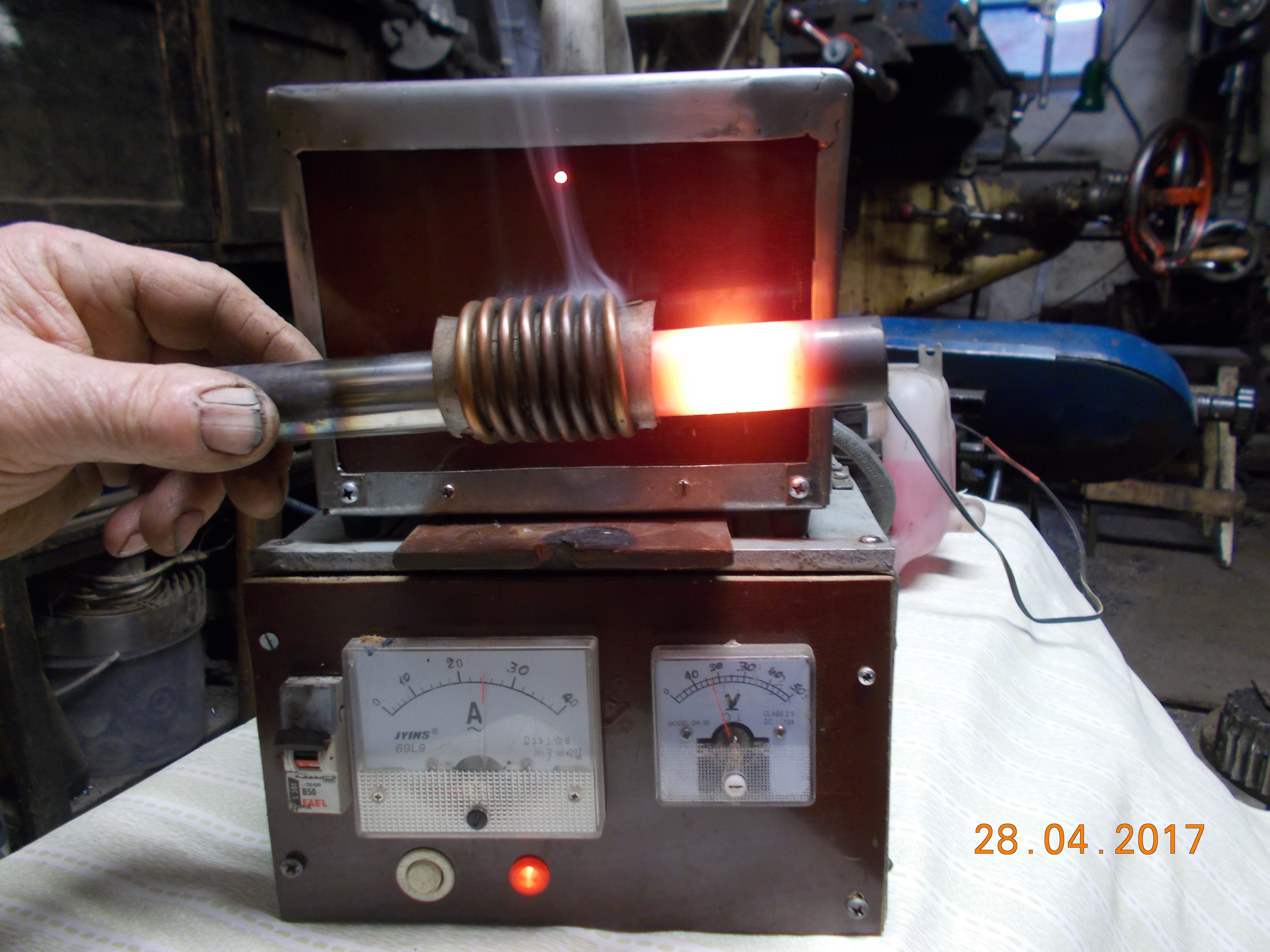

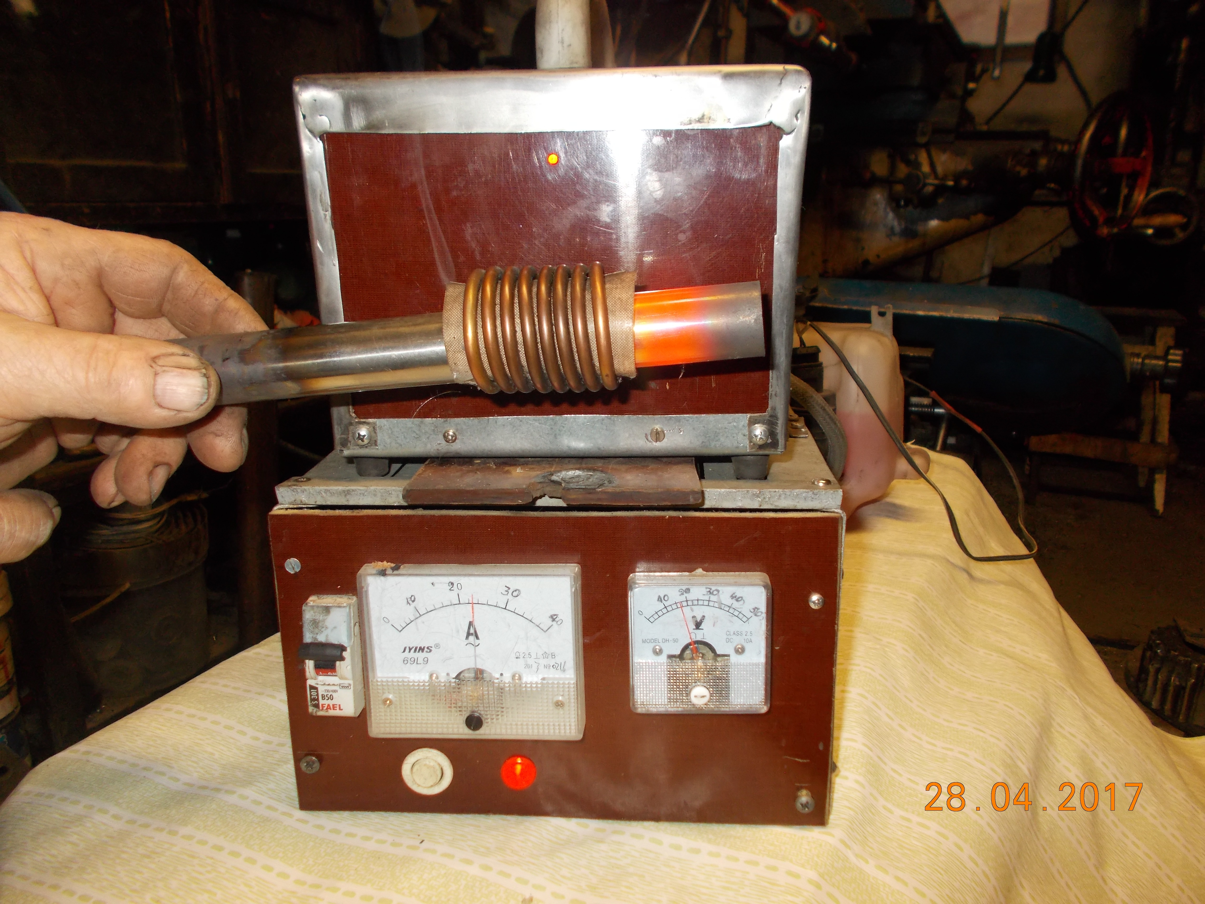

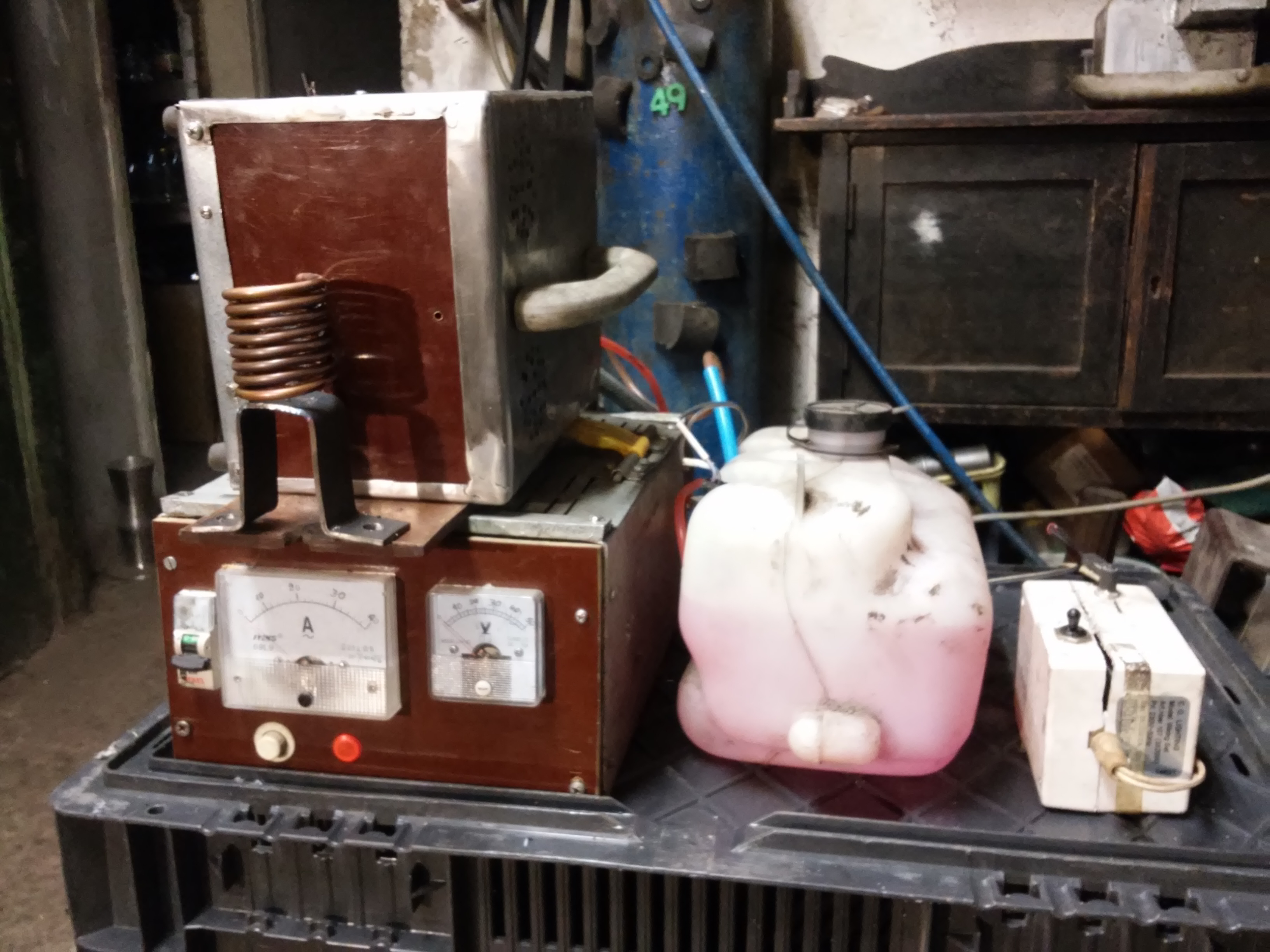

Witam po dość długiej przerwie.Ale właśnie robiłem ten indukcyjny piecyk.Dziękuję "Roman" za". trzymanie kciuków"Jest uruchomiony i działa.Pracuje na częstotliwości 90khz.Cewka robocza ma fi;=30mm.Moc generatora max2kw.Rurkę3/4;"grzeje powyżej temperatury przemian w30sek, ale wałek fi;27mm w 4 min.Trochę nie spełnia moich oczekiwań, bo ja chciałem hartować powierzchniowo.Na razie musi starczyć może póżniej zrobię lepszy. Jak zrobię fotki, to pokażę.Pozdrawiam Mirek43.

Gratulacje. Jakiś filmik można?
Ja robiłem eksperymenty na kilkadziesiąt wat no to mogłem poszaleć z wiertłem fi 1mm ;-)
2kw to już inna liga ale hartowanie to tak od kilkunastu się zaczyna.

Poniżej zamieszczam film i zdjęcia piecyka.
https://youtu.be/190GHSfwXwI
Obrazek Obrazek Obrazek Obrazek
