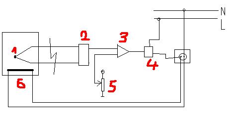

Jak najbardziej z tym wyłącznikiem tyle że nie wiem po czym kolega stwierdza że go nie ma spirala wygląda tak samo no podobnie :mrgreen: przy 1000 to już ściany świecą.
Fakt jest taki że między gniazdkiem a spiralami jest tylko kabel i kostka :oops: .
No ale to jest pierwszy gorący rozruch.
Dla mnie to regulator prosty jest właśnie na procku choćby dwu stanowy lub proporcjonalny. Zawszemnie analogowa elektronika przerażała.
1- termopara
2- scalony wzmacniacz termopar (układ specjalizowany nie ma sensu robić inaczej - są precyzyjne i względnie tanie posiadają "wbudowany" zimny styk kompensacje itd ten który mam nie kompensuje nieliniowości termopary)
3- wzmacniacz operacyjny
4- układ wykonawczy np. foto triak + triak mocy albo "przekaźnik elektroniczny" to samo tylko w jednej obudowie
5- zadawanie napięcia czyli temperatury.
6- grzałka
jak się zmierzy napięcie na potencjomwtrze to mamy temp zadaną jak na ukłądzie 2 obecną
Ja osobiście czegoś takiego bym nie zrobił.
Są gotowe rozwiązania których cena jest nijaka w porównaniu do ceny pieca.

acetylenek pisze:tyle że nie wiem po czym kolega stwierdza że go nie ma
no intuicja byłego hartownika :lol: (zgadłem), krańcówką przy drzwiczkach się w praktyce naprawdę przydaje bo jak się wyciąga wsad pogrzebaczem to nieraz można zahaczyć niechcący o spirale. Wiesz może gdzie można w Krakowie kupić najtańszy termoregulator?

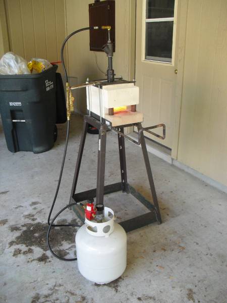

Piecem opalanym samym gazem propan-butan jaką da radę uzyskać temperaturę?
Na stronach poświęconych kowalstwu znaleźć można opisy budowy pieców na propan butan wraz z konstrukcja palników. Mam akurat taką pod ręką:
http://talks.guns.ru/forummessage/97/223451.html
i jeszcze taka bardzo ładnie pokazuje budowe palnika: http://www.cowtown.net/mikefirth/burner.htm
a tu jest bardzo zgrabny mały piecyk gazowy: http://www.iforgeiron.com/gallery/showp ... hoto/15926
Temperatura płomienia wynosi 1980 stopni i dlatego nie ma problemu z nagrzewaniem stali w całym interesującym nas zakresie temperatur.
Zdjęcie z forum I Forge Iron
