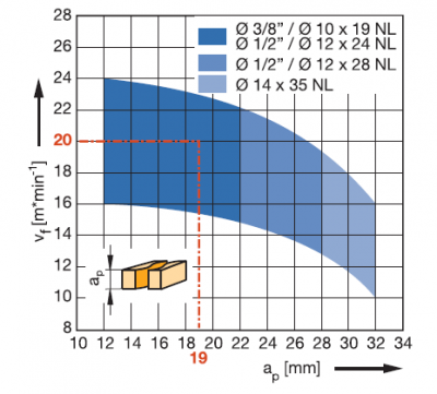

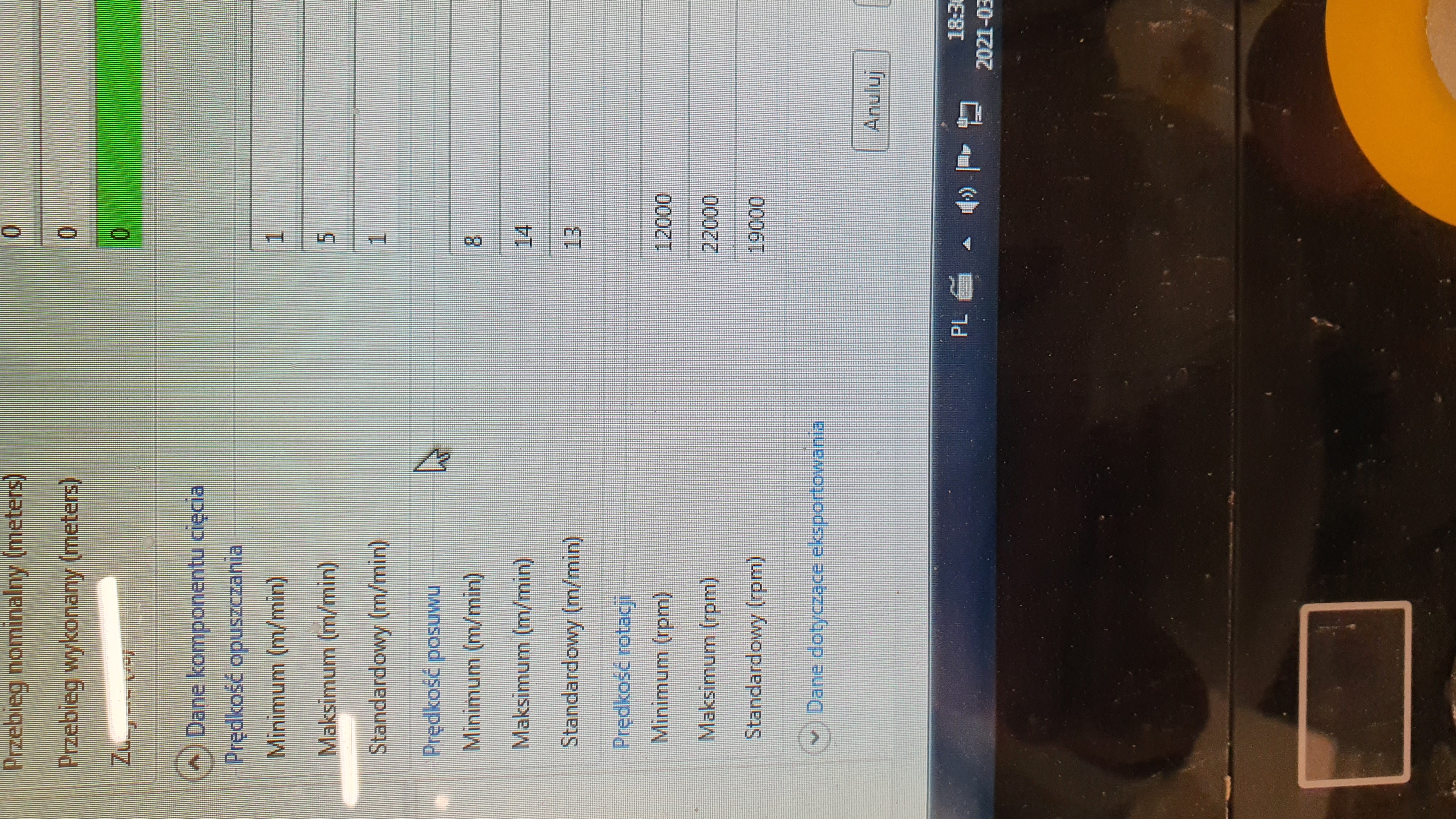

Witam. Pracuje na morbidelli n100. Uzywam frezów diamentowych 12mm. Frezy się grzeją i pękają co chwile. Przyczyną może być za szybkie schodzenie frezu w materiał? Dodatkowo nie mogę dobrać posuwu do obrotów. Wycinam z sklejek od 6mm do 30mm w Ty sklejke teak ozdobne i surowe.
Takie są ustawienia posuwu i obrotów.

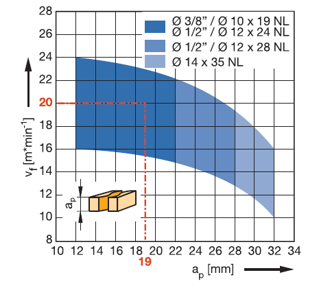

W katalogach Leiz-a są tabele z wykresami doboru prędkości, znajdź odpowiednik swojego frezu i dobierz prędkości na podstawie tych wykresów. Większością diamentów nie można wchodzić w materiał pionowo w dół, musi być zawsze wprowadzone wejście ukośne.
