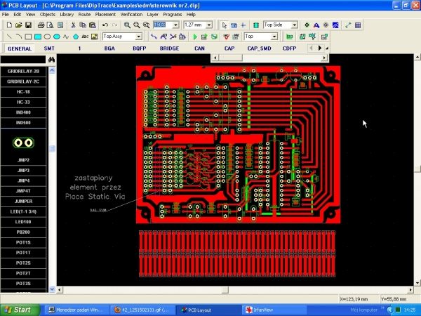

Ok , więc powiedzmy że nie przekreślamy programu Eagle .
Zwłaszcza że jak ktoś tu nadmienił , obecnie dopuszcza w wersji demo płytke 10/10cm .
Jednak Ja mam swojego faworyta .
Jest to program DipTrace.
Wpisujemy w Google "diptrace" i już będzie wiadomo mniej więcej oczym mówie .Nie jest to żadna proteza programów do tworzenia PCB . Jest to w pełni profesjonalny pakiet oprogramowania od Tworzenia bibliotek , poprzez tworzenie schematów oraz generowania na ich podstawie PCB .
[ Dodano: 2013-05-03, 15:53 ]
Oczywiście w tym pakiecie nie trzeba rysować schematu aby zaprojektować PCB , program nie robi problemów jeśli nie dotrzyma sie jakiegoś parametru , jeśli mamy schemat w "głowie : lub na papierze to często szybciej przyjdzie bezpośrednie narysowanie PCB w czym Diptrace wspomoże posiadając narzędzia .
[ Dodano: 2013-05-03, 15:58 ]
właśnie zanim ktoś zada jakieś pytanie typu -dlaczego? Proponuje wpisać hasło w Google , przełączyć na grafike i popatrzeć , zapoznać sie .
[ Dodano: 2013-05-03, 16:05 ]
przykład z netu.
[ Dodano: 2013-05-03, 16:16 ]
markcomp77
Oczywiście , wiercenie jest jedną z bardziej kłopotliwych czynności (pod warunkiem że przebrnie sie przez etap rysowania i trawienia pcb) .
Osobiście jak na razie wykonuje to ręcznie na wiertarce stołowej około 2,5tys obrotów oraz wyposażonej w precyzyjny uchwyt uniwersalny .
Myśle tematyce wygenerowania programu do wiercenia PCB także należy sie miejsce , sam tego nigdy nie robiłem.
[ Dodano: 2013-05-03, 16:36 ]
Tak pod wpływem chwili sprawdziłem .Diptrace w wersji demo posiada działające funkcje
generujące ścieżke NC do wiercenia otworów .
Oto próbka takiego kodu wygenerowana na podstawie jednej z moich płytek , wycinek kodu .

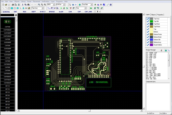

Inny przykład , teraz z własnego podwórka .

300 pinów . Dokładniej jest to liczba punktów lutowniczych elementów postawionych z biblioteki . Nie obejmuje te 300 sztuk punktów lutowniczych postawionych z "ręki" .Jakie są ograniczenia programu w wersji demo ? .
Czyli na projektowanym PCB możemy np. zastąpić element z biblioteki ręcznie postawionymi padami (z otworami także) .
Jednak stosunkowo małe ograniczenia w wersji demo programu Diptrace są tylko jednym z plusów tego programu .
Inna bardzo ważna cecha to dopracowany interfejs , funkcyjność , szybkość opanowania programu oraz szybkość projektowania .Jest to bardzo przyjazny program dla użytkownika.
Kiedyś przez jakiś czas korzystałem z Eagle po przesiadce na wersje demo Diptrace stwierdziłem że To Jest To .
Ponadto bogata biblioteka wersji demo , oraz możliwość importu elementów także z Eagla.
