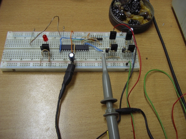

Hmm , to ja dodam od siebie , n ic odkrywczego , bardzo dużo układów uruchamiam wstępnie i testuje na płytkach stykowych i uważam że jest to metoda wyjątkowo wygodna dla testowania prototypów układów .A ja powiem tak że do prostych projektów nawet nie bawię się w projektowanie płytek tylko montuję je od razu na pająka.
[ Dodano: 2013-05-13, 20:11 ]
Bardzo skromny przykładzik testowania wcale nie skromnego układu na płytce stykowej .
programowany generator z drajwerami mosfetów .
[ Dodano: 2013-05-13, 20:19 ]
Pitsa, oj nalutowałem sie kiedyś na tego typu płytkach jak na tym zdjęciu które zamieściłeś.
Na dziś unikam , stykówka lub dedykowane pcb .
