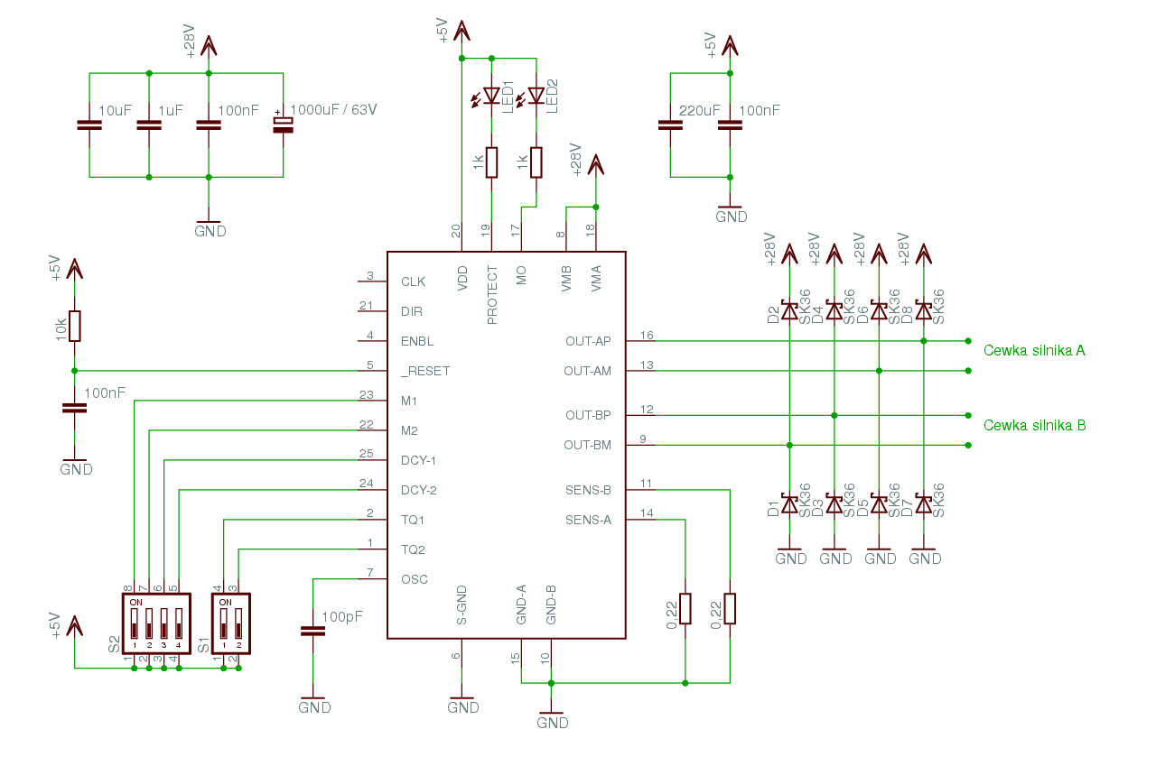

Ale schemat jest nie pełny brak na nim układu zasilania 5V może jednak sekwencja zasilania też robi swoje.

porzebuję tylko typ kondensatora 100uF z tego schematu
8 diod schottki
5 kondensatorów
tyle trzeba , tak mało a tak dużo

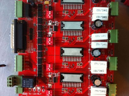

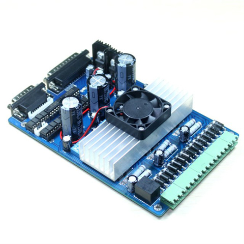

Proszę zobaczyć, nawet czerwony chinczyk ma kondensatory ceramiczne, ale za to
dziadowskie oporniki referencyjne
Niebieski natomiast ma diody , cały rządek i trochę lepsze oporniki

Czerwone chińczyki nie mają diód.

I to właśnie niebieski dymi o rząd wielkości częściej ...piotr_olbrysz pisze:Niebieski natomiast ma diody , cały rządek i trochę lepsze oporniki
Zresztą jakbyś miał pojęcie o czym piszesz, to byś wiedział że niebieski to starsza wersja, a czerwony to nowsza, poprawiona i właśnie już bez diód, które okazały się pomocne jak umarłemu kadzidło.

W związku z sugestiami zamieszczam poprawiony schemat.piotr_olbrysz pisze:Na schemacie kolegi uziuzi brakuje kondensatorów 10uF ,1uF i 100nf ceramicznych
Proszę o opinię i dalsze sugestie.
