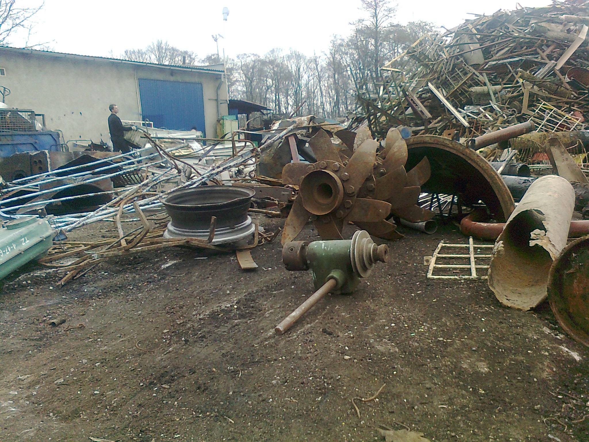

Zostawiłem to tak jak na zdjęciu. Pewnie to profanacja tak OUS'a zlekceważyć ,ale cóż, godny koniec na poważnym złomowisku.
Chyba że po mnie ktoś jeszcze był.

qqaz pisze:Zostawiłem to tak jak na zdjęciu.
Wielka szkoda, jeden z forumowiczów gorączkowo poszukuje właśnie wrzeciona do OUS,
kombinuje nawet z samodzielnym dorobieniem potrzebnego detalu, co w mojej ocenie przy baraku dobrego zaplecza będzie trudne.

Post napisał: qqaz » 07 kwie 2012, 20:51
No cóż
Łódź, ul. Szpinakowa - EXMET
Może jeszcze leży.
Zdjęcie zrobione tydzień temu.

Jak można bylo nie wziąć tego wrzeciona? chodźby dla zysku?
