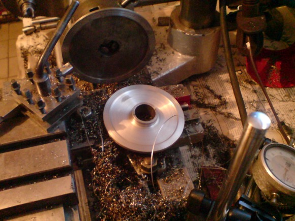

Post napisał: tomcat65 » 20 mar 2012, 23:34
Pomysł z kątownikiem o kształcie z zdjęcia niezły. Też zawsze staram się robić najprostszą metodą i z łatwo osiągalnych materiałów. Ale skoro stałem się posiadaczem wypasionej maszyny, trzeba przejść na wyższy poziom techniki. Przy okazji poduczyć się techniki i technologi, sztuczków i króczków :).
PA13 wydaje mi się miękkie, skrobie się jak masełko. Wytrzymałości nie sprawdzałem. To dopiero mój drugi wyrób z tego materiału, więc niewiele mogę napisać. TYlko na nożu robi się spory nagar i trzeba często usuwać.
Zaspokoję w części Waszą ciekawość :).
Zaczęło się od przygotowania konika:
Uploaded with ImageShack.us
Miałem użyć wytaczadła, ale trzeba było rączkami - pilniki i freziki.
Następnie bloczek alu schudł o połowę:
Później jeszcze bardziej z wagi zszedł:
W końcu cięcie:
I jego efekt:
Z uwagi na spore nierówności powierzchni konika, końcowe dopasowanie odbyło się ręcznie.
A tak to pasuje:
Zostało tylko nagwintować, i uda się oryginalną śrubę użyć. Ale gdzieś ją odłożyłem i znaleźć nie mogę.
Górna powierzchnia posłuży do mocowania suwmiarki, tylko na pinolę coś dorobię.
Przetestuję też zdolność ugięcia, czy nie trzeba będzie powiększyć nacięcie lub trochę wycienić dla uelastycznienia.
Na razie tyle z frontu :).

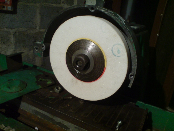

Hmm , wolnoć Tomku w swoim domku , ale czy przecięcie alu-klocka nie powinno wychodzić w osi przecięcia konika ? W ostatnim czasie ja również "zarabiałem tysiące " na moim osiołku
ObrazekObrazek
Teraz po zakupie magnesówki będę mógł ją konkretnie użytkować , szerokość ściernicy dzięki przetoczeniu klepek wzrosła o 250% i cały pic na tym że "naprawiając" szlifierkę będę mógł w końcu ucywilizować osiołka

Post napisał: tomcat65 » 21 mar 2012, 22:56
Tak to wygląda po zamocowaniu, i działa. Może kiedyś lekko wycienię, bo dość sztywne jest jednak. Ale śruba daje radę. Oczywiście tej schowanej nie znalazłem i z pręta gwintowanego nową zrobiłem.
A czemu przecięte nie w "osi" ?, to chyba widać. Zabrakłoby materiału na długi gwint, a w alu lepiej dłuższy. A działanie takie samo. Można by naciąć lekko pod kątem, do środka otworu, więcej by przylegało w górnej części. Nast. razą tak uczynię :).
No i w pośpiechu chcąc zrobić nakładkę na pinolę do mocowania suwmiarki, przetoczyłem dziurę o dziesiątkę psując materiał. Znak, że czas skończyć pracę na dziś.
