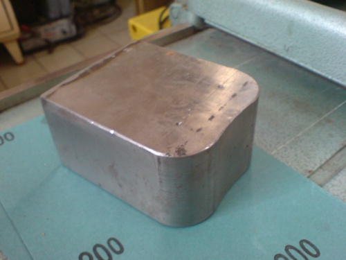

#420
Post napisał: panzmiasta » 05 lut 2012, 11:11
Ech i tu jest przewaga małomiasteczkowości [ nie mieszkam w samym Malborku ] , idę do pani Danki na złomowiec mam 50m , pooglądam, poszukam, coś wezmę do domu jeśli mi się nie przyda mogę oddać jutro , na drugi złom mam już 300m , trzeci to już dobre 600m ale ostatni typowo przemysłowy nie ma nic ciekawego ,na "moim" ulubionym ostatnio leżały silniki 3f [dobre! ] ale nie chodzę tam regularnie i przegapiłem :mrgreen: . Tak że z tym krążkiem z hankielków poczekaj może z jakiejś dobrej stali się załatwi ; . dla przykładu kostka jaką znalazłem do imaka , zwymiarowana już dla mnie prócz jednej ścianki , wyrwana za tysiaka [ tyskie ; ] ,
