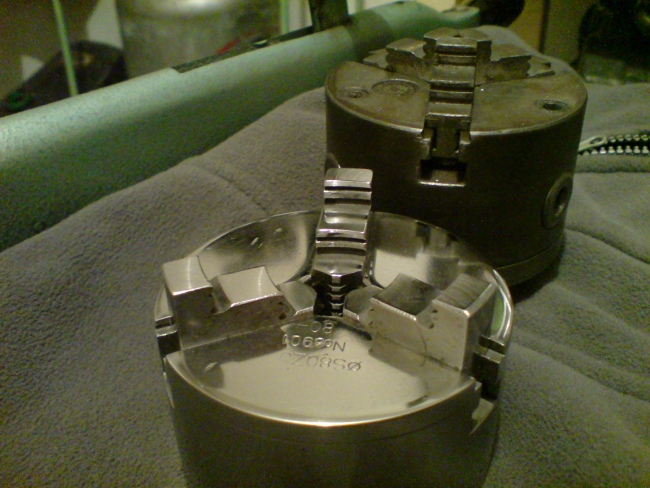

te ouesy maja rozrzut , u mnie znowu tulejki zębatek są dłuższe i zębatki mogą się przemieszczać +- 0,1mm na boki , dziś szukałem dokładnej obrabiarki do pracy w aluminium a że do uchwytu 160 nijak nie mogłem detalu zamontować to :

ten uchwyt tokarski należy zdjąć i rozebrać w drobny mak,
następnie sam cylinder powtórnie przykręcić do wrzeciona,nastepnie wziąć 2 metry płótna ściernego 120(hermes może być,jest wodoodporny i naftoodporny),następnie uruchomić tego ouesa i jazda po uchwycie plus nafta ze godzinę,zejdzie dycha i cudo....nówka,następnie od czółka na płasko powoli żeby nie poj...ć kanałów szczęk...
uważać żeby papierem nie zagłębić otworów po orzechach...
a szczęki to sposób dowolny,każdy zresztą bliski porażki :lol:
to kiedy będzie zdjęcie wg.tego przepisu :lol:

Kieruję się zasadą "stepbajstep" , małymi kroczkami ale zawsze do przodu , uchwyt jakoś dziwacznie skorodowany od maleńkości , coż z tego że firmy bison z 3ma kompletami szczęk i biciem poniżej 0,01mm ;;; , mam też szczęki nówki specjalnie do zdjęć i wywiadów :mrgreen: , myślałem że jako zawodowy tokarz powiesz mi o przetoczeniu uchwytu ous-a w oue-sie , ja tam godzinami papierem nie zamierzam jechać , zbiorę małym posuwem 0,1mm i wtedy moje szuwaksy [ nadmienię tu że poleruję elementy za pieniądze tak że daję radę ; ] , ale to i tak teoretycznie możemy sobie bla bla blać , raczej jestem za wymianą uchwytu na większy rząd wielkości , ale wyjdzie w praniu . Mam na koniec jeszcze ciekawy w domyśle doskonały patent na kasowanie luzu na śrubie w suporcie , najprostsza doskonałość jaką można sobie wyobrazić : -

Jak uchwyt pracuje, to go tylko przecierać olejem, najlepiej PKB, i za pół roku sam z siebie będzie się świecił jak psu jajca. Sam mam taką 160-tkę - jak do mnie trafiła, była czerwona, dziś błyszczy.

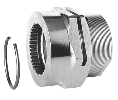

panzmiasta pisze:patent na kasowanie luzu na śrubie
Niestety kolego, sam pomysł jest dość znany, więc Nobla nie będzie :grin: :grin:
A jak tę śrubkę zaciskającą półnakrętkę dasz dłuższą o tyle aby weszła na nią dość silna sprężynka, to kasowanie luzu masz ciągłe.
Występują w różnych konfiguracjach,
do zakontrowania na śrubie
Obrazek Obrazek
lub do kasacji luzów w maszynach, zwłaszcza tych mniej skomplikowanych
Obrazek Obrazek
Obrazek Obrazek
http://www.internetmachineshop.com/tech ... lathe.html
Obrazek Obrazek
są również nacinane wzdłużnie
Obrazek Obrazek
Nawiasem mówiąc jest to bardzo prosty sposób, łatwy do wykonania w domowych warunkach, godny polecenia wszystkim którzy maja maszynki bez kasacji luzu nakrętki.

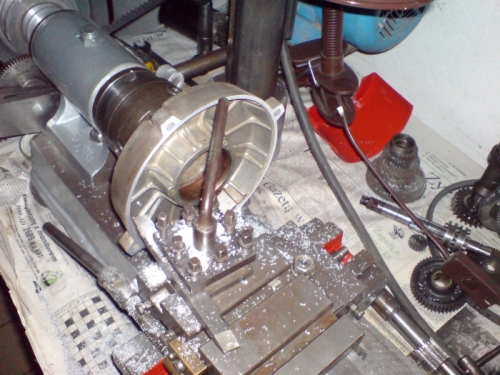

.. . Doskonały fachowiec wykonał kostkę ,przeciął, wywiercił otwory , nagwintował najpierw na robaczka , wkręcił go na maxa a następnie nagwintował kostkę[nie jestem pewien kolejności ale jak wytłumaczyć że kasowanie następuje przy odkręcaniu robaka ? ] .Kiedy toczymy jest nacisk np 7 zwojów gwintu a nasze przecięcie dotyka ostatni 7my zwój śruby z drugiej strony , po zwolnieniu nacisku [zakończenie toczenia] nie mamy luzu na śrubie ;] , ostatni zwój nie bierze udziału przy ciężkiej pracy ma za zadanie dociskać 7 zwoji roboczych cały czas do jednej strony gwintu na śrubie . W moim przypadku suport osłania prawie że "hermetycznie " śrubę-[ została wyczyszczona spirytusem technicznym pod ciśnieniem] tak że żywotność fiu fiu albo i dłużej . Mariuszbroda podsunął mi całkiem dobry pomysł bo skoro moja tokarką nie będzie chińską wieśniaczką z dzieckiem w tobołku na plecach taplającą się po kolana w wodzie na polu ryżowym mająca zawsze te +3 hektary przerobienia do zachodu słońca ... Tylko to jest Claudia S. biegająca po wybiegach która nawet mejkapu sama nie zrobi bo by się spociła ... tak że korzystając z kilku chwil przerwy dokonałem takiego czegoś :mrgreen: : Nie jest to fotomontaż ,mam kilka uchwytów , to mogę poszaleć , heh

A tego to jak niby dokanałes? jak to tak doczyściłes? Aż niedowierzam.Zdradź yajemnice bo też bym poszalał ;) oto moj- http://desmond.imageshack.us/Himg843/sc ... res=medium
