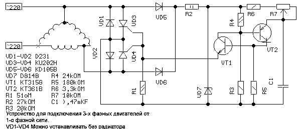

Moja rada zmień silnik .Wszystkie silniki 3 fazowe jakie widziałem zasilane z 230V posiadały dużą baterię kondensatorów nigdy nie sprawdzałem jakiej pojemności. Ale ani 16 ani 74uF nie ułatwi rozruchu a tak jak pisze kol.kura silnik straci 30% mocy . Napisz na pw, mam silniki 22V coś zaradzimy .

ten silnik u mnie stracil cala moc a nie 30%
wiec moze cos zle podlaczylem ?
z silnika wychdza 3 kable: niebieski zielony i czarny + do kazde z nich jeden ciemnozielony i jeszcze osobno 3 ciemnozielone polaczone ze soba
ja dalem czarny i brazowy do jednej nogi kondensatora do drugiej jeden kabel z gniazda a drugi do zielonego (nie ciemnozielonego)
troszke zagmatwalem ale moze jakis wprawny elektryk wychwyci blad.

witam !! znalazłem na elektrodzie o tym co Cię interesuje . może się jakoś doda zał . generalnie oprócz straty mocy dochodzi zmniejszenie ( znaczne ) momentu rozruchowego - ale warto próbować ! . pozdrawiam !!

zaglądnij na stronę jest opisane co i jak dobrać http://pp.elektroda.net/index.php?menu=1

silnik udalo sie odpalic i jakos smiga!
tyle ze wrzeciono jakos ciezko chodzi :/
nie wiem czy to normalne ale po jakis 5-10 minutach pracy silnik jest goracy a wrzeciono cieple.
Po odlaczeniu pradu wzeciono natychmiast staje a jak krece nim reka to tez jakos ciezko chodzi
czy to jest normalne ?

z którego schematu podłączeń kolega korzystał?
