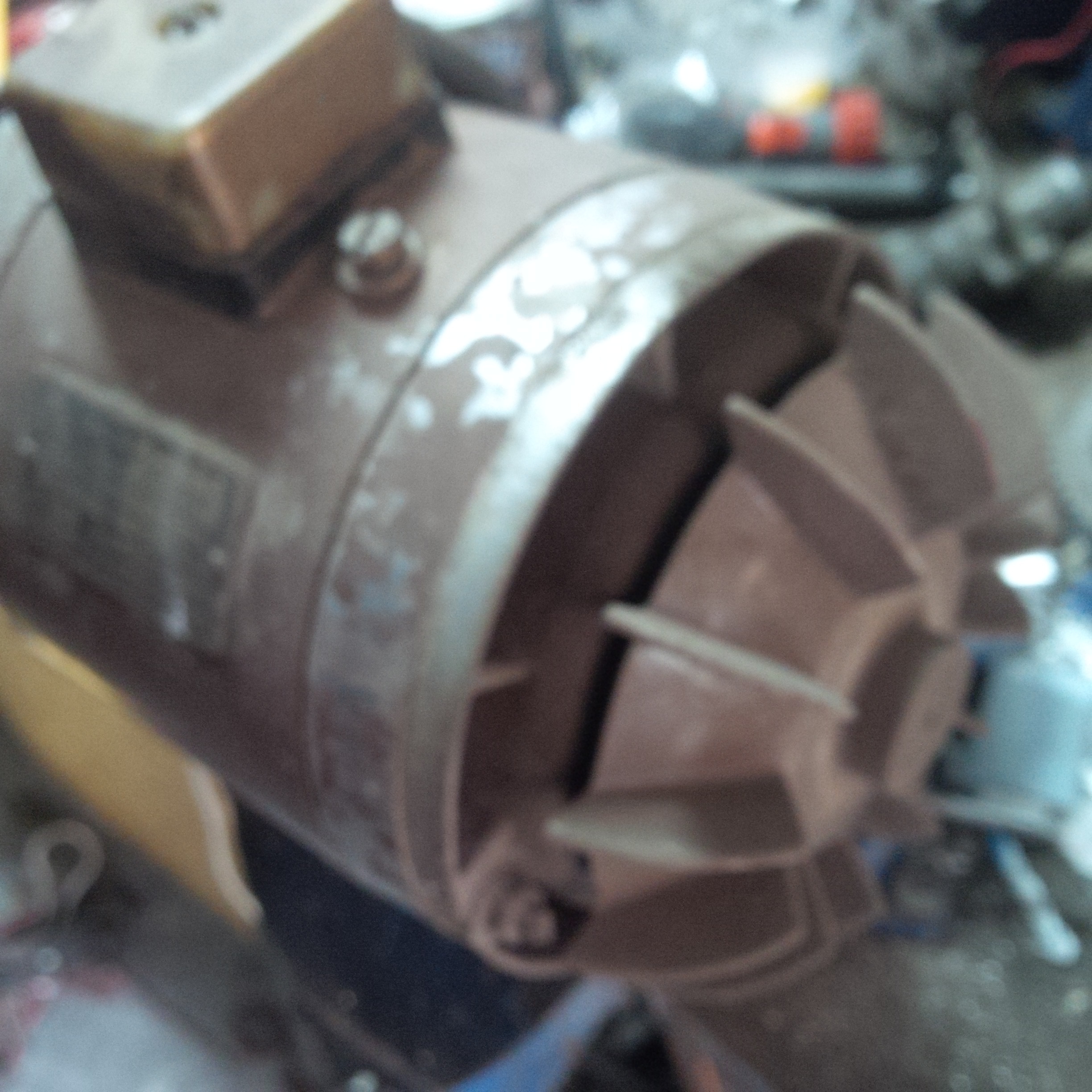

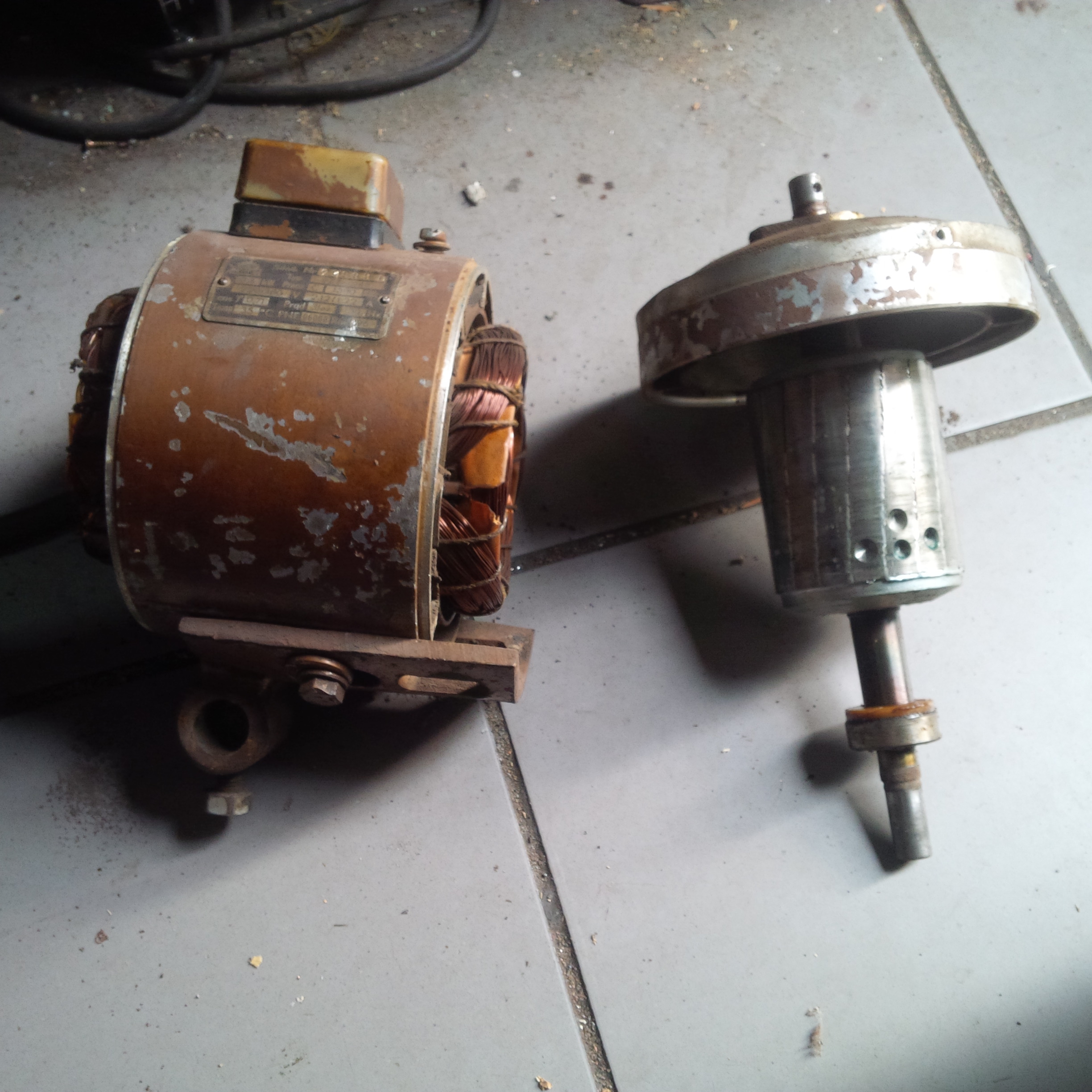

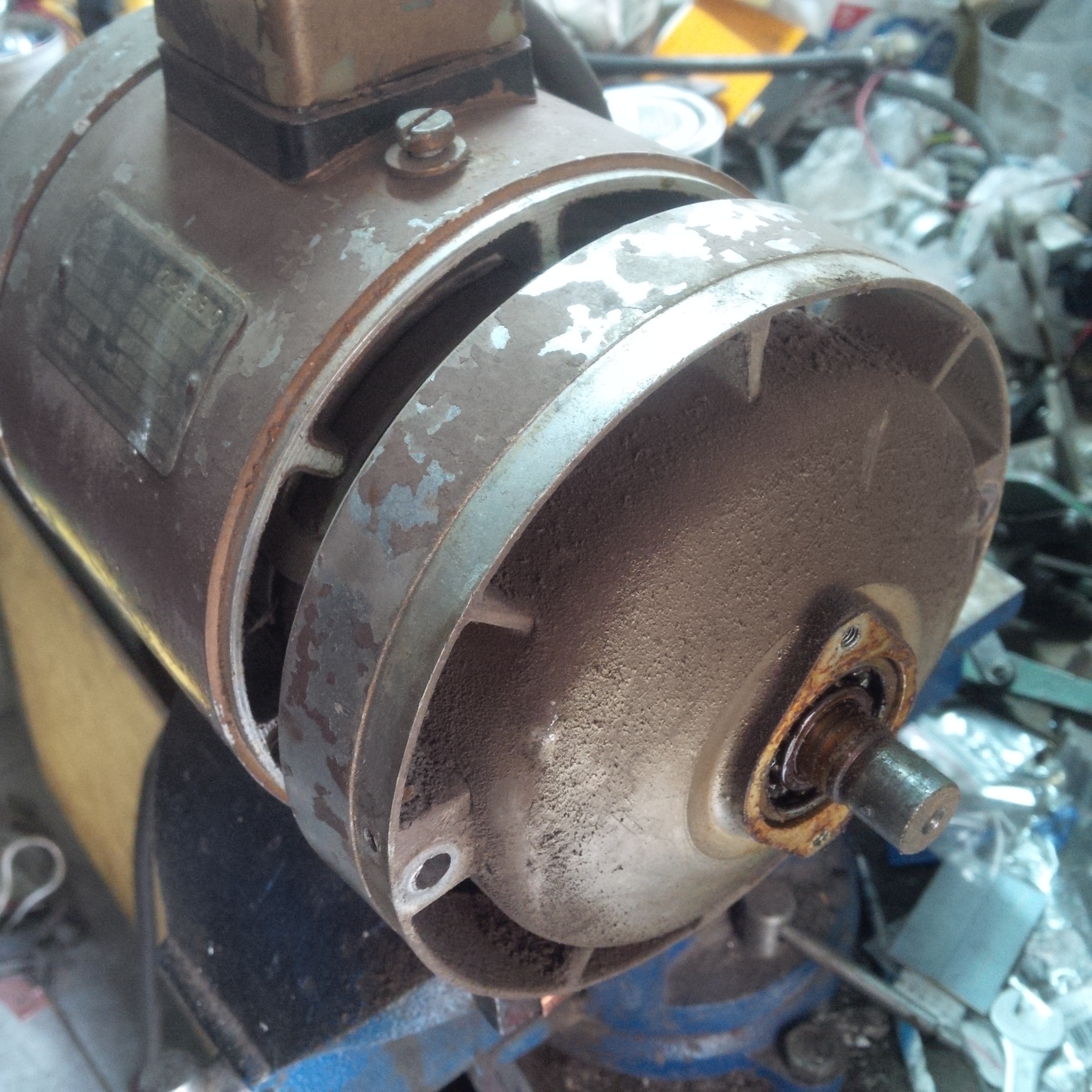

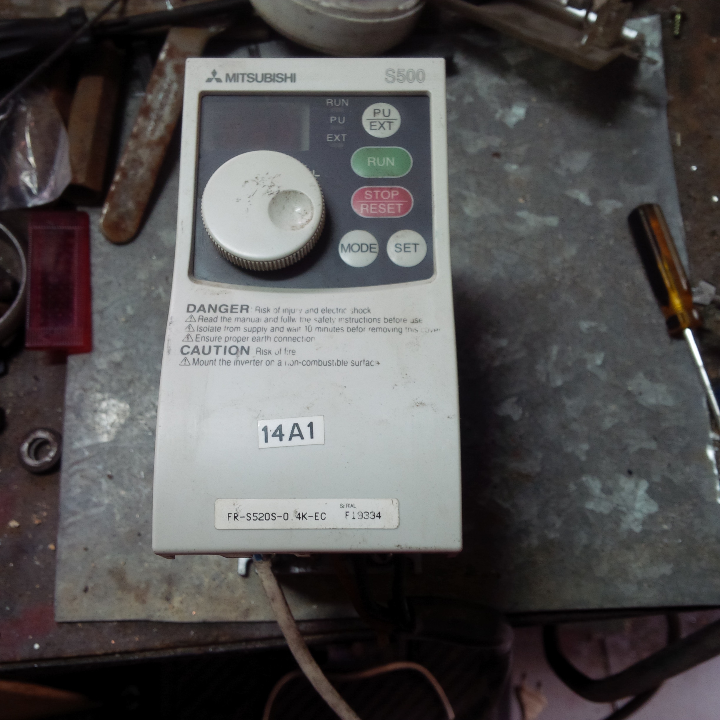

Po małej przerwie wróciłem do tematu. Parę spraw udało się popchnąć dalej. Przemyślałem sprawę falownika i chciałem kupić jednak ten 1-fazowy ale się sprzedał w międzyczasie. Obserwowałem oferty i w końcu udało się namierzyć firmę zajmująca sie silnikami i falownikami 10 km ode mnie. Postanowiłem nie wydziwiać i kupić falownik pod ten silnik, który mam. Za 150 zl udało sie nabyć Mistubishi FR-S520

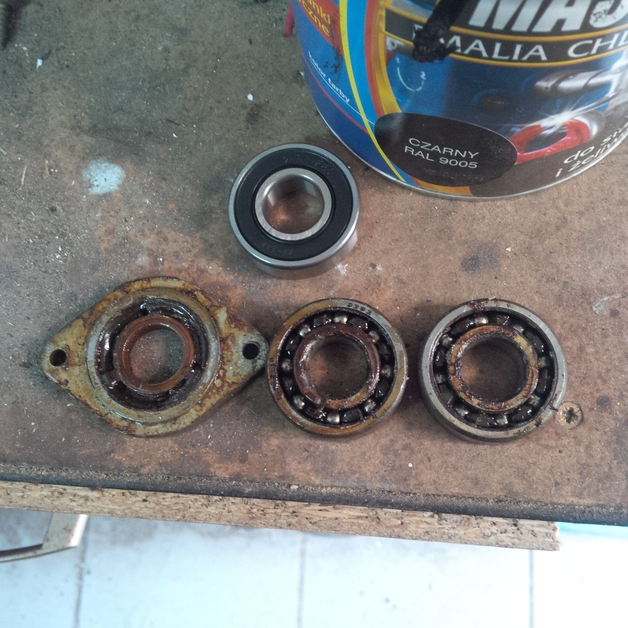

Podłączyłem na krótko, przestawiłem regulacje na wewnętrzną i uruchomiłem, regulacja działa. Ale wyszło, że łożyska silnika bardzo hałasują więc natychmiast rozebrałem silnik:
zakupiłem nowe łozyska, wyczyściłem wszystko i poskładałem silnik
teraz wirnik kreci się leciutko bez żadnych zacięć. Ale w trakcie prób zauważyłem, że przy 50 Hz z silnika wydobywa się dziwny dźwięk, jakby pisk ale nie taki jak w transformatorach WN. Bardziej jakby coś obcierało, tylko że nie obciera. Wystarczy jednak podkręcić w okolice 52 Hz i pisk zanika. Wyżej niż 60 Hz nie kręciłem natomiast niżej oczywiście odgłos zmienia swoją częstotliwość i powoli zanika.
przypuszczam, że to może być kwestia ustawienia parametrów w samym falowniku, niestety jest ich sporo i nie wszystkie wiem jak ustawić. Tu jest manual jakby ktoś chciał coś podpowiedzieć:

Zacznij od ściągnięcia polskiej instrukcji do tego falownika, co do piszczenia silnika to zmień częstotliwość nośną na wyższą, trzeba dobrać doświadczalnie.

Post napisał: Andrzej 40 » 06 maja 2017, 23:05
Niedawno była dyskusja na temat mocy potencjometru. Podejście jest kompletnie idiotyczne, bo chodzi w zasadzie o jakość potencjometru, a nie moc. Policzmy dla tego falownika. 5V/1kΩ prąd 1mA. Moc 5Vx1mA=5mW !!!!! 0,5W to 100x więcej ! Czyli nie o moc tu chodzi a o jakość, niekoniecznie poprawnie ocenianą przez moc.
Jeżeli chcesz pomocy, to podaj konkretnie jakie parametry są niezrozumiałe, bo jest tego zbyt dużo, żeby wszystkie opisać. W instrukcji są przykłady nastaw ważniejszych parametrów, trochę się musisz sam pomęczyć :wink:.
Najważniejsze jest poprawne wprowadzenie danych silnika - nominalne obroty, prąd , moc.
Za tę cenę falownik jest O.K. , nie ma sensu zmieniać. Silnik też. Ja mam 370W rumuński na licencji francuskiej.
Za dźwięki silnika odpowiada parametr P72, można zmieniać od 0-15. Próbuj od 0, im mniejsza cyfra (częstotliwość) tym lepiej.
