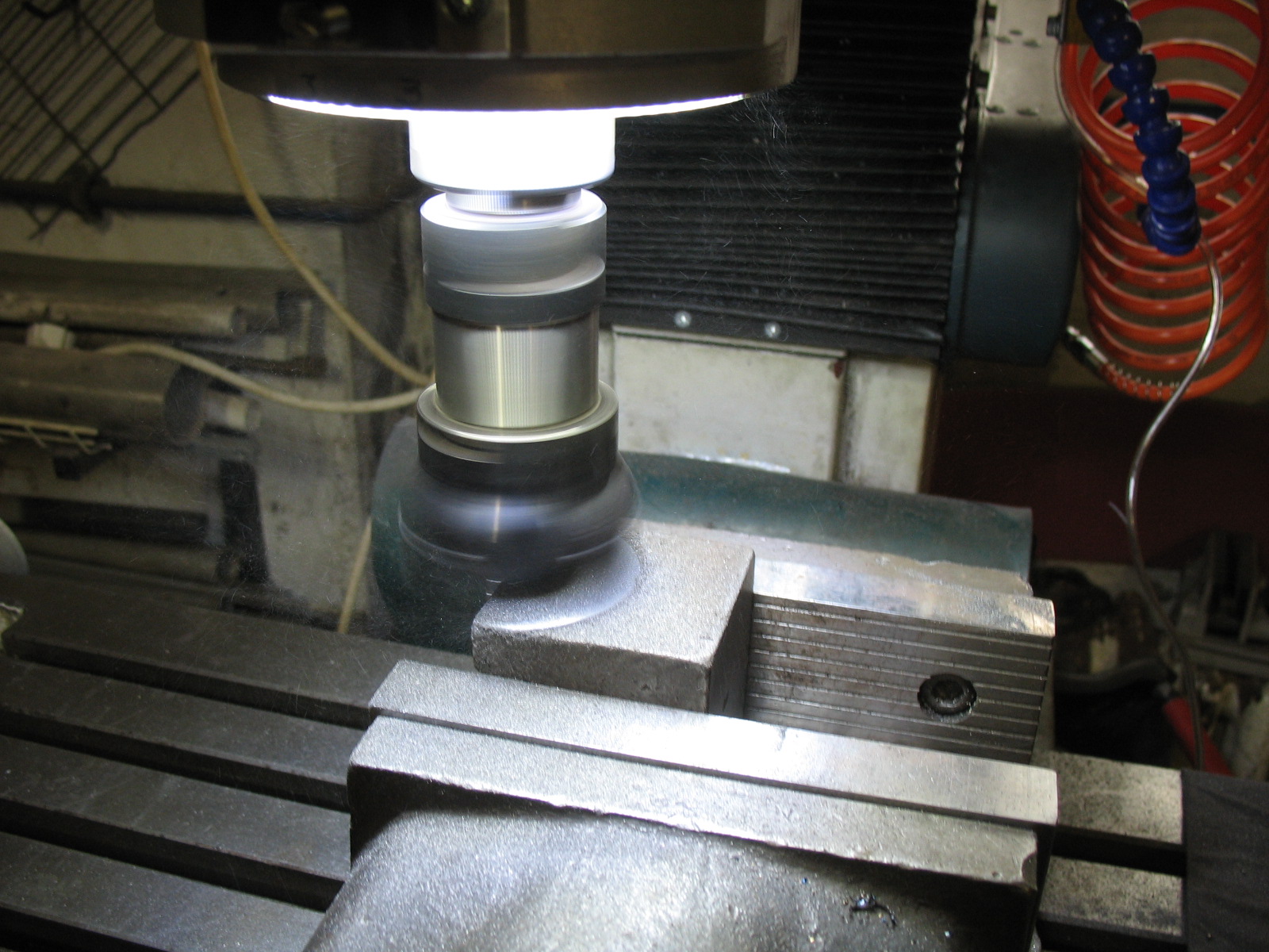

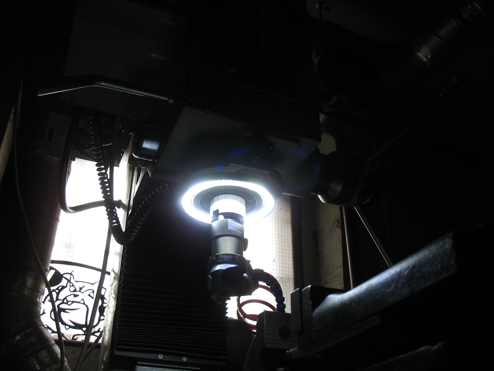

Re: Oświetlenie pola pracy
gozdd pisze:Same "angel eyes" nie świecą zbyt mocno
Rozpakowałęm i świecą mocno
Do oświetlenia pola pracy są super , tylko trzeba zrobić im obsadę na pinoli
Jak się ogarnę z czasem to wstawię zdjęcia .
W międzyczasie zrobiłem oświetlenie na diodach i jest za słabe.
więc będzie następna przeróbka już na oko anioła
ARGUS
- Posty w temacie: 6
- Posty: 2134
- Rejestracja: 09 kwie 2007, 22:41
- Lokalizacja: Szczecin

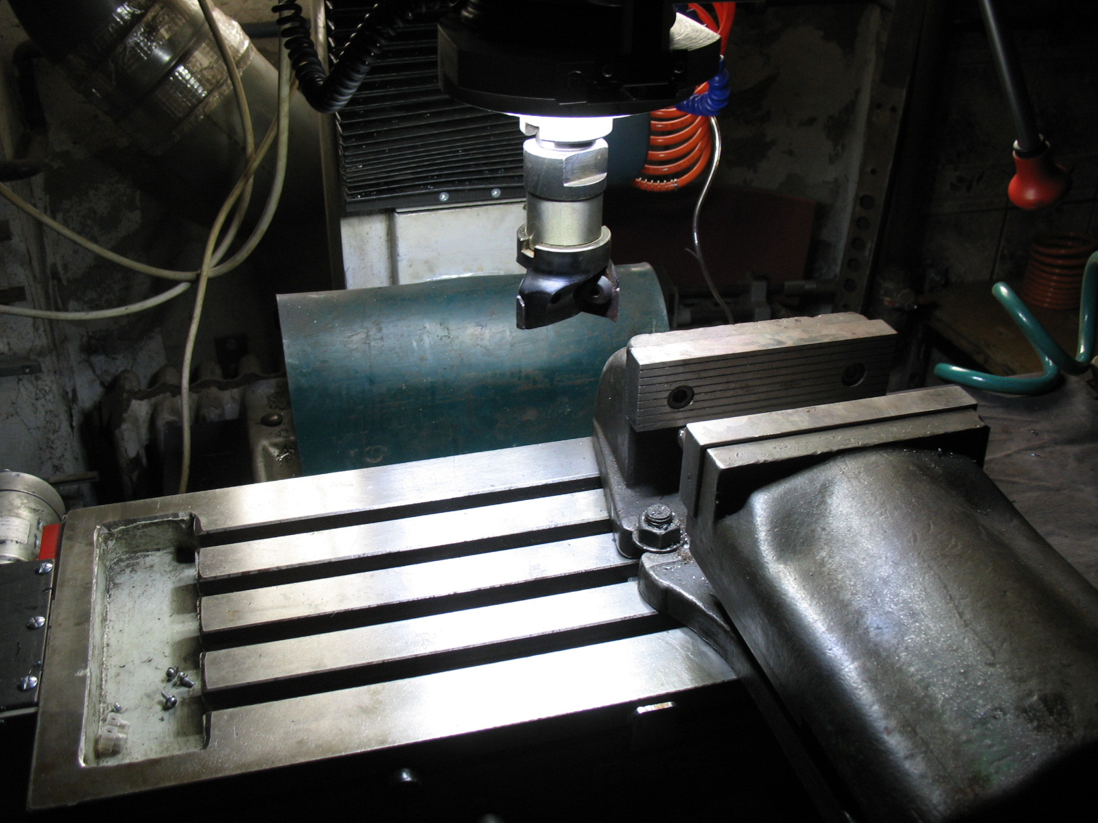

zamontowane , wypróbowane , jestem zadowolony
Przy frzowaniu z oprawki ER pod oprawką troszkę ciemno
ale reszta jest dobrze
