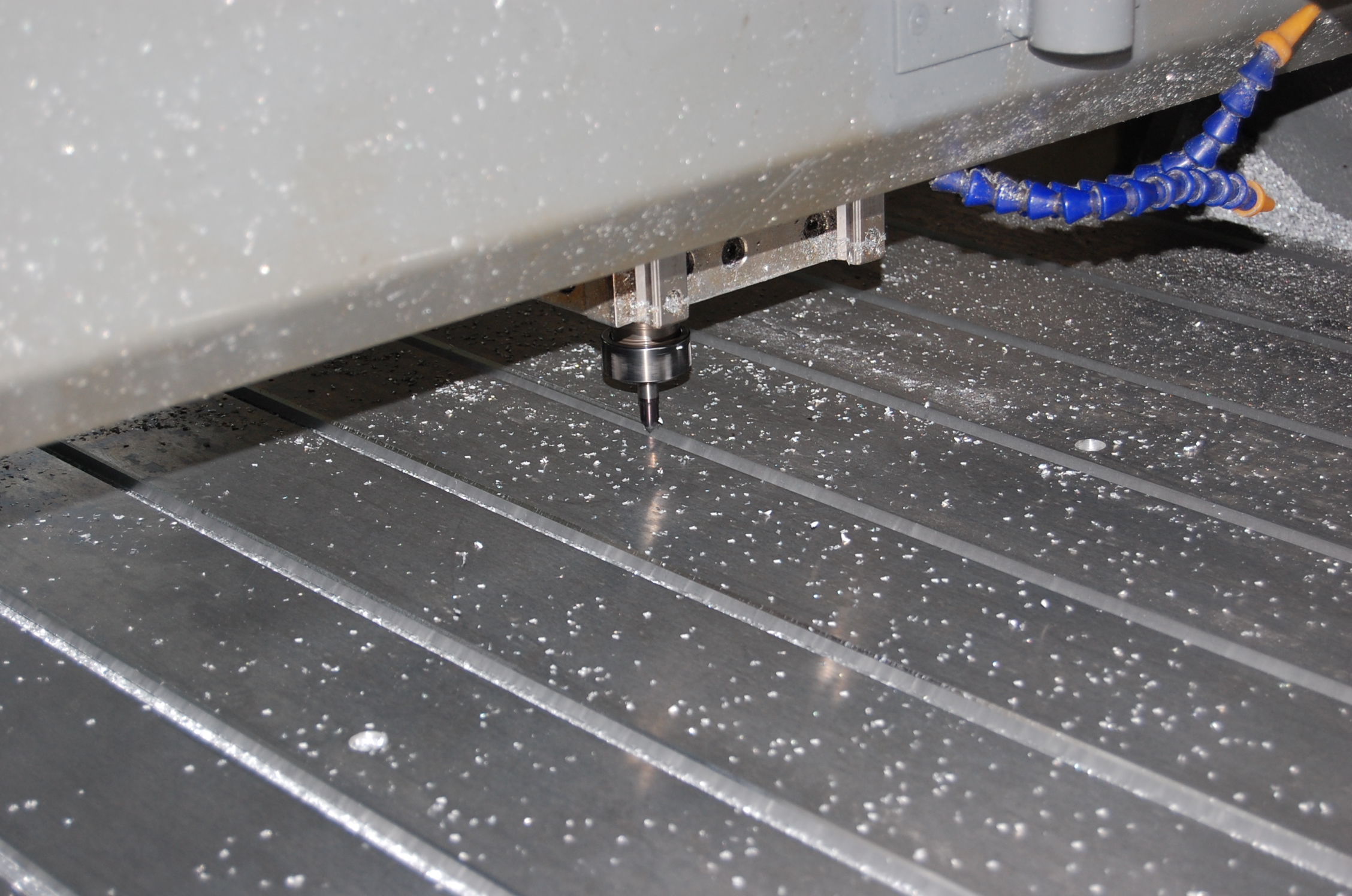

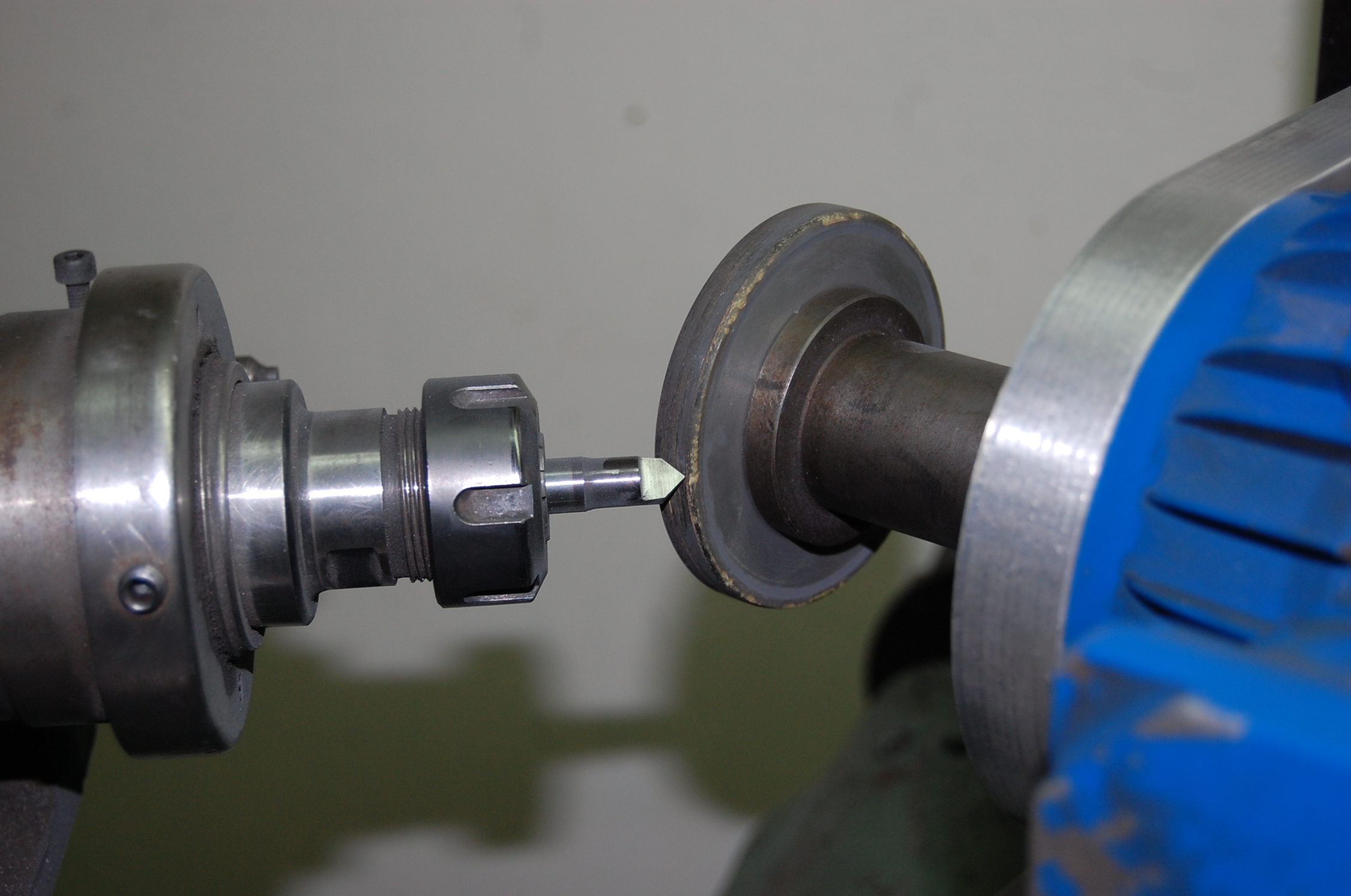

Ostrzenie frezika do fazowania krawędzi stołu.
[ Dodano: 2012-07-07, 07:19 ]
I frezik w akcji.

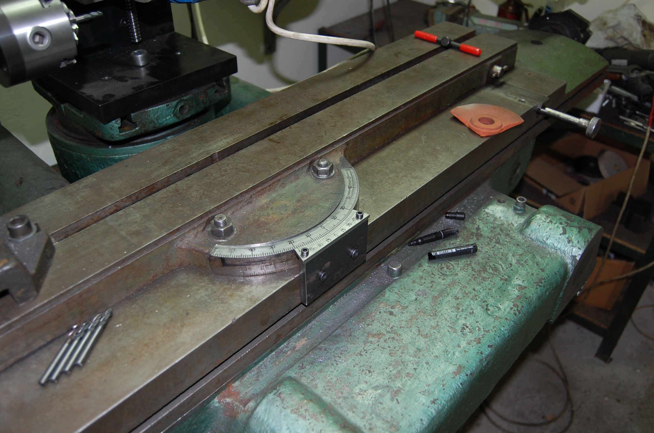

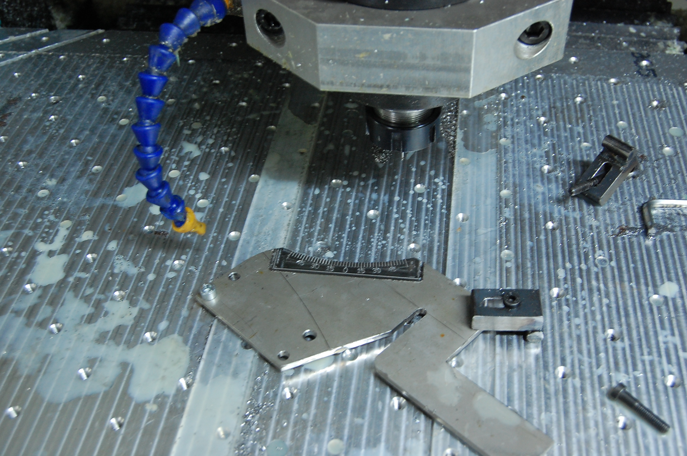

Potrzeba zmusza do poważniejszego zajęcia się ostrzeniem frezów grawerskich i niestety parę rzeczy trzeba zrobić w maszynce. Na początek poprawianie fabrycznie beznadziejnego ustawiania kąta stołu.
Nacięta nowa skala na stole.
frezowanie noniusza.
[ Dodano: 2012-10-24, 09:28 ]
I gotowe.

Jedna uwaga - ostrząc współbieżnie węglik na takie maszynie sypie Ci się ściernica + powierzchnia nie najlepsza.

Co do współbierzności to będzie dobrze, przybieranie da sie z przodu i chyba podniosę przy powrocie.
[ Dodano: 2012-10-24, 16:04 ]
Już jest przeciwbieznie :)

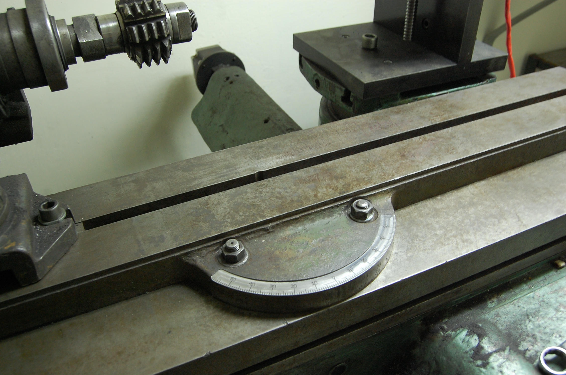

Dla ciekawskich - ostrzenie freza ślimakowego:
