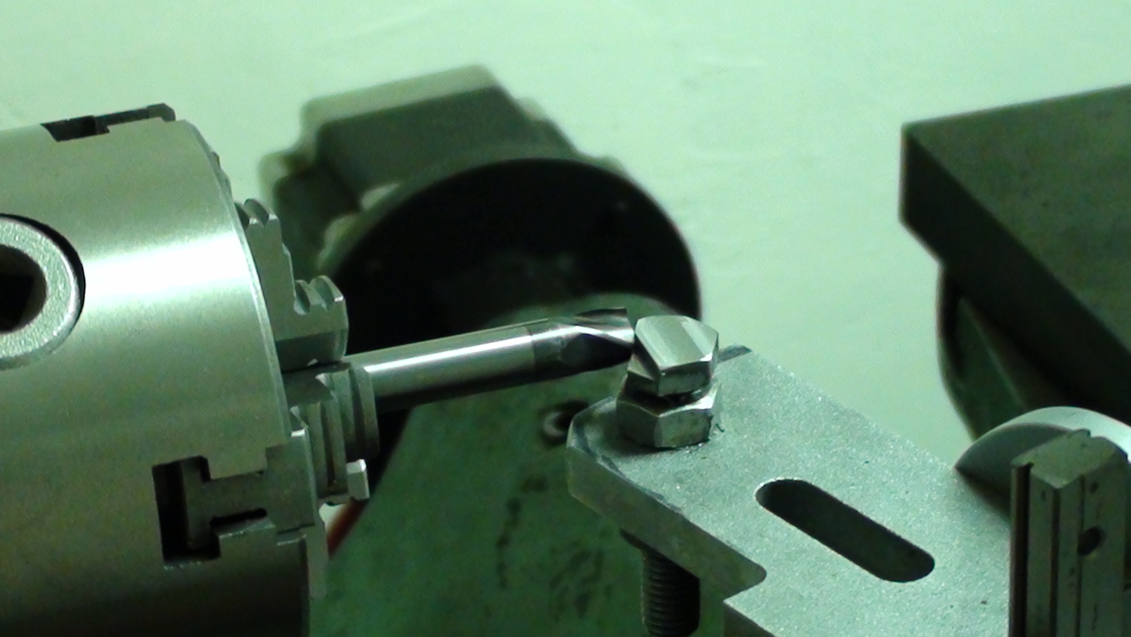

Post napisał: kamar » 01 lip 2012, 08:43
pukury pisze: - tarcze nie powinny wisieć - .
Też powinienem być młody i zdrowy :)
Z chłodzenia zrezygnowałem, za dużo różnych ustawień i zawsze gdzieś chlapie.
Remake, jak rzadko, lepszy od oryginału :)
[youtube][/youtube]
Parę rzeczy trzeba jeszcze zrobić i można sie dobierać do tego wiadra frezów czekających na ostrzenie.
Przede wszystkim mocowanie freza jest do d.... Przy dokręcaniu odsuwa od zderzaka. Dobry uchwyt wiertarski powinien załatwić sprawę.

Post napisał: kamar » 01 lip 2012, 09:22
tuxcnc pisze:Weź te zderzaki wy...
Nie takie to proste. Długość to nie problem, gorzej z ustawieniem piórka.

Post napisał: kamar » 01 lip 2012, 16:16
tuxcnc pisze: kręcisz ręcznie .
I to dyskwalifikuje. Freza włożyć muszę niestety, ale mogą go włożyć od razu dobrze, na zderzakach, albo byle jak. Odpowiedni uchwyt załatwia sprawę.
W lekturze to wszystko prosto wygłąda a tu frezy są rózne, dwu, trzy,cztero i więcej piórowe.
Jeden ma stare krawędzie , inny obciety na surowo. A tak ustawiam czubek na zderzaku, zaciskam, wciskam "R" i po dwóch minutach naostrzony.

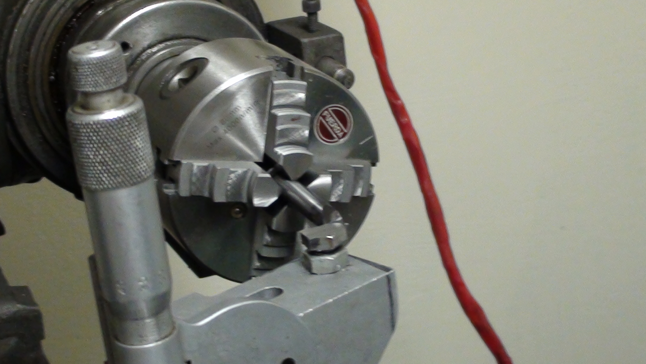

Post napisał: kamar » 05 lip 2012, 16:24
Sprawę ustawiania freza załatwił najwyższej jakości (chińskiej) uchwyt czteroszczękowy marki Fuerda :)
Tak naprawdę, za te 300 złotych to nie jest zły. Do takich celów wystarczy.

Post napisał: IMPULS3 » 06 lip 2012, 22:25
Tylko czemu czteroszczękowy?
