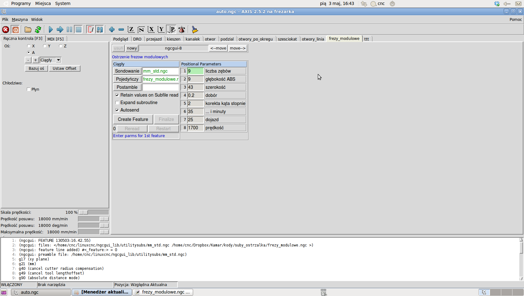

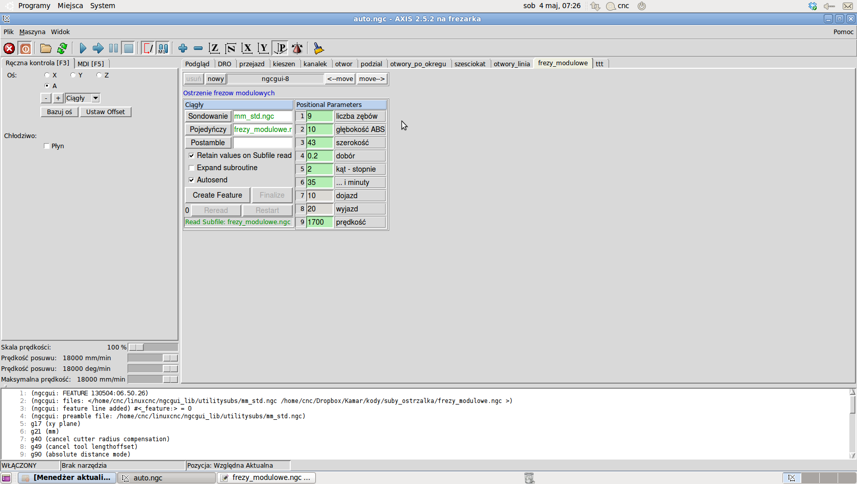

Post napisał: kamar » 04 maja 2013, 06:07
Wystawie wieczorem. Nie jestem do końca zachwycony jego działaniem a dzis mam czas i okazję przetestować.
[ Dodano: 2013-05-04, 07:54 ]
I po testach. Lepiej juz chyba nie będzie :)
1.Podzielnica ustawiana na zera
2. szerokość to faktyczna szerokość slimaka
3. X0 - kontakt z pierwszym zębem przy zagłebieniu do podziałowej
3. Y0 - plaszczyzna ściernicy w osi trzpienia
4. Z0 - kontakt z zębem
5. kąt spisany z freza
6. wjazd tyle aby nie zaczepiało przy obrocie na max glębokości
7. wyjazd tyle aby oś ściernicy minęła ostatni ząb.
Kod: Zaznacz cały
(   F R E Z Y   M O D U L O W E  )
( Kamar                          )
( Time-stamp: <2013-05-03 18:44> )
(          USTAWIENIA            )
(info: Ostrzenie frezow modulowych)
o<frezy_modulowe> sub
#<liczba_zebow> = #1 (=9 liczba zębów)
#<glebokosc> = #2 (=10 głębokość ABS)
#<szerokosc> = #3 (=43 szerokość)
#<dobor> = #4 (=0.2 dobór)
#<korekta_kata_st> = #5 (=2  kąt - stopnie)
#<korekta_kata_min> = #6 (=35 ... i minuty)
#<dojazd> = #7 (=20 dojazd)
#<wyjazd> = #8 (=30 wyjazd)
#<predkosc> = #9 (=1700 prędkość)
( zamiana stopni i minut na kat )
#<korekta_kata> = [[100 * #<korekta_kata_min>] / 60]
#<korekta_kata> = [#<korekta_kata_st> + [#<korekta_kata> / 100]]
#<korekta_pocz> = [#<dojazd> * tan[#<korekta_kata>]]
#<korekta_koncowa> = [#<wyjazd> * tan[#<korekta_kata>]]
#<zab> = 0
#<akt_glebokosc> = 0
#<glebokosc> = [#<glebokosc> * -1]
g0 z1
y0 x0
 a0
m3 s1
o100 while [#<zab> lt #<liczba_zebow>]
  g0 x[#<dojazd> * -1]
  #<kat> = [#<zab> * [360 / #<liczba_zebow>]]
  g0 a[#<kat> - #<korekta_pocz>]      	( ustawiam zab i korekte pocz)
  o200 while [#<akt_glebokosc> gt #<glebokosc>]
    #<akt_glebokosc> = [#<akt_glebokosc> - #<dobor>]
    o220 if [#<glebokosc> gt #<glebokosc>]
      #<glebokosc> = #<glebokosc>
    o220 endif
    g0 z#<akt_glebokosc>
    g1 x[#<szerokosc> + #<wyjazd>] a[#<kat> + #<korekta_kata> + #<korekta_koncowa>] f#<predkosc>
  o200 endwhile
  g0 z1
  #<zab> = [#<zab> + 1] ( jeden do kroku )
  #<akt_glebokosc> = 0;
o100 endwhile
o<frezy_modulowe> endsub
Po poprawkach wygląda tak:

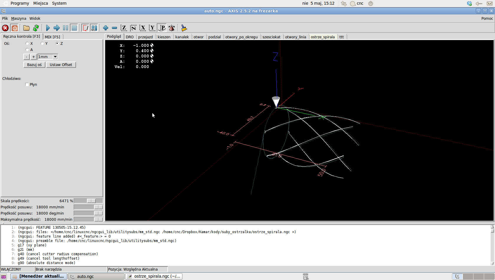

Post napisał: kamar » 06 maja 2013, 07:17
IMPULS3 pisze:
Oczywiście z podziękowaniem za udostępnienie. :smile:
Przecie wiesz, że mnie ciężko nagonić do zrobienia czegoś ale jak już mam to dam :)
Chwycilem sie dziś za ostrzenie ostro. Wszystkie slimaki wyostrzyłem i z rozpędu złapałem sie za walcowo-czołowe. A to już gorzej idzie, przydałaby sie q.. jeszcze jedna oś sterowana :)
[ Dodano: 2013-05-05, 15:35 ]
Do kompletu masz jeszcze subik na ostrzenie krawędzi freza.
Obrazek Obrazek
Kod: Zaznacz cały
(       O S T R Z A L K A        )
(     frezy palcowe - spirala   )
( Kamar                          )
( Time-stamp: <2013-05-05 12:17> )
(          USTAWIENIA            )
(info: Ostrzenie spirali)
o<ostrze_spirala> sub
#<srednica> = #1 (=30 średnica)
#<kat> = #2 (=15 kąt spirali)
#<dlugosc> =  #3 (=50 długość)
#<liczba_piorek> = #4 (=6 ilość ostrzy)
#<skok> = #5 (=0.1 dobieranie)
#<liczba_krokow> =  #6 (=10 ilość cykli)
#<predkosc> = #7 (=40 prędkość)
#<kat>=[90-#<kat>]
( licze kat A )
#<kat_A> = 0
#<kat_A> = [#<srednica> * 3.1415] ( obwod = d * PI )
#<tan> = [TAN[#<kat>]]
#<b> = [#<dlugosc> / #<tan>]
 ( b = dlugosc / TAN kat )
#<kat_A> = [360 * [#<b> / #<kat_A>]] ( A = 360 * [b / obwod] )
#<piorko> = -1
#<aktualny_Y> = 0
#<krok> = 0
m3 s1 m8
g0 x-1 y-1 z0
g0 a0
o200 while [#<krok> lt #<liczba_krokow>]
    G0 Y#<aktualny_Y>
     o300 while [#<piorko> lt #<liczba_piorek>]
     	   #<aktualny_kat> = [#<piorko> * [360 / #<liczba_piorek>]]
	 g0 a-[#<aktualny_kat>] ( ustawiam piorko )
          g1 x-0.5 f#<predkosc>
	g1 x0
	  g1 y[#<aktualny_Y> + #<skok>] ( dodaje skok )
	  g1 x#<dlugosc> a-[#<aktualny_kat> + #<kat_A>] f#<predkosc> ( ostrze piorko )
	  g0 y-1
	  g0 x-1 a-[#<aktualny_kat>]
	  #<piorko> = [#<piorko> + 1]
   o300 endwhile
   #<piorko> = 0
   #<aktualny_Y> = [#<aktualny_Y> + #<skok>] ( dodaje skok )
   #<krok> = [#<krok> + 1] ( jeden do kroku )
o200 endwhile
g0 y-40
m5
o<ostrze_spirala> endsub

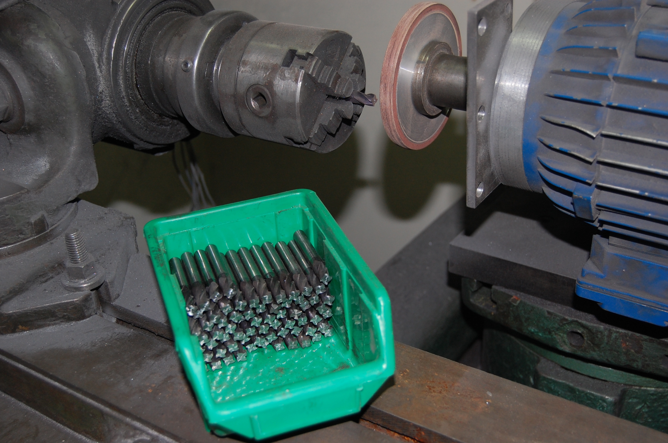

Post napisał: kamar » 20 gru 2014, 11:25
Dotarły wczoraj, zakupione w Chinach, tarczki diamentowe. Sprawują się zadziwiająco dobrze.
Na tyle dobrze, że nie warto obcinać uszkodzonej części freza a zbierać po 4-5mm.
[youtube][/youtube]
Posty: 12410
#109
Post napisał: RomanJ4 » 20 gru 2014, 13:02
Faktycznie dobrze idzie, mam jednak obawy czy w ten sposób nie "zaszlichcisz" szybko ściernicy, i nie trzeba będzie diamentować.. (szybko w ten sposób warstwa ścierna się zużyje)?
Posty w temacie: 143
Posty: 17329
#110
Post napisał: kamar » 20 gru 2014, 13:17
Cały czas obcina, pewnie juz ze czterdziesci i nie ruszana. Trochę zrobił się stozek, zaraz obróce i niech buja dalej. Przy jej cenie to moge juz wyrzucić :)
[ Dodano: 2014-12-20, 16:07 ]
Zapiłowało prawie 80 szt, cześć na dwa razy. Tarczy starczy na jeszcze kilka takich akcji.
