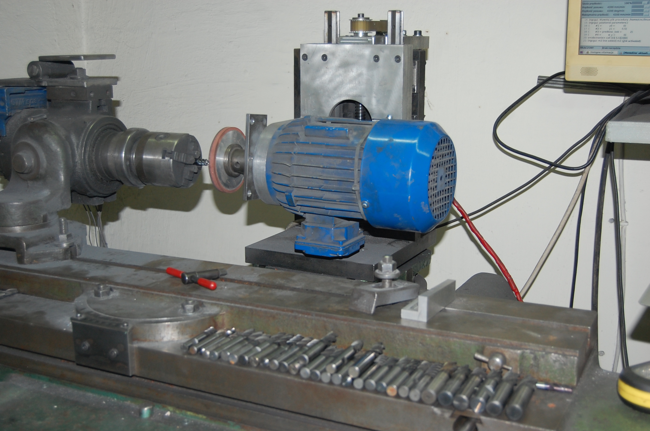

No, no, praktycznie jak fachowa robota fabrycznego ostrzenia, mnie jakoś brakuje do takiego ostrzenia zacięcia, :) i zazwyczaj podcinam symetrycznie wszystkie ostrza tworząc na środku kwadratowy ostry stożek i całkiem dobrze wierci taki frezik choć przyznaję ze fabryczne ostrzenie robi to lepiej. :)

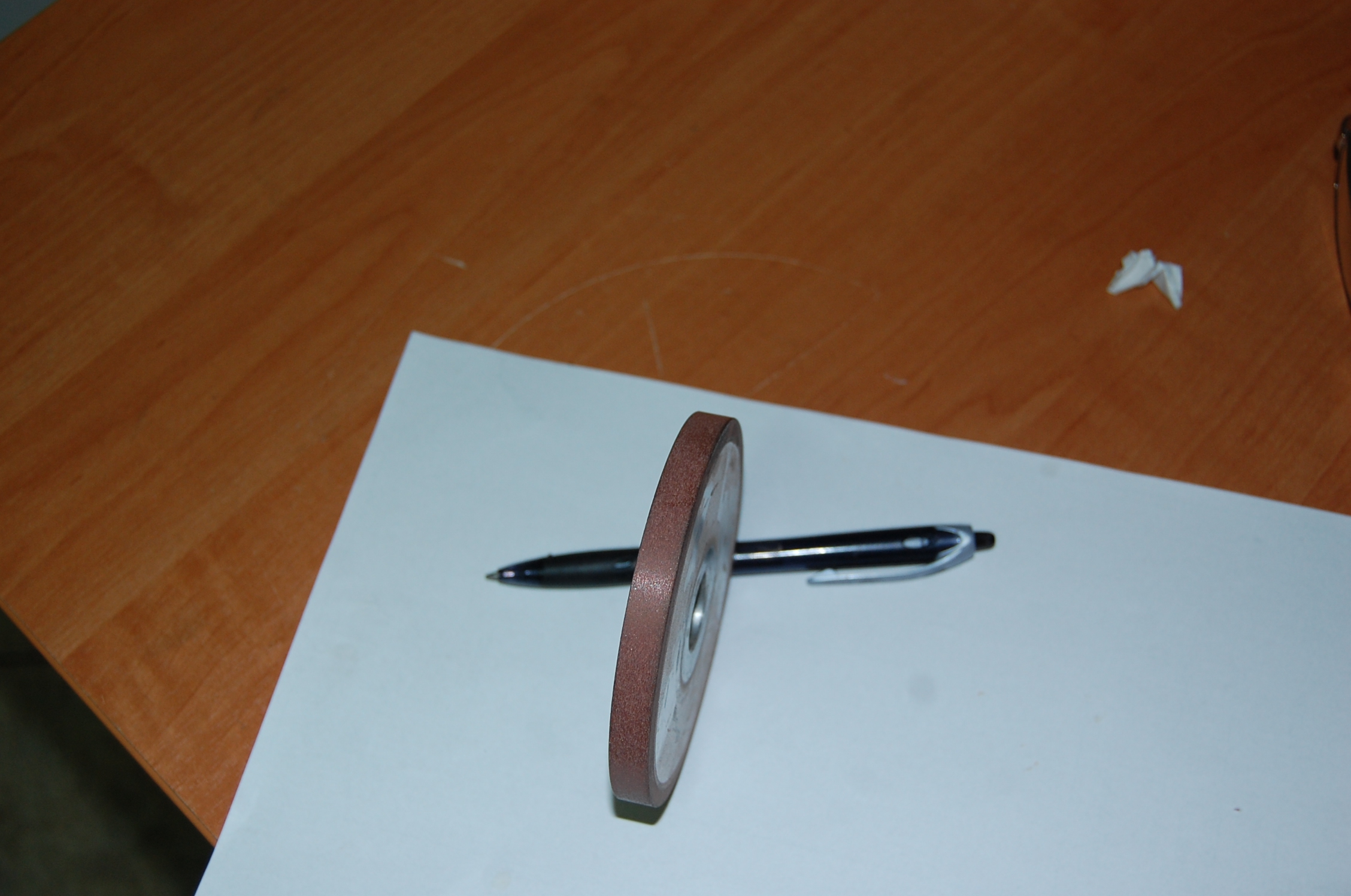

Dla programu takie podcięcia to pryszcz. Gorzej, że nie mam czym zarobić tych tarczek.
Ani koks ani diament nie rusza. Jutro spróbuję przetoczyć na wolnych obrotach porcelanką.

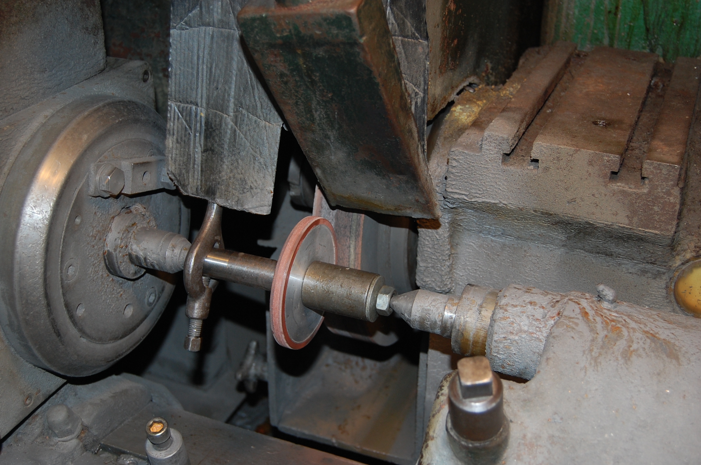

Post napisał: RomanJ4 » 21 gru 2014, 23:16
Hm, pojedyncze duże ziarno w ołówku nie rusza, to dziwne..
Słyszałem kiedyś o obciąganiu ściernic ze spoiwem żywicznym pumeksem, ale pewnie to podobnie będzie jak koksem.
Poza tym obciąganie napędzaną ściernicą (normalna szlifierka) z węglika krzemu.

Post napisał: kamar » 22 gru 2014, 06:43
RomanJ4 pisze:
Poza tym obciąganie napędzaną ściernicą .
Dzięki za sugestie. Chyba najlepszy sposób. I najszybszy.
Obrazek Obrazek
Szlifowane na sucho ! i tarczka jak nowa, milimetr mniejsza.
I już obcina następne.

Kamarze sciernice diamentowe zaprawia się przez szlifowanie zielonym węglikiem krzemu. Od biedy moze być czarny. Wyciąg konieczny ,bo dużo pyłu powstaje. Diamentem żadnym nie obciągniesz. Wręcz przeciwnie będziesz szlifował diament obciągacza.

Dzięki, spróbujemy.

A nie próbowałeś do obcinać gładką diamentówką z metalowym spoiwem (do glazury)
albo taką jak niżej, zwłaszcza do węglikowych, jest cieniutka 100x20xnasyp 1,3mm (talerz1,1mm), i 15mm szer. nasypu, za 28,50PLN?
