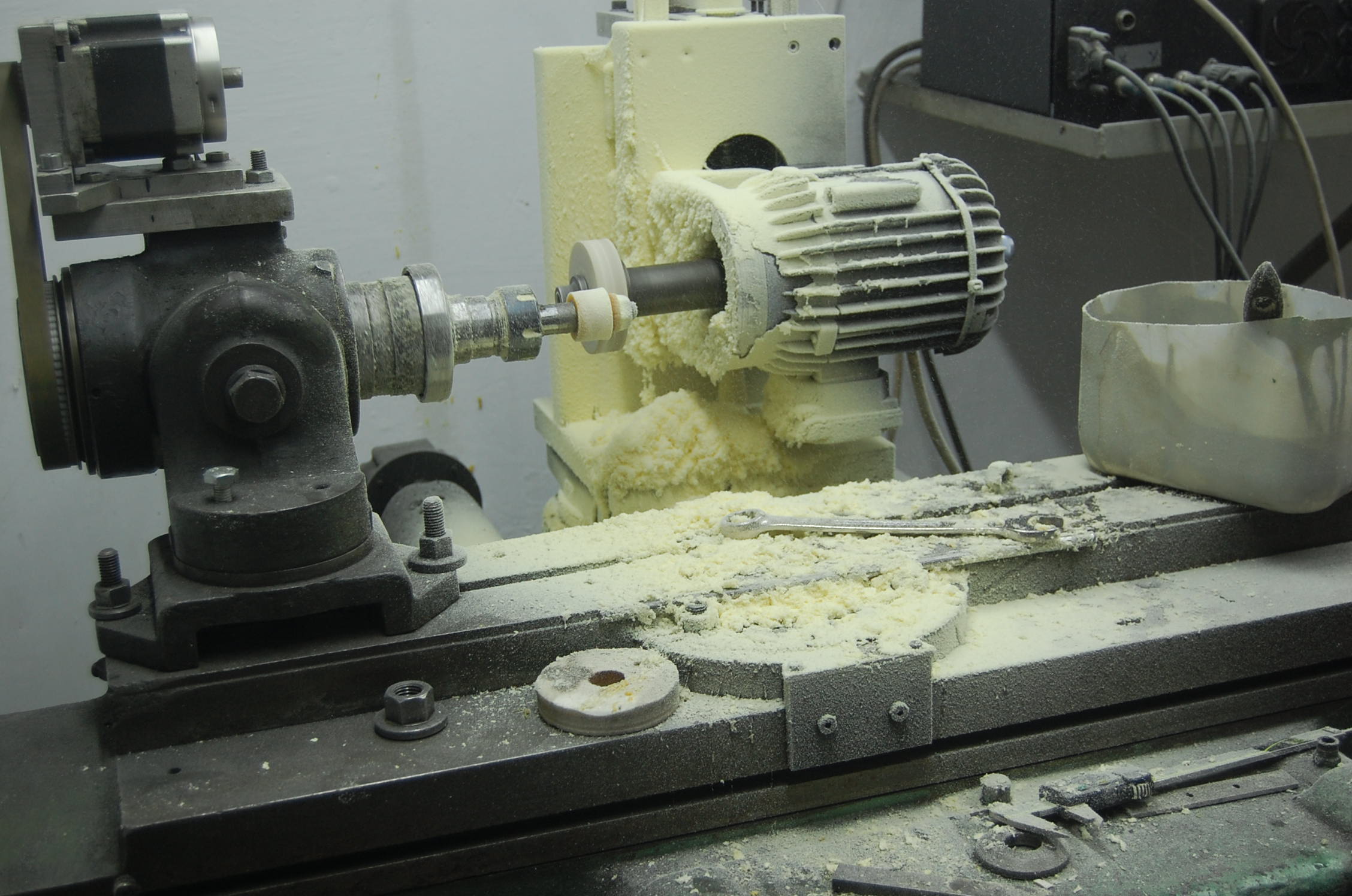

Post napisał: kamar » 25 paź 2025, 11:33
Daje zarobić nie tylko ostrząc narzędzia :)
bear
Posty: 1336

Re: Ostrzałka CNC
#282
Post napisał: bear » 25 paź 2025, 19:03

Jaki masz silnik na napędzie ściernicy? 2,2kW?

Post napisał: kamar » 25 paź 2025, 19:42
Nie pamiętam ale mniejszy. Pewnie 1.1 na 2800

Post napisał: kamar » 28 paź 2025, 10:07

Post napisał: pukury » 28 paź 2025, 11:28
Hej.
Pisałem że syf powstaje.
Wiesz co się działo po tygodniu szlifowania wałków 1500mm ?

Post napisał: senio » 28 paź 2025, 11:41
kamar pisze:
28 paź 2025, 10:07
Przyjemna to ta robota nie jest :)
Popatrz na inną metodę obróbki poliuretanu To nie jest prosty temat. Ale odpowiednie płytki, maszyna, parametry i toczą to.

Post napisał: kamar » 28 paź 2025, 11:49
Jakbym miał tej roboty na tydzień to miałaby wyciąg :)
A toczeniem niewiele się zwojuje. Każda twardość inaczej się toczy a powierzchnia zawsze gówniana.

Post napisał: senio » 28 paź 2025, 12:06
kamar pisze:
28 paź 2025, 11:49
To wszystko zależy od tego czy obrabiasz taki materiał raz na 30 lat, czy jest na to powtarzalna robota i jak do tego podchodzisz. Jak robią to cały czas, mają do tego przygotowane maszyny i narzędzia powierzchnia wychodzi "igła".

Post napisał: kamar » 28 paź 2025, 12:43
senio pisze:
28 paź 2025, 12:06
Marzenia. Na filmiku masz jakiś polietylen twardy, idealny do toczenie.
Na tych rolkach to prawie guma, uciekająca przed każdym nożem. I tak ma większość wałków poligraficznych , bywają nawet takie , że palcem ugniesz do zera.

Post napisał: tristar0 » 28 paź 2025, 21:45
kamar pisze:Na filmiku masz jakiś polietylen twardy
na filmie masz uszczelniacz tłoczyskowy z kauczuku nitrylowego jest miękki bo ma uczczelniać tłok w tłoczysku hydraulicznym tak się teraz robi np.https://sklep.stamarpoznan.pl/pl/266-us ... loczyskowe
