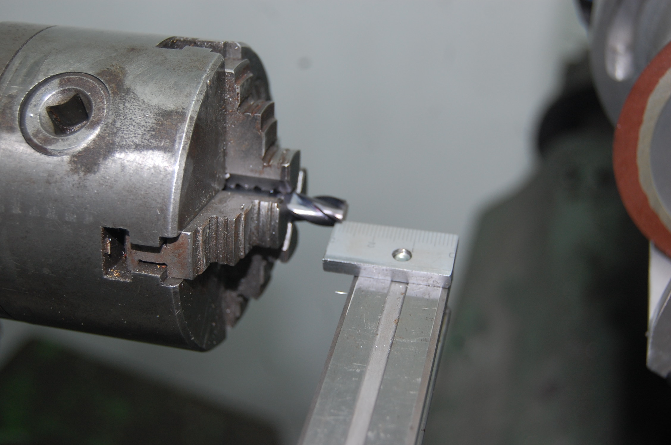

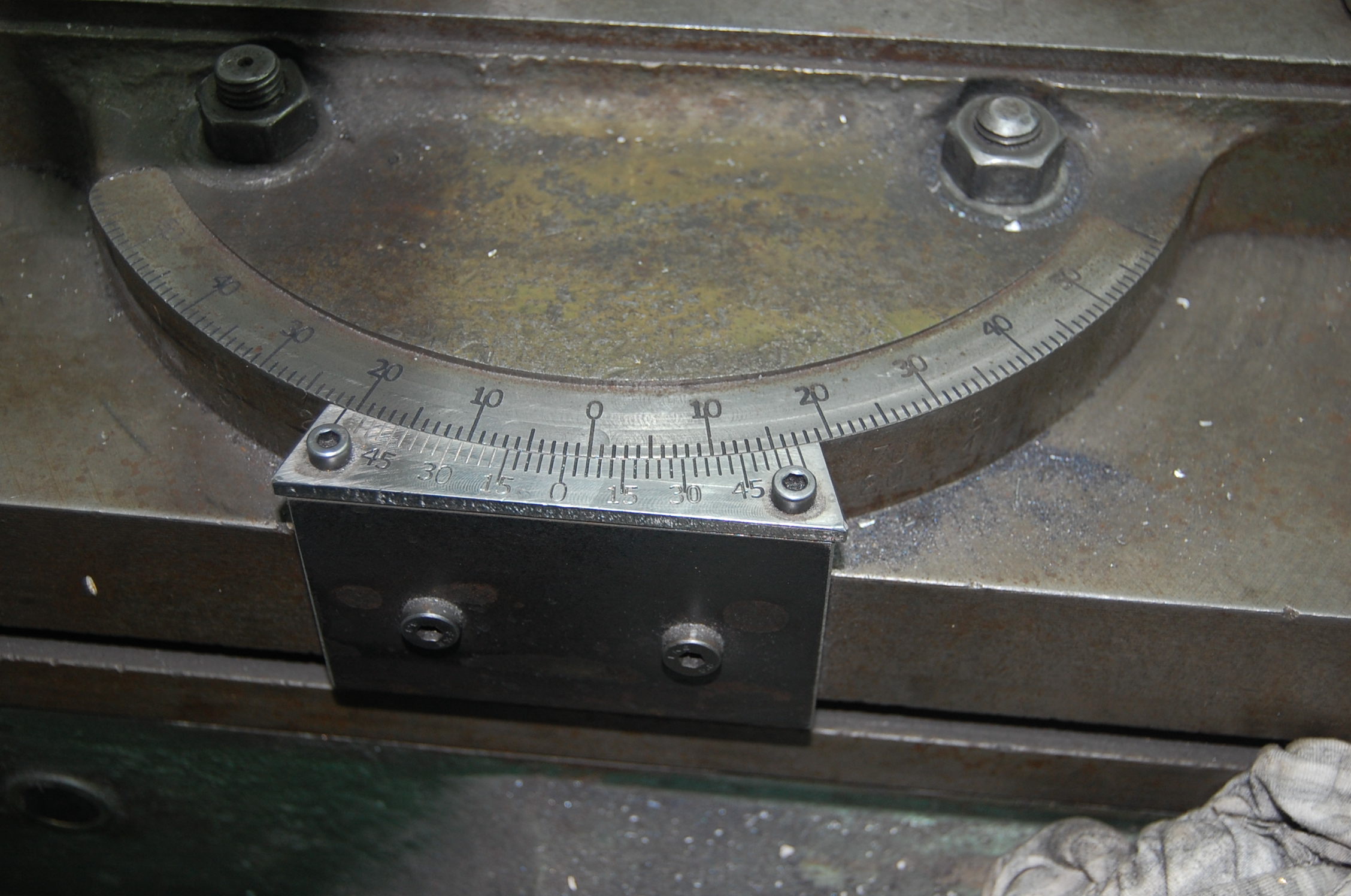

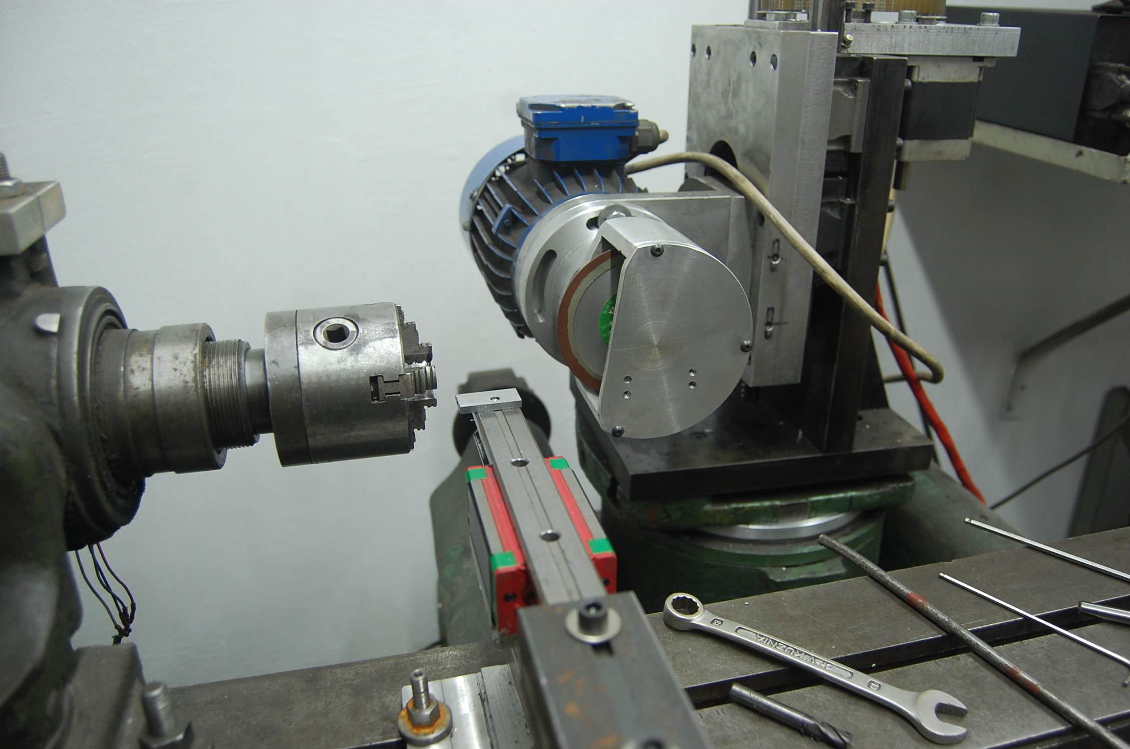

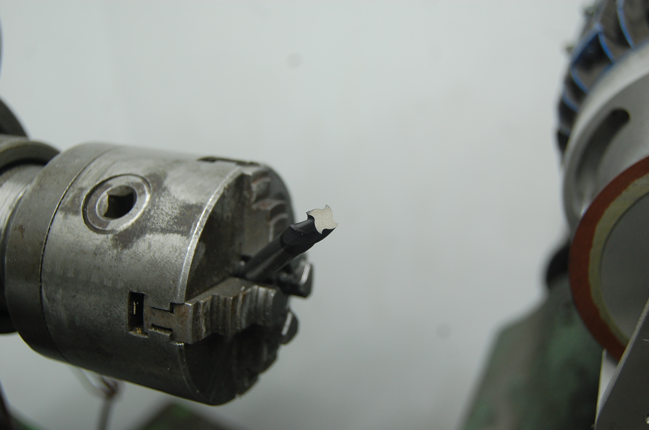

Obrazek Obrazek

Post napisał: kamar » 28 gru 2022, 17:24
maciek95k pisze:
22 gru 2022, 09:42
Posiadam taką ostrzałkę
która ostrzy właśnie w taki sposób jak pokazałeś i jestem bardzo zadowolony z efektów jej pracy.
Może jeszcze nie to samo ale omal, omal :)
