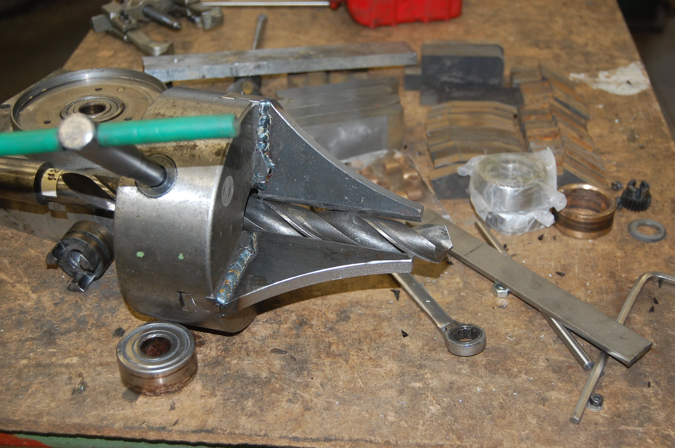

kamar pisze:1. Jak mocować ?
Wszystkie mocowałbym tak jak są używane, czyli walcowe za walec aa ze stożkiem za stożek.
kamar pisze:2. co i względem czego obracać :
Nie wiem czy macie ale do ustawiania ostrza w poziomie do ostrzałek jest taki przyrząd przypominający wysokościomierz,(ma on wysokość od stołu do osi wrzecionka mocujacego narzędzia) czyli zakładam wiertlo kladę ów przymiar na stole i mam równo ułożone ostrze wiertła.
kamar pisze:3. czy może ścierniczką po łuku coby ścin zmniejszyć ?
Z Waszymi możliwościami programowymi to założyłbym zwykła ściernicę i jednocześnie puściłbym oś X i A razem a że macie patent na niezależnie jeżdzacą oś Y to też by można ją włączyć bo wtedy wąska sciernica mogłaby skrawać krawędziami nie przegrzewając zbytnio wietła.

Dzięki ale drobne jak wszędzie. Potrzebuję filmik z wiertełkiem tak z fi 35 i ze trzysta długim :)

kamar pisze:tak z fi 35 i ze trzysta długim
Tak samo tylko dodać mu podpórkę z pryzmy.

Post napisał: kamar » 13 gru 2022, 19:16
Ale Pakistan :)
Zapomnieliście o najważniejszym - to się ma samo ostrzyć :)
I pewnie jutro bedzie, suby prawie gotowe:
Obrazek Obrazek

Post napisał: kamar » 15 gru 2022, 13:14
No to na mnie kolej popróbować. Puki co to walczę (i chyba wygrywam :)) z mocowaniem wierteł.
