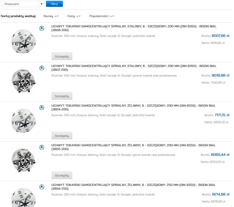

W takiej jak kolega kupił jest ciekawe rozwiązanie. Może coś podpatrzysz. Tyle że on dokupił tam nowy uchwyt 6 szczękowy bo ten oryginalny był uszkodzony. Ale sam system mocowania coś może podpowie.

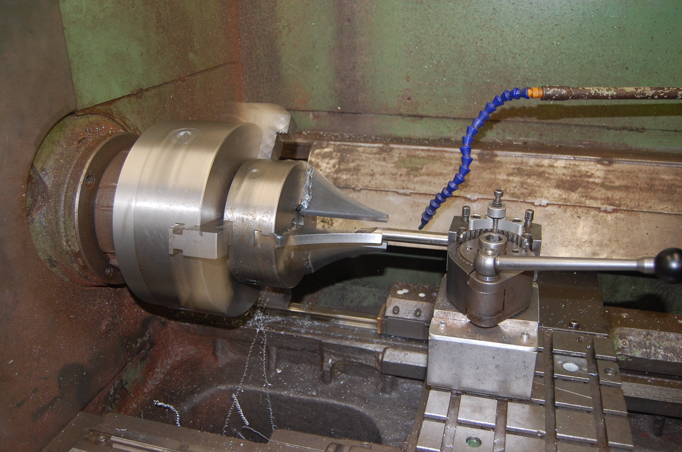

Właśnie dlatego zrobiłem długie szczęki, żeby nie musieć podpierać z tyłu. Na moje oko powinno ustawić wystarczająco dobrze. A jak będzie to zaraz się sprawdzi :)

Jak suba na to ogarniesz i to wszystko zatrybi to ta nasza CNC stoi i czeka na suba :)
Generalnie wszędzie w ostrzałkach stosują 6 szczęk. Nie wiem czy tak w książce napisane czy co, ale tak jest. Te Twoje są mocno długie i jest duża szansa wg. mnie , że to też wystarczy. Ale jak polecą iskry zapodaj filmik.
Bo taki jest lepszy, dokładniej ustawia. Ale nie mam. A nie na tyle mi potrzebny , żeby kupować.

Post napisał: senio » 15 gru 2022, 17:15
A 6 szczękowe mają ceny mało przyziemne. Jeśli się to sprawdzi, a też sądzę ze tak będzie, to po co w to kasę topić niepotrzebnie.

A widzisz średnice tych uchwycików ? :)
Takie średnice jak one mają prześwit to ja w tulejki złapię :)

" Na sucho" to ma tak wyglądać.
Próby bojem to pewnie jutro. No chyba, ze mnie przypili i wyskoczę jeszcze po sumie. Niedziela handlowa to chyba grzechu nie ma ? :)
