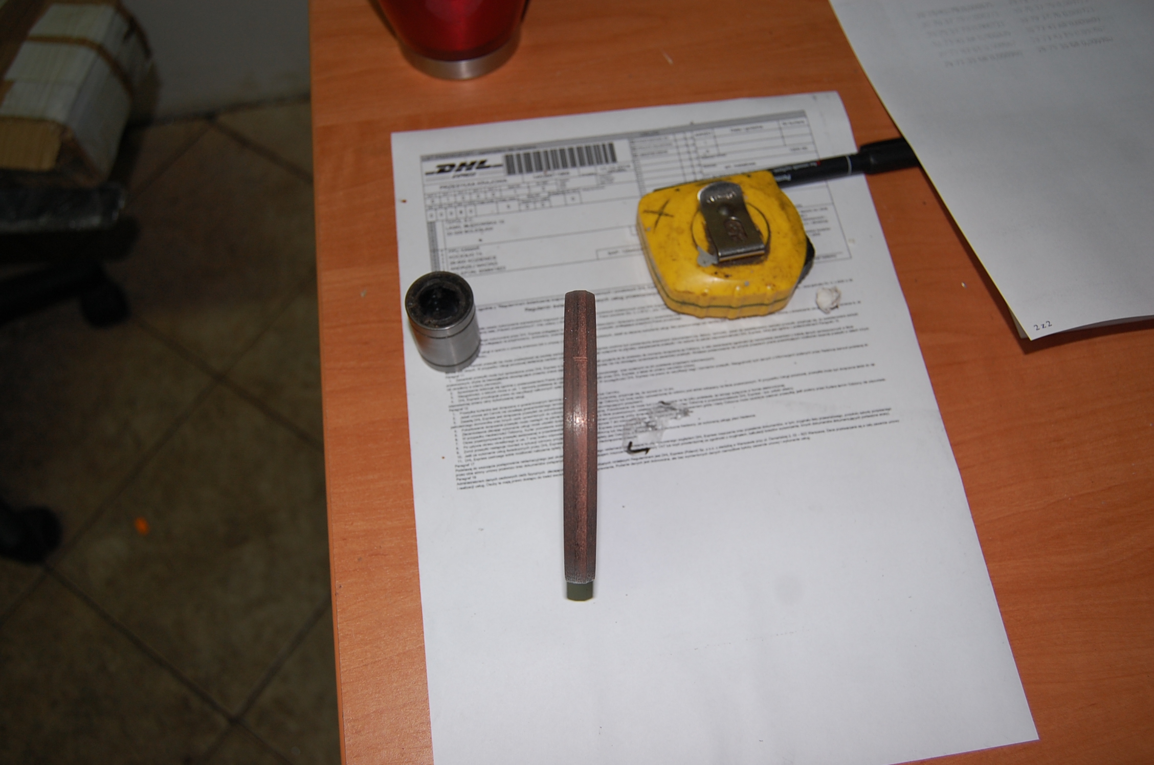

Post napisał: kamar » 29 gru 2014, 16:44
Ale się zawziąłem :) Nawet fi 6 poszły na tapetę.
Wygląda na to , że w Nowym Roku, nowego freza nie kupię :)

kamar, Że tak zapytam nieśmiało, dlaczego czola nie zbierasz ściernicą tależową-nie trzeba by myśleć o równaniu ściernicy? Kwestia tylko aby co chwilę przesunąć poprzecznie do freza ściernicę.

IMPULS3 pisze: nie zbierasz ściernicą tależową-nie trzeba by myśleć o równaniu ściernicy?.
A to taleźowe się nie ścierają ? :) I jak podcięcie robić ? Zmieniać tarczę czy druga operację z wyjęciem i ustawianiem freza abarot ? O zmianie kątów nie wspominam :)

kamar pisze:A to taleźowe się nie ścierają ?
Chodzi mi tylko o skracanie.No ścierają ale mozna je w trakcie skracania freza przesuwać poprzecznie i będą się jednocześnie równały. A i tak reszta operacji jest robiona innymi ściernicami.

Post napisał: kamar » 29 gru 2014, 18:07
Skracanie to akurat tak jest najlepiej. Nawet półokrągłą jeszcze zbierze, tylko dalej musi jechać. A równanie trwa kilka minut po paru godzinach pracy i to poza ostrzałką.
Całą sobotę chodziła , dziś nie miał kto zarównać więc założyłem nową:
